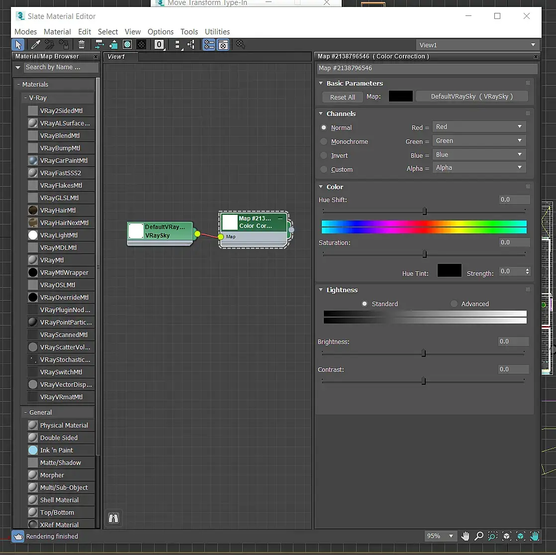

желательно на карту неба накинуть колор коррект и убрать насыщенность в 0
Кинулinstance, прицепил Color Correct, но там Saturation и так на 0...

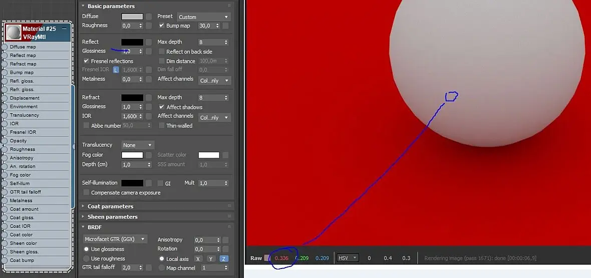

я не про то. зачем матовому потолку - его красят матовой краской (ну либо сатин). - рефлекшн ставить. да еще такой сильный? просто непонятно. хотелось бы узнать, может так и надо ))  матовость - это максимальное хаотичное рассеивание лучей, в отличии от зеркальности. то есть это свойство поверхности - гладкая или нет. то есть отсвет цветных предметов (по-простому) на ней и так будет.

Я не знаю, посмотрю еще - может быть рефлекс и слишком сильный в моем материале, я же не спорю. Но он должен быть. Даже у матового, шерховатого материала
На сайте c 06.08.2013
Сообщений: 1909
рефлекс это не рефлект. рефлекс от глобалки будет при нулевом рефлекте материала, как и в жизни. от рефлекта не нулевого отражение получится, а не рефлекс. художник..

Простой тест. Создайте шарик сермата виеевского и отрендерьте его с и без ГИ.
И откуда это ГИ "падает" на шарик?..
Или, откуда от "отражает" свой всеобъемлющий свет на этот шарик?
