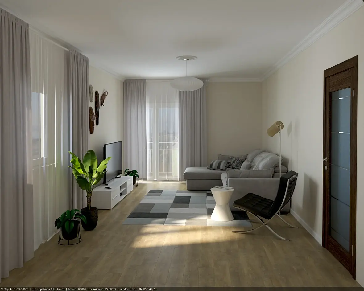

В общем вот. получилось вот такое. по хорошему надо солнце через балконную дверь направлять. иначе в такой комнатёнке со шторами и такими маленькмими проёмами всё равно полумрак будет всегда.
такое... всё упирается в мат штор, шторы не пропускают нифига. аццко рассеивают и тд. но я не знаю что там за материал такой. не стал разбираться с ним. параметры выставлены средние в файле. на час на твоём проце. но это слишком долго для такой сцены. всё портят шторы. если надо супер чёткость но это будет считаться часа 2-2,5 то можно поставить - Ирр. мап: max rate 1, min rate -1 subdivs - 100 Global DMC и image sampler на 0,001 ссылка на файл -https://yadi.sk/d/uB4w1qRN6W1Trw
фон за окном не смущает? как то не передается что свет через окна идет...

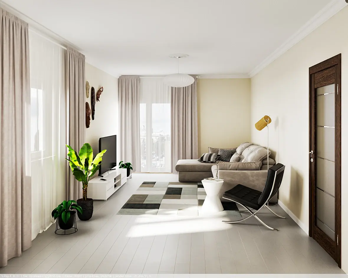

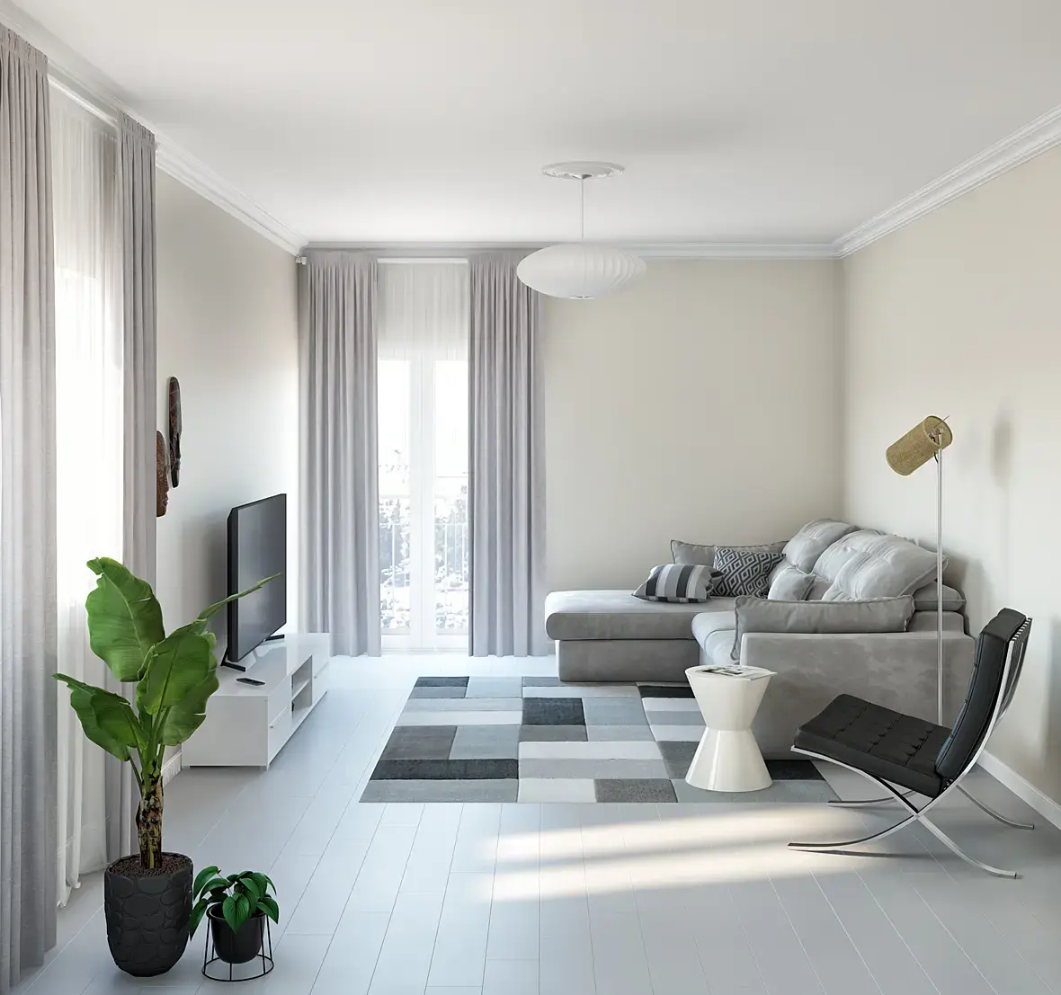

Не в настройках дело. Я считала на Ир мапе, только потому что она быстрее, чем Брют, но можно считать и на нем. Разницы практически нет. 14 минут у меня ушло (2500 по длинной стороне)
В файле просто не верно настроен свет. Почему мне стало и интересно что же не так, при таком количестве окон не должно быть кромешной тьмы.

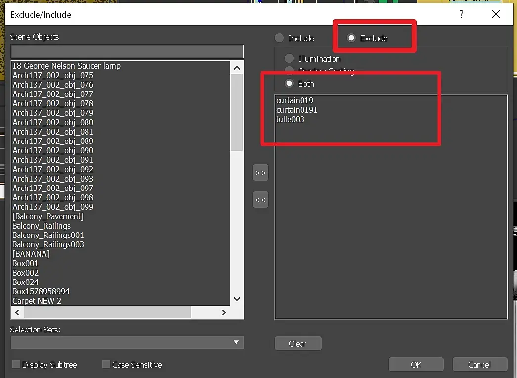

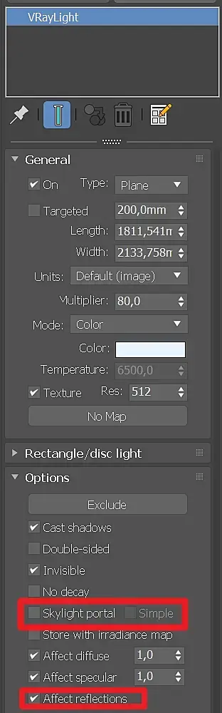

Порталы стоят в окнах, но часть настроена по одному, часть иначе. И ни один не верно. Порталы надо размещать впереди окна внутри комнаты, смотреть что б не пересекалось ни с какой геометрией, смотреть чтоб стояли галки SkyLight Portal, Simple и убирать галку Effect reflections. Из порталов исключать шторы (только этого окна). Солнце - его надо обязательно связывать с небом и желательно на карту неба накинуть колор коррект и убрать насыщенность в 0 (у меня не сделано, поэтому картинка имеет слегка голубоватый оттенок). Солнце Size multiplier  стоял на 7 - хорошо, а вот Intensity multiplier я снизила на 0,3.

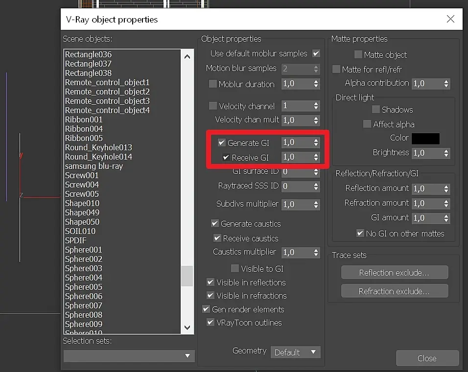

Фон за окном настроен не верно. он не дает свету проходить в помещение, от этого основные проблемы. Object properties снять галки Recieve Shadows, Cast Shadows, в VRay properties  снять галки Generate GI, recieve GI, Visible to GI.

Порталы не настроены как порталы
Где исключения штор из порталов?

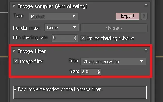

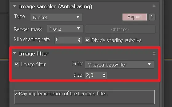

Фильтр не нужен

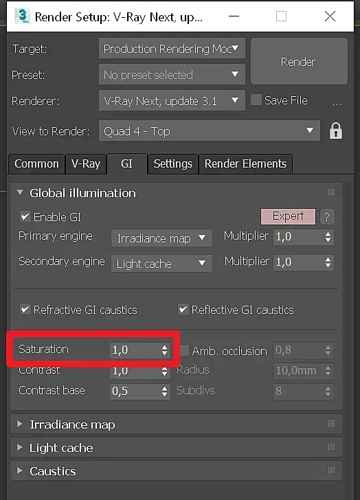

Сатурацию на 0,7 я обычно ставлю, но не претендую на правильность

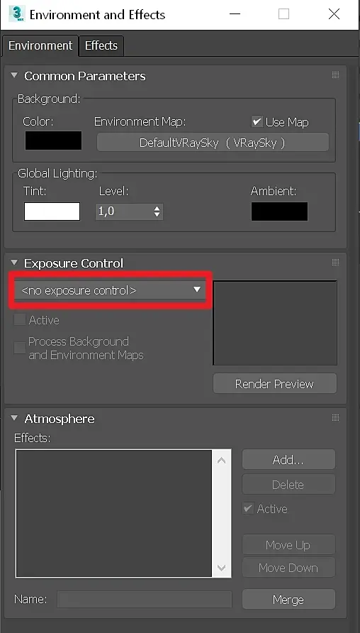

У камеры убрать экспозицию
это физическая камера, я работаю в основном с вирей камерой. Результат у них будет разный. (У автора ВИРЕЙ камера)

нда... небо и земля... и всё из за каких то порталов??? обалденно - шторки заиграли . глубина, пространство чувствуется наощупь....
