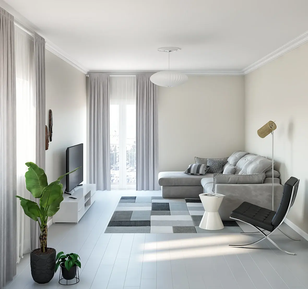

На сайте c 19.04.2019
Сообщений: 50
Цитата gus_ann:
Дорогая gus_ann!
Вы не могли бы загрузить файл с вашими модификациями и настройками, чтобы мы могли скачать??
Пожалуйста, очень надо.
Думаю, не только мне интересно.
В файле, загруженном wosser2, стоит Physical Camera, а мне интересно именно с VRayCam.
Да и вообще - у вас результат офигенный!
Сообщений: 50
Цитата gus_ann:
Версия макса у вас какая?
20-й
На сайте c 13.03.2012
Сообщений: 1460
Сообщений: 50
Огромное спасибо! Плюсы кончились уже давно :) Скачал, буду разбираться
Друзья! У меня остался только один вопрос -
Цитата gus_ann:
Солнце - его надо обязательно связывать с небом и желательно на карту неба накинуть колор коррект и убрать насыщенность в 0 (у меня не сделано, поэтому картинка имеет слегка голубоватый оттенок).
- мне не совсем понятно, и как это сделать - связать VRaySun с небом??
Файл от gus_ann есть у меня, но я не знаю, куда там лезть, чтобы посмотреть.
"на карту неба накинуть колор коррект" - это наверное, в редактор материалов кинуть карту неба из Environment, припить к ней Color Correct, и убрать насыщенность
Сообщений: 1460
В моем файле все связано.
а вообще, если только начинаете ставить освещение, делается это так:
ставите солнце, программа спросит - хотите ли вы поставить в окружение небо? Нажать ДА.
открываете окно environment&effects (клавиша 8- хоткей), там увидите карту неба. Хватаете ее с зажатой левой кнопкой мыши и тащите в редактор материалов на свободный шарик. Программа спросит как перекинуть, как инстанс? Говорите ДА.
в этом шарике в редакторе материалов увидите настройки неба. Там самая первая галка - specify sun node. -поставить, ниже кнопка NONE, нажать ее и тыкнуть в любом окне проекций на солнце. Вместо None появится солнце. Связка готова.
ну а дальше идёте в солнце, ставите ему размер, силу свечения и делаете тестовый рендер. темно? В редакторе матов в небе поднимаете силу яркости или опускаете, если слишком светло. Но как правило не требуется- проще камерой регулировать.
