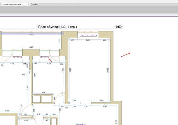

Как в область листа вставить в нужном масштабе иконку вида сверху объекта?
На сайте c 15.10.2016
Сообщений: 35
Собственно вопрос в заголовке. Не уверен, что это вообще возможно. Все уже обыскал. Надо на примере радиатора (показано на прикрепленной картинке) справа в области листа вставить иконку этого же радиатора и подписать, что это радиатор. Кто знает как сделать? Вставляю из объектов иконку на лист, но объект на листе получается оч. огромный. Надо его адекватно масштабировать. А вот когда начинаешь масштабировать, то он искажется. :)
На сайте c 26.07.2008
Сообщений: 3962
в чем вопрос? вставить картинку? вставка идет командой Чертеж (либо картинка масштабируется аккуратно, либо просто задать ей размер в панели свойств сверху, заблокировавав замочком пропорции).
"Не уверен, что это вообще возможно" - вот это иногда поражает... Т.е. вы считаете, что в программе картинки могут быть только большими либо искаженными? ну ну
Сообщений: 35
Надо справа в поле обозначений вставить в точности такое же обозначение как на чертеже указан радиатор. При вставке радиатора из объектов в поле листа и его уменьшении с учетом пропорций у него уменьшается кол-во секций и обозначение уже не похоже на радиатор :)
Сообщений: 3962
super3d вставь на плане этажа рядом где-нибудь, потом так же как чертеж основной вставь в лист и уже этот чертеж отмасштабируй
Сообщений: 35
Этот способ известен, но все равно спасибо за напоминание :). Сделал по совету Uraken. Больше нет времени на поиск другого вариант. Позже надо искать решение дальше
