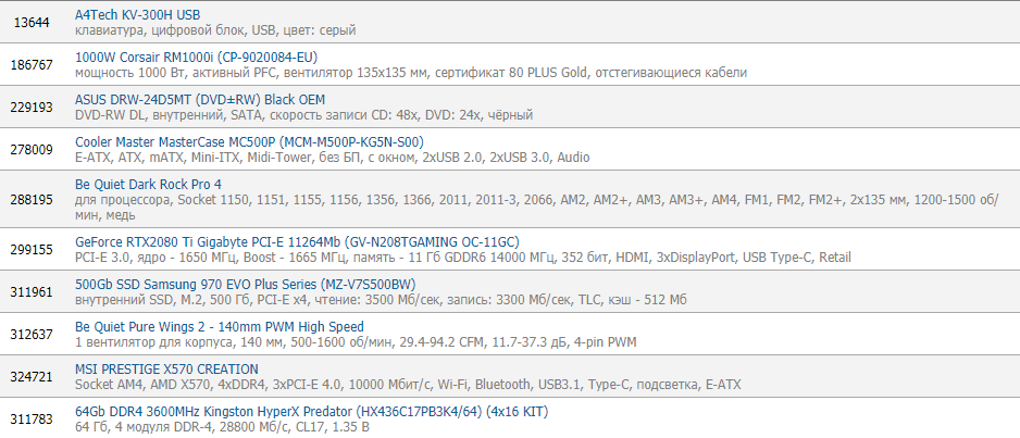

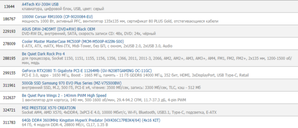

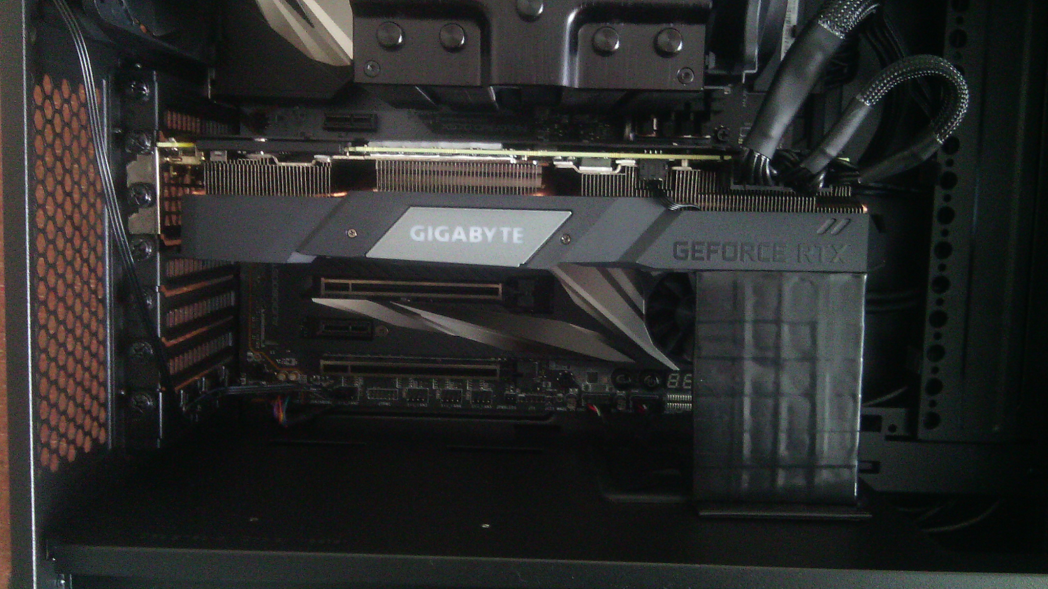

привет, могу поделиться впечатлениями от такой сборки:
- около года ей и пока без нареканий. с процом повезло. не то чтобы он прям идеален, но на нескольких ядрах умеет ощутимо выше заявленного номинала, а остальные — всегда отрабатывают честно и без перегрева/тротлигнга. по матери — хотел было сэкономить на гигабайт-мастер, тем более у неё по питанию вроде как тоже всё честно, без удвоения фаз, но что-то мне подсказало (часы отсмотра обзоров/отзывов и т.п.) что лучше всё же смотреть в сторону msi. с недавней версией биоса она очень стабильна, хотя сходу (с предустановленным бивисом) профиль памяти на 3600 (3200 - сходу) не сразу завёлся и по питанию был небольшой разброд и шатания. два даже таких ссд под систему/рабочку летают как реактивные без перегрева, но под эту мать можно и пошустрее, если есть средства. с обдувом бикваетом без проблем. по установке он, правда, слегка заморочен, просит побольше корпус, и для профилактики (замены термопасты например) придётся вынимать видаху, но это приемлемые "издержки", если руки слушаются ) + с видеокартой пока вот "временное решение", чтобы не провисала (плотный картон, обмотанный изоляцией), но в принципе и его хватает, хотя можно, наверное, какую-нибудь стоечку поцивильнее изобразить

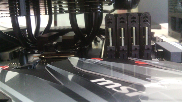

p.s. с высотой планок у кулера проблем нет:

Jay-M, велкам ) тут как бы проц предполагает достойный обвес, просто если уж покупать неплохой двигатель от мерина, то шасси должно его как минимум выдержать под полной нагрузкой. по видахе - сейчас они должны подешеветь с выходом 3000 серии - возможно даже вполне ощутимо.
