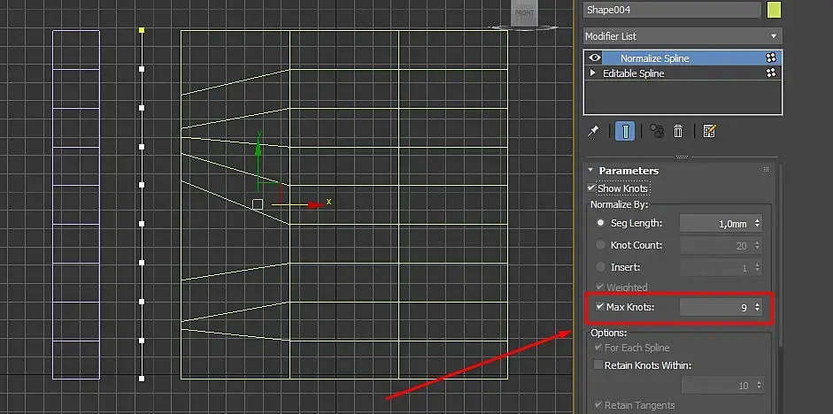

Подскажите как равномерно распределить точки на сетке объекта на выбранных ребрах ?
в общем надо чтобы расстояние между красными точками по вертикали было одинаковым
Relax? на границе правда не будет работать наверное, нужно будет экструд сделать, потом релакс. Еще вариант плэйн построить рядом с нужным кол-вом точек и раскидать по привязке :)
На сайте c 26.05.2018
Сообщений: 330
Ashgabat
Удалить ребра вместе в точками. remove. поделить ребро на равные эджи, потом соединить все верты вручную

Цитата HelloSPB:
а если точки не на прямом плэйне,а на сложном объекте, кривом?
тогда точно плэйн для разметки, а точки двигать с привязкой и включенным transform constraints Edge.

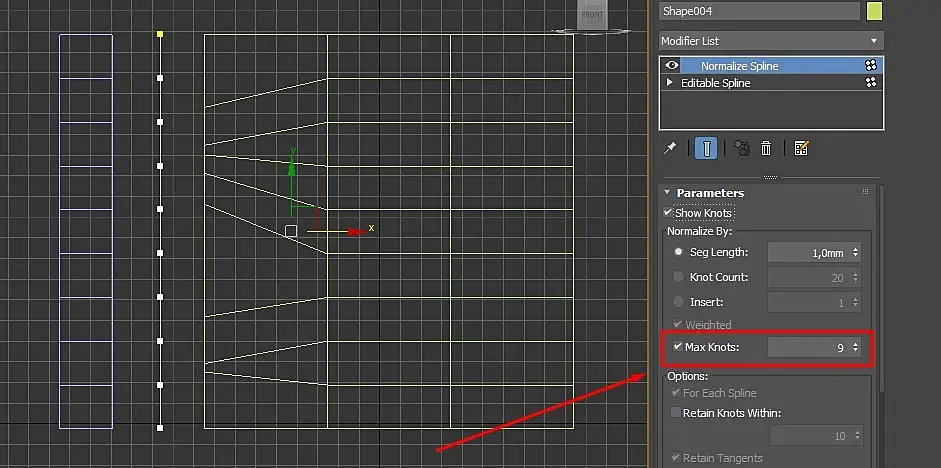

То превратить ребро в сплайн, на сплайн накинуть модификатор normalize spline, указать количество узлов (knots) на один меньше чем точек. Превратить сплайн в геометрию потом аттач и бридж.

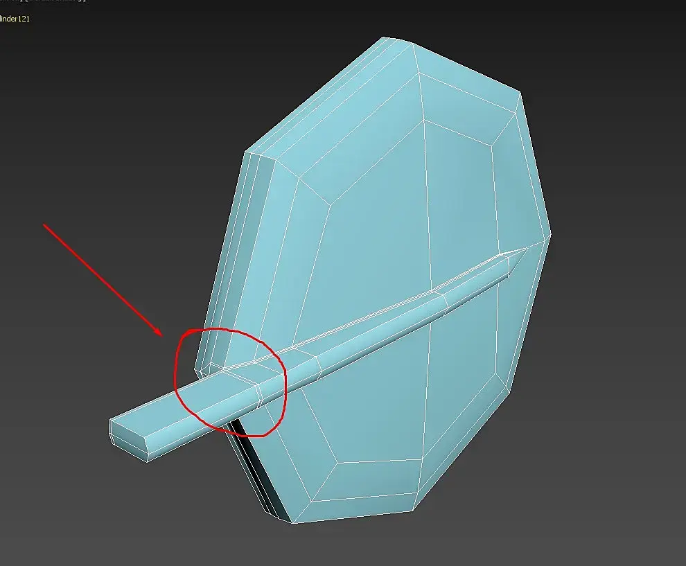

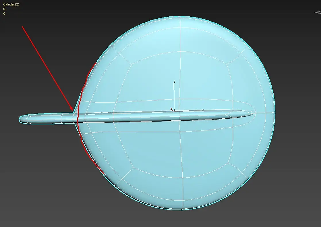

Ребята, привет! Не думал, что встану колом на этом, вроде бы простом моменте. Возможно, что долго не моделил ничего. Не могу понять, как нарезать рёбра вот в этом узле:
Задача сделать ровное скругление, но в этом узле растяжение.
Я точно уже такое делал, но сейчас затупил жёстко. Прошу помощи!
Сообщений: 7030
Я конечно не особо специалист, но по-моему, без увеличения плотности сетки никак.
Штырь нужно выпускать не с угла восьмиугольника, а с ребра.
Я думал об этом с самого начала. Не хотел все разворачивать, но придётся по ходу. Спасибо! +
