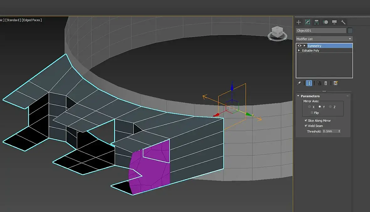

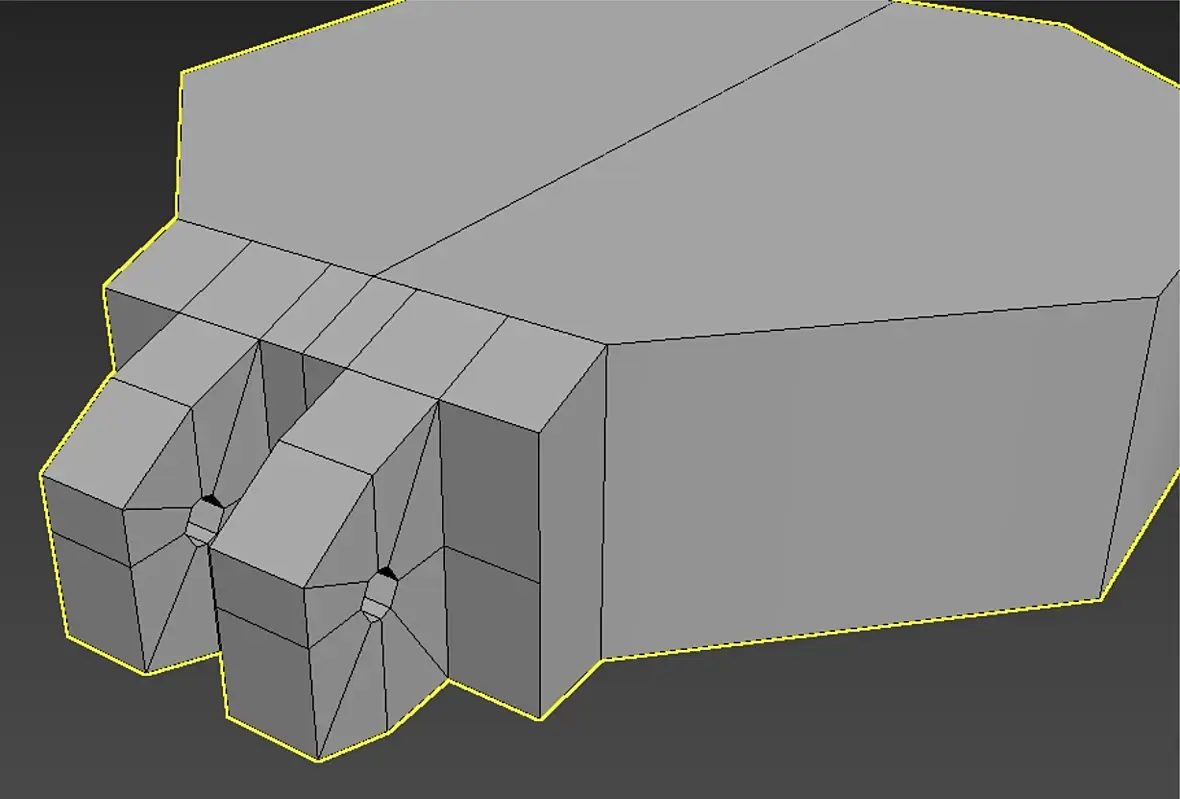

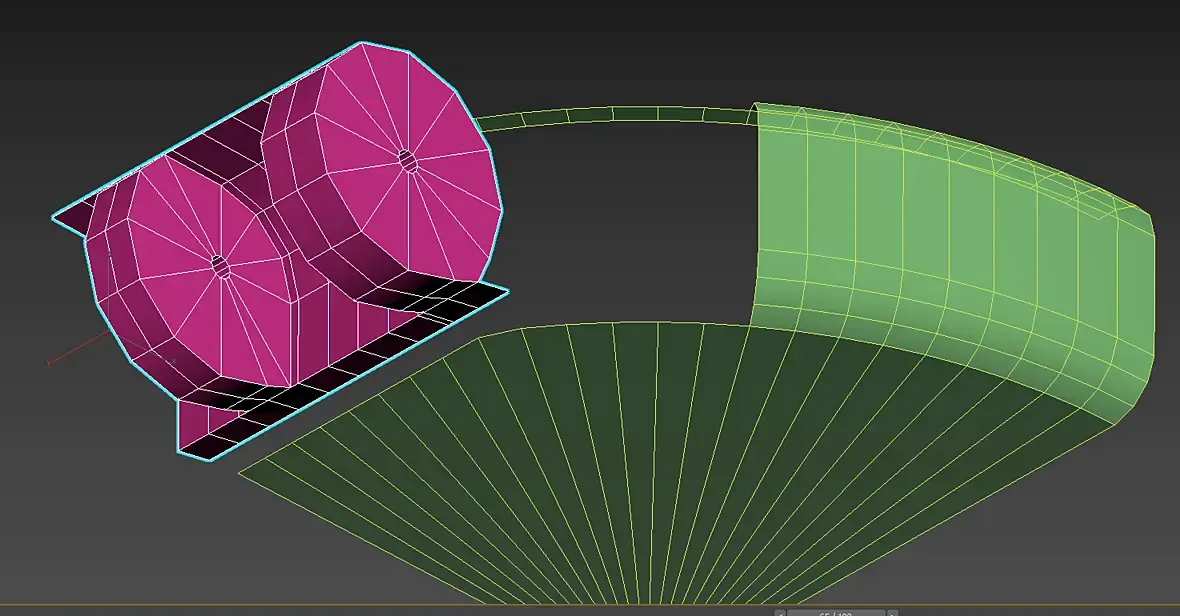

Помогите разобраться с сеткой. Как правильно соединить эти две части, что бы не было гнутых полигонов? Треугольники и более пяти точек в полигоне как я понял для многих норма, если деталь не будет анимацией. Модель под турбосмусс будет.
На сайте c 16.03.2016
Сообщений: 282
Махачкала
По моему здесь другой подход нужен, одним цельным моделировать, низкополигонально, а потом когда базовая форма будет турбосмус применить
Из цилиндра полигоны экструдить
На сайте c 22.08.2018
Сообщений: 117
Minsk
Спасибо. Вот так уже пробовал, что то не получается
На сайте c 10.07.2008
Сообщений: 2018
Екатеринбург/Калининград
боковину все же надо переделать!
Сообщений: 2245
PaulKorenchuk
Вы торопитесь с формой. Сначала нужно сделать максимально примитивную форму корпуса часов, а потом начинать детализировать.
Используйте модификатор Symmetry. Упрощает работу.
Сообщений: 117
Minsk
Цитата dontpiter:
PaulKorenchuk
Спасибо. Буду думать как сделать. Наверное придется возвращаться к цилиндрической части корпуса. Модификатор симетри планировал использовать чуть позже.
Эта боковина меня больше всего смущала, все полигоны ломаные там.
Сообщений: 2018
треугольники на грани уберите еще!
Сообщений: 117
Minsk
Буду полностью переделывать. У меня получалось либо треугольники, либо ломанные полигоны
Сообщений: 7072
На мой взгляд, коллега dontpiter дал совершенно верный совет. Нужно сначала грубо замоделить весь объект, а потом его детализировать. А Вы сначала сделали детальную сетку, а потом пытаетесь из нее вытянуть новую геометрию.
Я бы делал как-то вот так,
 ну а дальше уже доработал напильником.
На сайте c 04.01.2010
Сообщений: 2572
Тюмень
берете делайте отдельные детали, подставляете и уже потом смотрите и ищите варианты состыковки сеток мешей
