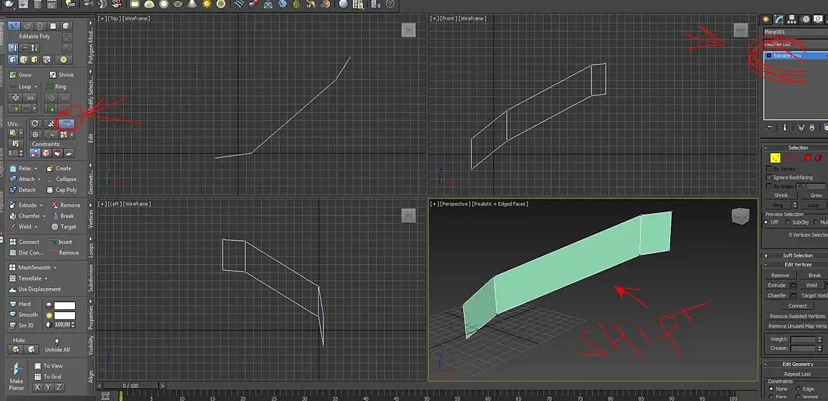

В общем можно ли красные ребра расположить между зелеными так,чтобы они равномерно распределились между собой + у них были прмоежуточные значения координат и поворта от зеленых крайних ребер ?
На сайте c 08.02.2009
Сообщений: 756
Чебоксары
Если нарисовать путь (линию, по которой пойдет ободок), тогда по нему можно сделать Loft, Sweep, BevelProfile. С промежуточными ребрами все будет.

Loop Tools (если я правильно вас понял).

Спасибо. Я вчера пробовал этот инструмент, но моей ошибкой было то, что я выделил ребра, которые нужно выровнять, а оказывается надо другие ребра выделять, которые их соединяют.

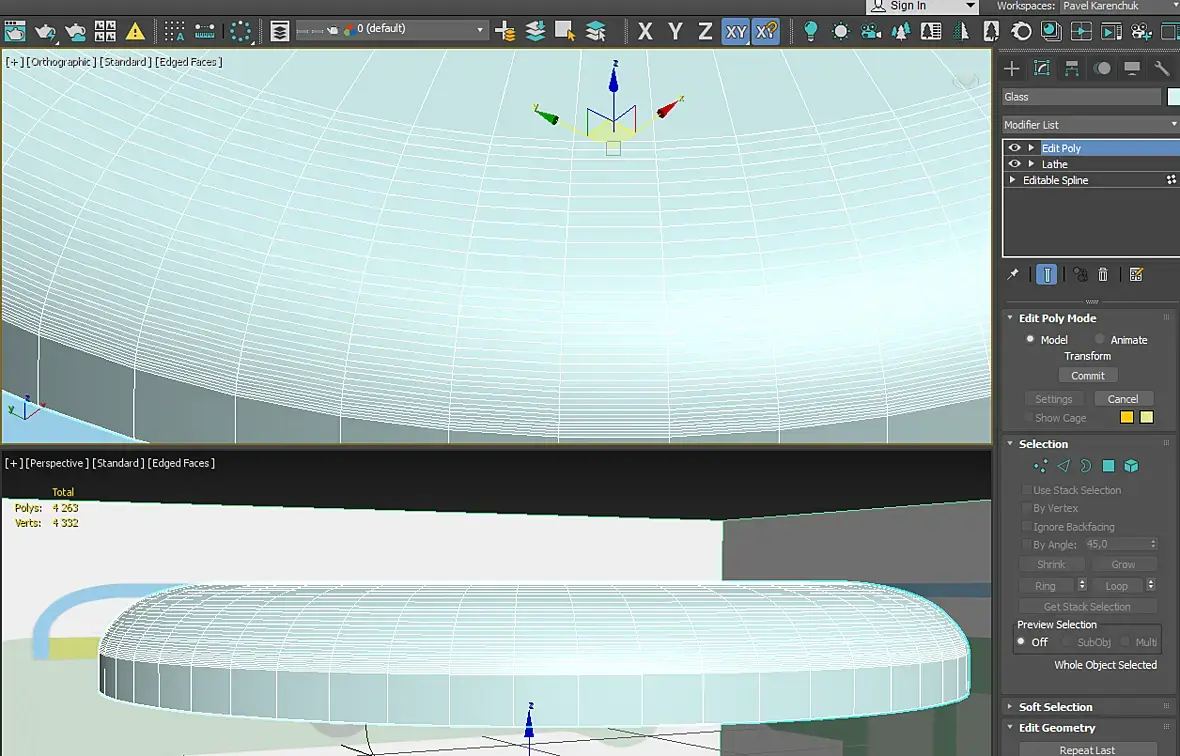

Здравствуйте. Подскажите как правильно построить сетку. При накидывании эдит поли увеличивается количество полигонов, в настройках lathe пробовал разные варианты, все лишние точки в сплайне удалил. Спасибо
На сайте c 26.09.2013
Сообщений: 130
Проверьте в сплайне значение interpolation - steps, чем оно меньше там он более угловатый

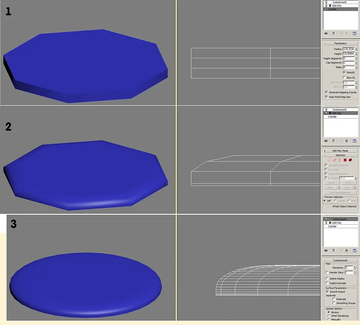

я-бы из цилиндра сделал, полигонами под турбосмуз.

Проверьте в сплайне значение interpolation - steps, чем оно меньше там он более угловатыйCgfcb,j
Спасибо. Действительно помогло. Интересно конечно то,что отрезок ломается без образования точек а при накидывании эдит поли все становится на свои места( на месте изломов появляются точки). Спасибо

Спасибо. У меня будет стекло для  часов. Изменил интерполяцию в сплайне и все стало на свои места.
