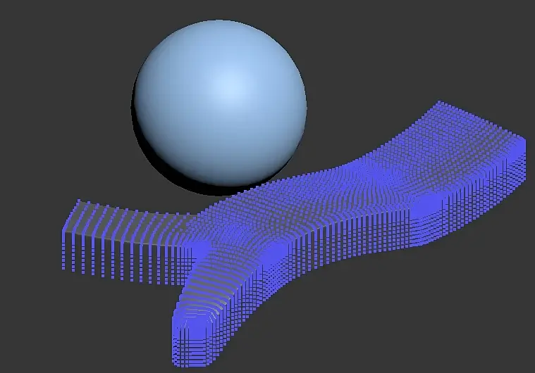

Подскажите, почему на объекте отображаются все точки, хотя режим отображения граней и точек выключен, и в объекте отжат выбор точек....
на других объектах все ок
глюк какой то? прогу перезагружал, не помогает
На сайте c 19.02.2011
Сообщений: 4260
HelloSPB а стек у него какой?
На сайте c 11.06.2014
Сообщений: 892
Ногинск
HelloSPB В свойствах объекта не включена галочка Vertex Tiks?Правой кнопкой мыши по объекту object propetis
На сайте c 20.05.2009
Сообщений: 192
Закрыть уровень подобъектов. Вы перешли в Турбосмуз с отрытым свитком Эдитейбл поли (Эдит поли) строка подобъекта не должна светиться желым цветом, когда туда заходишь
