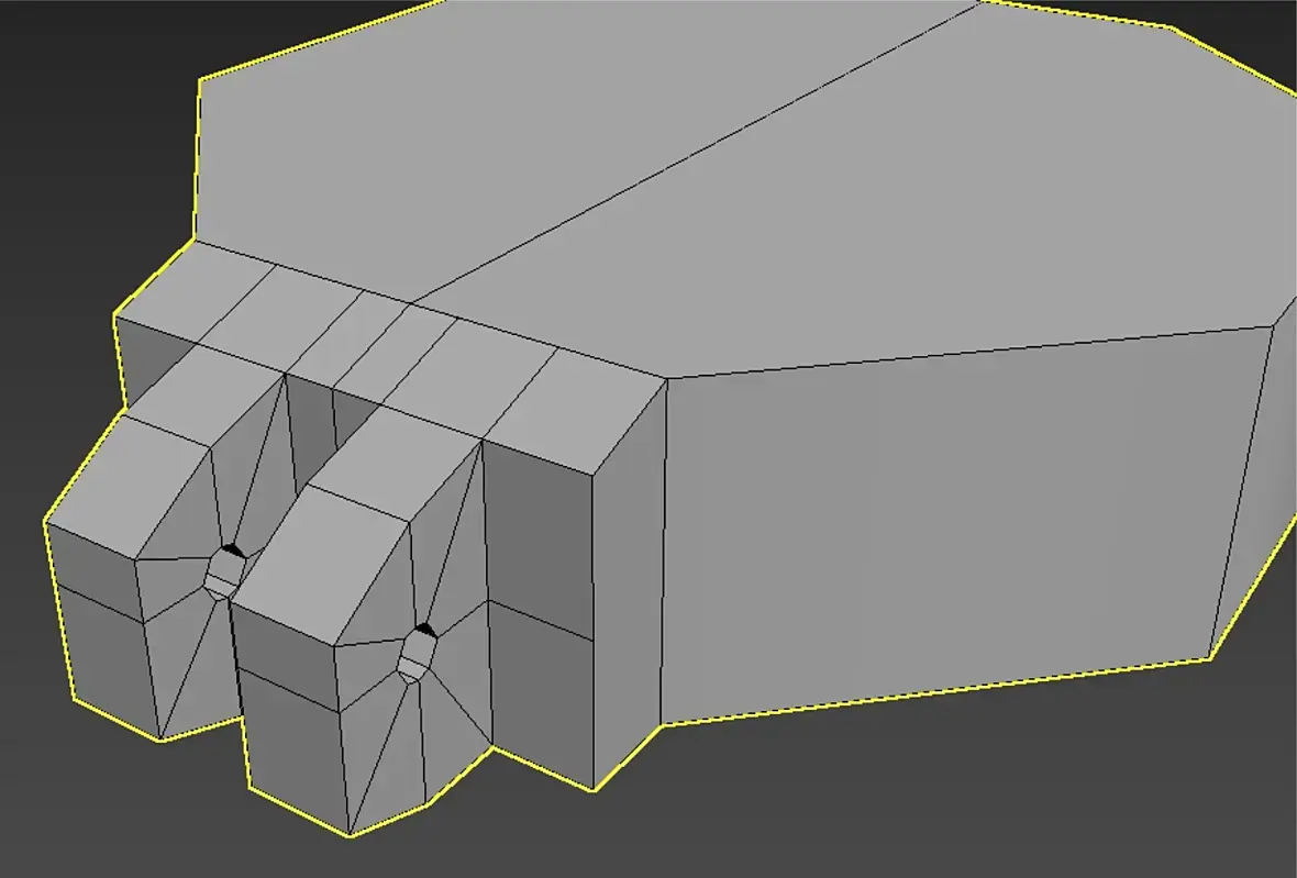

Конкретная задача. Не понимаю как выполнить.
На сайте c 16.03.2016
Сообщений: 2232
PaulKorenchuk
Есть такой чувак Arrimus 3D
у него канал на ютьюб
А если забить в Яндекс поиск
[Arrimus 3D] Arrimus 3D перевод уроков (субтитры) [2018, RUS]
то  можно найти переводы его уроков
Я думаю вам это очень поможет в освоении техники моделирования
На сайте c 19.02.2011
Сообщений: 4260
Чё там переводить то? Connect в "соединить", а Extrude в "выдавить"? smiley-biggrin.gif
На сайте c 22.08.2018
Сообщений: 117
Minsk
Цитата PaulKorenchuk:
Буду полностью переделывать. У меня получалось либо треугольники, либо ломанные полигоны
На мой взгляд, коллега dontpiter дал совершенно верный совет. Нужно сначала грубо замоделить весь объект, а потом его детализировать. А Вы сначала сделали детальную сетку, а потом пытаетесь из нее вытянуть новую геометрию.
Я бы делал как-то вот так,
 ну а дальше уже доработал напильником.
Спасибо. Буду пробовать так.
Цитата Коооооооооооооооо:
берете делайте отдельные детали, подставляете и уже потом смотрите и ищите варианты состыковки сеток мешей
Спасибо. Буду пробовать несколько вариантов.
