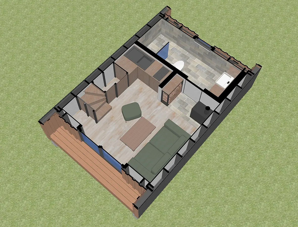

А я вот микро дачу решил строить. Хотел в этом году начать, но ремонт все деньги съел. На следующее лето теперь ориентир.

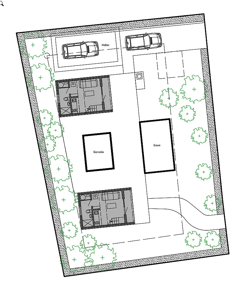

В планах вообще сделать микро глэмпинг. Два домика, бассейн и баня

Я думаю несколько лет поживем, а дальше хочу в немецком доме в историческом районе квартиру. Но сейчас процент по ипотеке такой, что это не реально.
склад-сарай не нужен? под оперативные запасы и инвентарь?

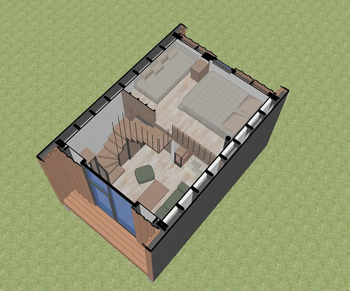

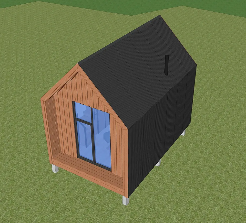

В домике лестница показалась великовата. Ступени можно сузить до 250-270 мм. и повысить до 180 мм. например.

Да не знаю пока) Отдыхали на Куршской косе, там два домика и бассейн. Мне понравилось, хочу себе так сделать теперь. Один домик для себя, второй для друзей или родственников, а дальше как пойдет уже, может и сдавать буду.
Тоже так думаю. Осенью съезжу в пару подобных домиков с разными лестницами. Хочу сам походить, понять какой вариант для меня удобнее.
Обращайте внимание на то, что при постановке ноги на спуск доступная глубина ступени наименьшая, и менее удобен процесс в целом. Исходя из этого и прикидывайте параметры.

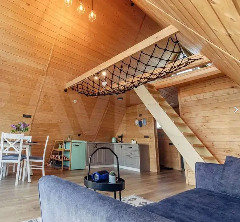

У меня это антресоль, с функцией залезть, упасть на кровать и уснуть. Поэтому лестницу туда хочу сделать на грани удобства, максимально компактную. Ну и там еще над вторым светом думаю сетку натянуть, как гамак.
Сообщений: 4891
Поручни надо, без них пьяным ходить неудобно
