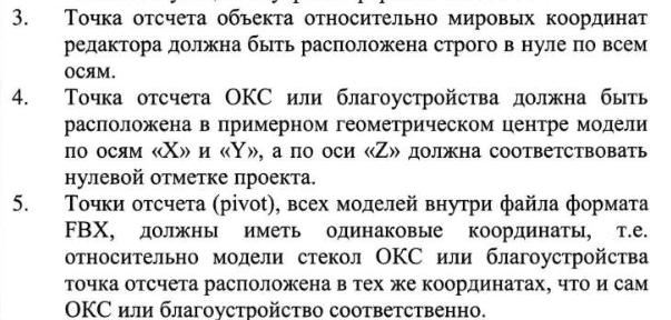

Блин, ломаю голову что это значит. Они как будто противоречат друг другу
Пивот относительно объекта должен быть в его геометрическом центре, а Z соответственно в нулевой проектной отметке (в уровне 1-го этажа).
Объект с этим пивотом в сцене должен быть в нуле по всем координатам.
Пивот окружения, стекол и прочего в одном файле должны совпадать с пивотом ОКС и находится в нулевых координатах в файле.
На сайте c 07.09.2020
Сообщений: 38
YirineriKISS, Только сначала поверните объект на угол геоподосновы, резет, а потом уже пивот в геом. центр.
На сайте c 06.02.2024
Сообщений: 59
Цитата liga3d:
Пивот относительно объекта должен быть в его геометрическом центре, а Z соответственно в нулевой проектной отметке (в уровне 1-го этажа). Объект с этим пивотом в сцене должен быть в нуле по всем координатам. Пивот окружения, стекол и прочего в одном файле должны совпадать с пивотом ОКС и находится в нулевых координатах в файле.
Ну если ОКС и благо в разных FBX, и каждый из них стоит в нуле со своим геометрическим центром, то координаты в geojson надо задавать для 2х файлов, а у меня только одна графа. Или для Благо тоже нужен свой geojson?
Сообщений: 4278
Отдельный geojson для каждого отдельного FBX. Не важно, благо это или ОКСы.

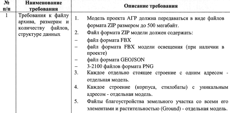

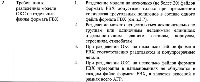

Вопрос. Если есть объект с разными этапами строительства, которые разделены скажем дорогой, как отдельные группы домов. Или разные дома по номерам, например Д1 и там несколько корпусов, и Д2 и там несколько корпусов. Это в один fbx нужно делать или в разные разносить?
На сайте c 15.06.2009
Сообщений: 107
для НМ
для ВМ
но все таки лучше делить по зданиям, секциям и т.д, что бы потом легче было вносить правки

Сообщений: 59
А я правильно понимаю что LP меши надо передвинуть по плану хоть за 15км от центра мира, и сбросить ориджин(пивот) в центр мира? У меня прям беда какая-то с этим в блендере.
На сайте c 20.10.2008
Сообщений: 49
Пивот в центр мира сбрасывать не надо, просто здание должно стоять в его координатах МСК в сцене. Это только для лоуполи модели.
Сообщений: 59
Хммм, мне в бюро сказали - надо. Вообще пункт 8.2, 8.3 пока мне не понятен, но ладно.
Сообщений: 4278
Положение пивота для лоуполи не регламентировано, можешь хоть на Луну его отправить.
Но признаком хорошего тона в моделинге всегдя является пивот в пределах геометрии.
Сообщений: 59
Цитата Spark:
Положение пивота для лоуполи не регламентировано, можешь хоть на Луну его отправить. Но признаком хорошего тона в моделинге всегдя является пивот в пределах геометрии.
Да вот как раз сегодня с сотрудником из бюро пол дня разбирались с тем чтобы его(пивот) не на луну а в центр мира отправить. И оказывается при этом геометрия меша(в блендере) искажается чем дальше объект от своего пивота - тем больше. Кто бы мог подумать. Не знаю как в Максе, но возможно принцип тот же.

Сообщений: 107
А было ли у кого замечание по архиву, что нужен именно *zip а не *rar ?
