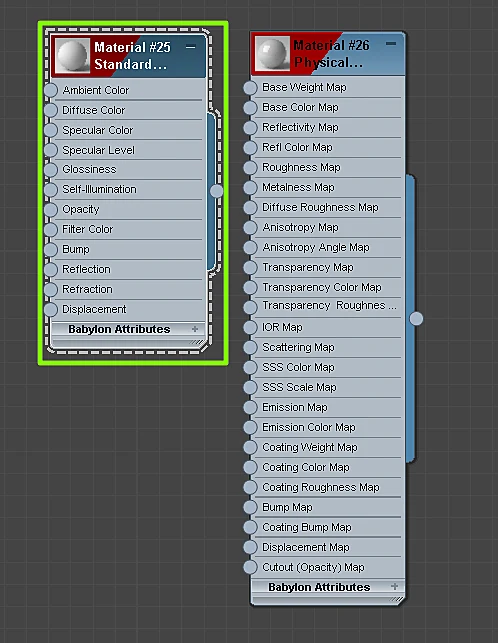

ТЗ проходить - там физикал
а разве "физикал" это не просто название? Все карты в блендере цепляются в соответствующие слоты которые есть и в анриале.

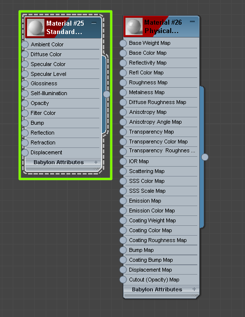

Это разные маты, по ТЗ должен быть Стандарт, но всем по ходу дела пофик )
