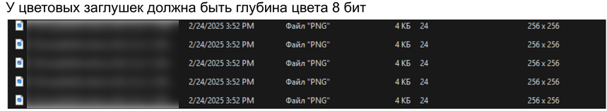

Читаю снова требования и меня смущает вот это определение для хайполи. Такое же определение "с глубиной цвета 8 бит" написано и для текстурной заглушки. Причём нигде не указано 8бит/канал или 8бит/файл. Мне пришли правки где указали что текстурные заглушки должны быть 8бит/файл. Тогда как понять 8 бит для дифуз карты - это же очень странно, нет?
Сообщений: 4291
8 бит на канал

А для заглушек мнеприслали правки:

Сообщений: 64
Цитата GeorgiyS:
Причем 16 бит и 32 бит смотрят очень хорошо, чтобы не было
Да вот проверял заглушки и увидел что у меня некоторые дифуз которые прислали из бюро вместе с тестом были 32(то есть с альфой). Но про них ничего не сказали)). Но это проверяет бюро, не МКА.

Сообщений: 4291
Т.к. в требованиях явно не уточнено, 8 бит на канал или на текстуру, формально проходят оба варианта. Т.е. и индекс с 8 битами, и RGB с 24 или 32 битами на изображение.
