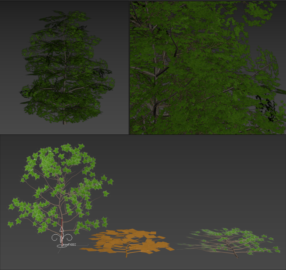

Какой поликаунт у вас? Мне дали ТЗ по деревьям с поликаунтом 5к трисов. 1/5, если не больше съест удвоение листвы. Попробовал напроцедурить в SpeedTree. Если первичные ветви с разветвлением - то практически невозможно уложиться в 5к даже с предельно ЛП геометрией. Листва очень жидкая тогда. Пришёл к выводу что надо делать: Ствол - ветви - листва с удвоением. Всё.

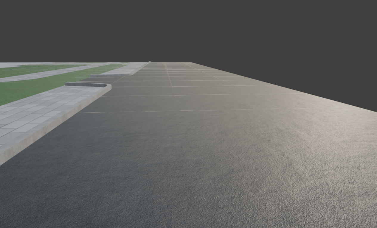

А кто-то сталкивался с таким? Швы прорадают только есть сдвигать юв прям ОЧЕНЬ далеко от полей. И в анриале они тоже есть. какая-то странная история
Может проблема в типе фильтрации отображения карт?
На сайте c 06.02.2024
Сообщений: 59
ставлю в Scalabiliti - Global illumination - High вместо medium. Становится норм.

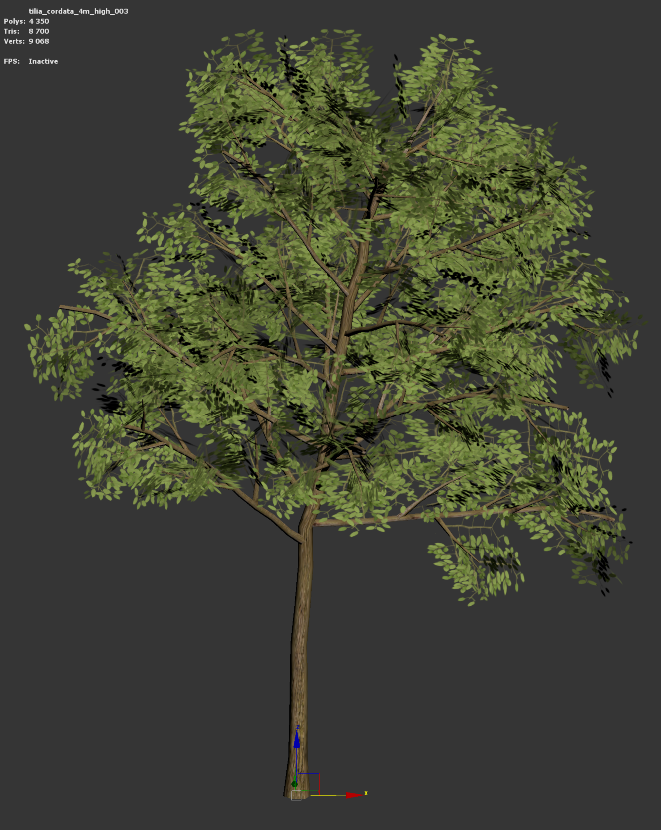

Продолжая тему лоу поли растительности, были сделаны более лоу польные модели. Текстуры по текселю еще не сведены, но получили вот такие модели.
LOD0 480 трис   LOD1 3234 трис   LOD2 8700 трис   LOD3 12052 трис
Посмотреть можно по ссылке: https://disk.yandex.ru/d/DJwN8nl0qgsmyA
Справедливости ради, LOD0, не полноценное сопоставление с остальными лодами, если брать прямую лодовость, но именно для НПМ думаю так лучше. Если же нужна прямая заимтсвенность LOD, то можно брать с LOD1 и далее.
Осталось свести это все по текстуре. Но есть вопрос. По требованию МКА, для НПМ все текстуры должны быть сведены на одну текстуру. Как в этом случае делаете растительность? Каждый раз собираете новую мапу для ЖК или как?

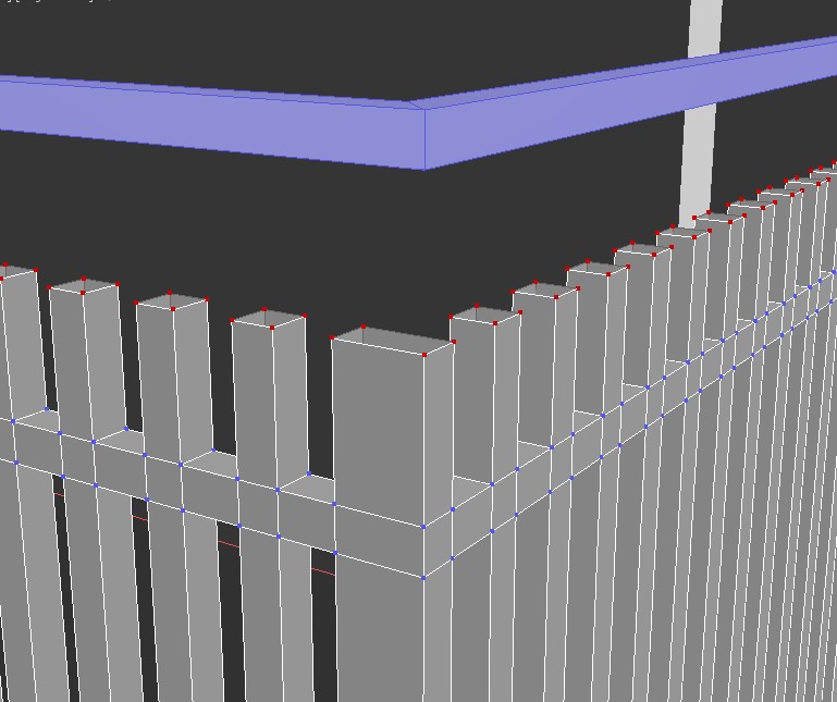

Всем привет! Подскажите пожалуйста, не понимаю. В целях оптимизации высоко полигональной модели, можно ли допускать самопересечение полигонов объекта с одинаковым материалом или нужно всё же сшивать в единый элемент геометрию? Как правильно, пустить горизонталь и приаттачить или всё же перемоделить в единый эллемент как снизу на картинке?
На сайте c 22.04.2009
Сообщений: 184
Самопересечений быть не должно, получишь задвойки фейсов. Иначе бы все архикадовские модели сдавали как есть. Варианты: делаешь пересечение элементов с отступом более 2мм один фейс от другого, либо смоделить в один элемент как у тебя на картинке. Красивее как у тебя, практичней пустить отдельно и втопить чтобы не пересекались и забыть про слово привязка.
Сообщений: 4278
Наложи на горизонталь Push на 2 мм и не надо ничего перемоделивать
На сайте c 22.11.2021
Сообщений: 12
Екатеринбург
Блин, случайно минус поставил, сорри(( Спасибо за ответ
Потыкал в growfx спортивного интереса ради) Тут вообще много веток не надо. Ствол и несколько центральных. Остальное процедурить в плоскости с любым поликаунтом и рендерить в текстуру с нормальной альфой. Драфт на скрине - 1.9 к трисов уже с удвоением полигонов. Немного допилить и норм. Так что не проблема, по большому то счёту..
