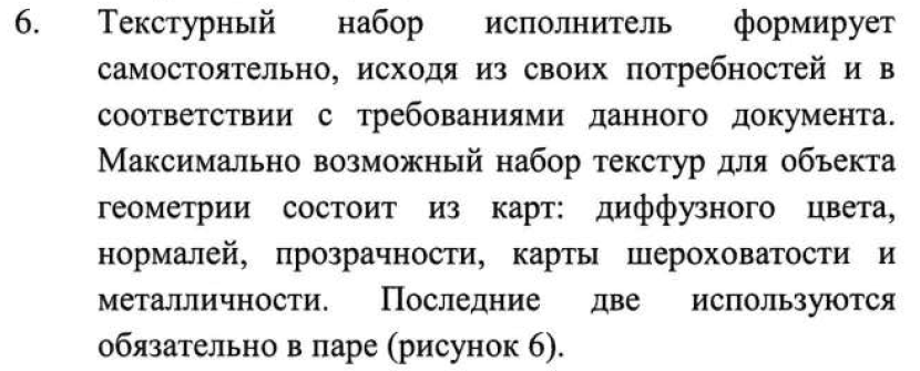

Для лп. В паре - это значит на red/green? На рисунке они изображены как 2 отдельные карты.
Походу отдельно)
На сайте c 09.06.2016
Сообщений: 495
St. Petersburg
В паре это значит, что в материале используют либо обе, либо ни одной. Ну и да, как две отдельные карты для лп.
