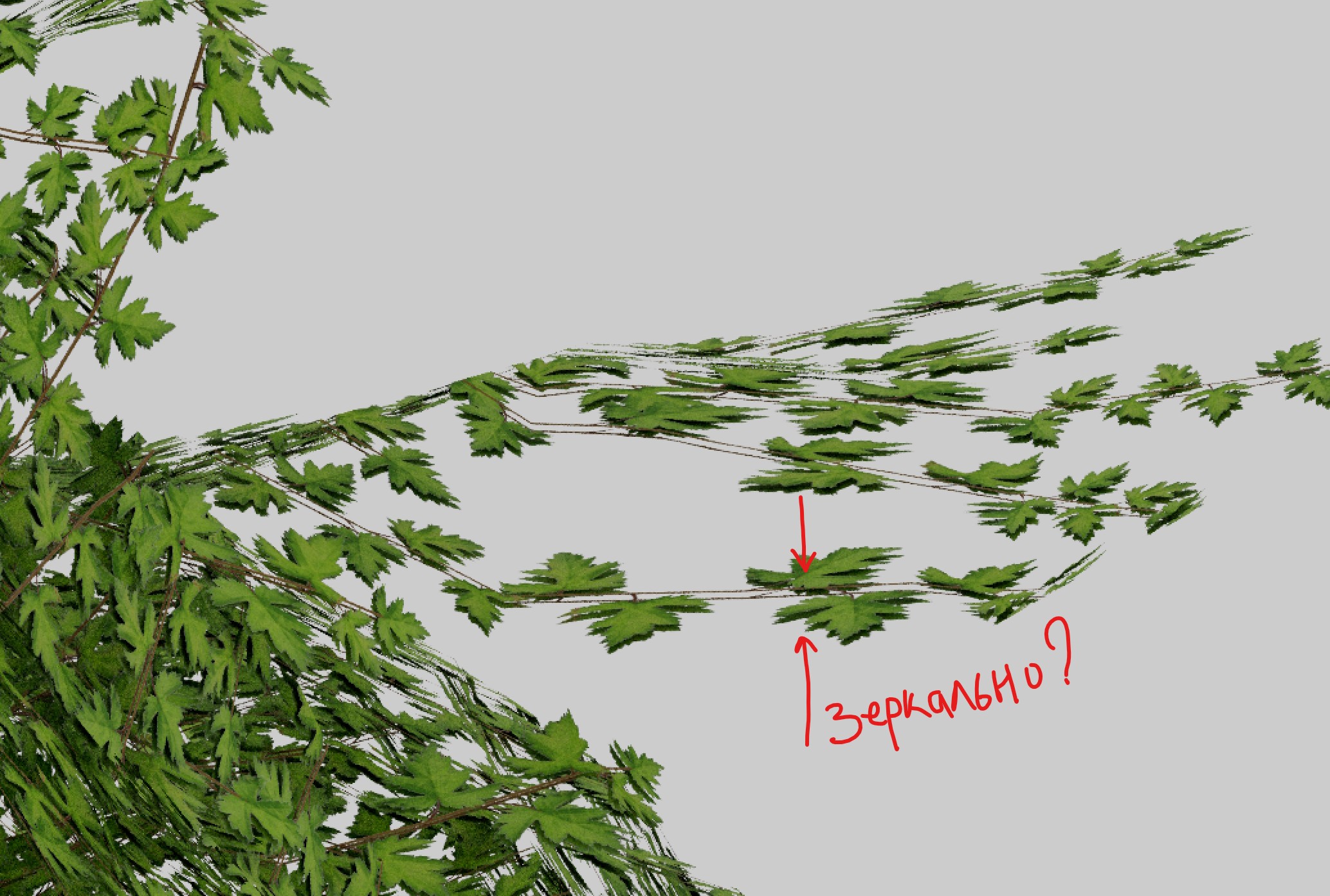

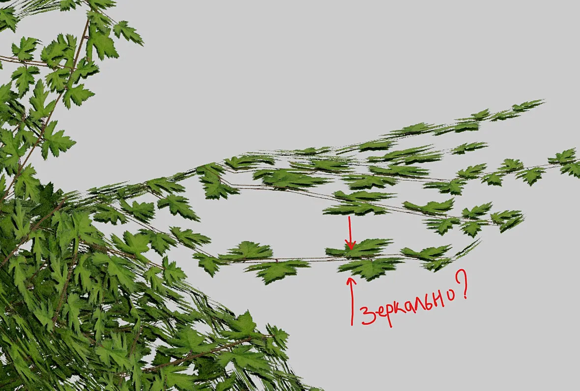

Сообщений: 3643
Такой вопрос: если для всей зелени рекомендуется продублировать полики с равномерным для всех точек смещением в локальном направлении полигона на 0,002 метра и поворотом нормали в противоположную сторону. То как это сочетается с требованием, чтоб острова UV-развертки не должны быть отражены зеркально?
Ведь проекция текстуры на противолежащий полик, как раз таки делает его зеркальным, или я не правильно понимаю требования?
Сообщений: 4474
Цитата DeLEVEL:
Прикольно.. А в чём проблема его в народ выдать тогда? Массу времени бы сэкономили, и себе и нам..
Под скриптом я подразумевал определенный регламент и пункты, по которым проверяют, а не программный скрипт, который сразу все ошибки покажет.
На зеркальность кладут болт
