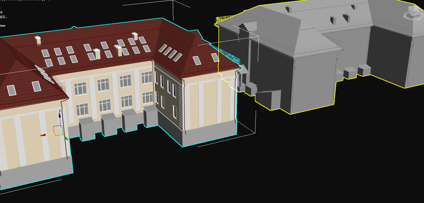

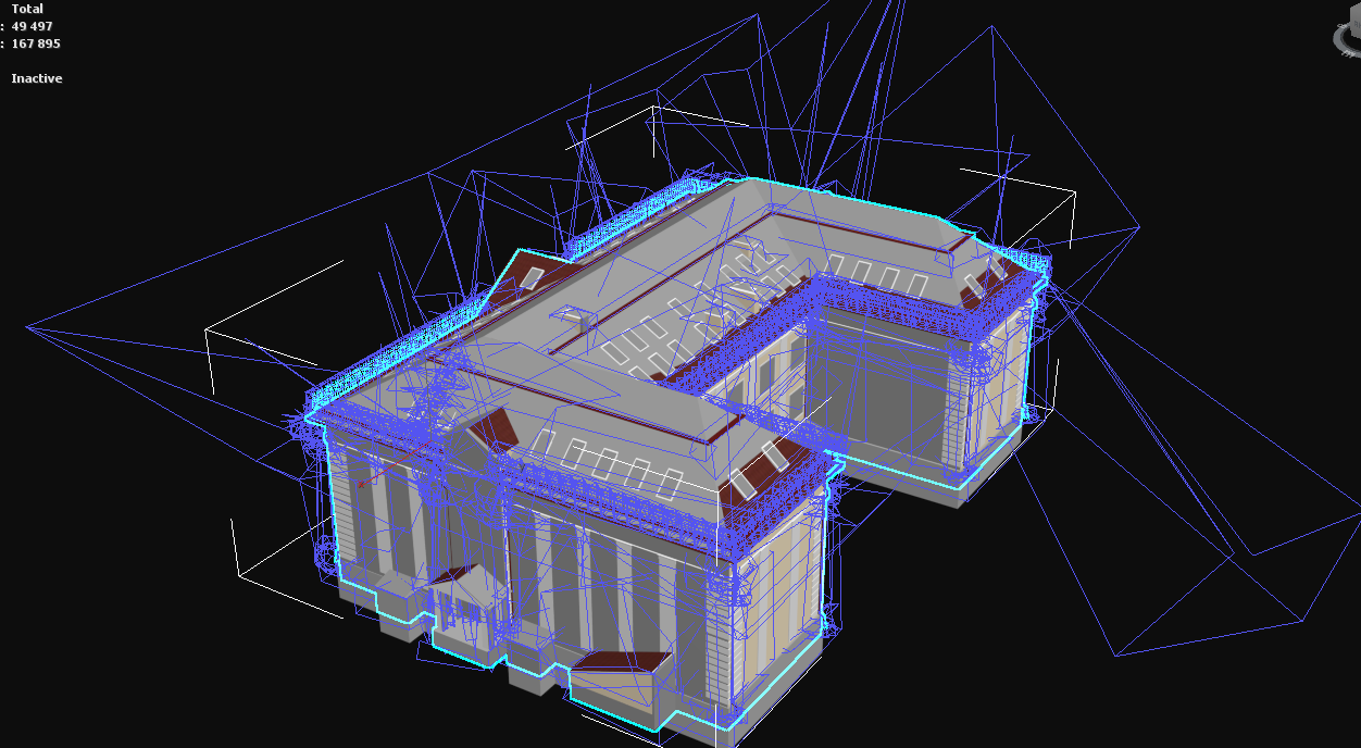

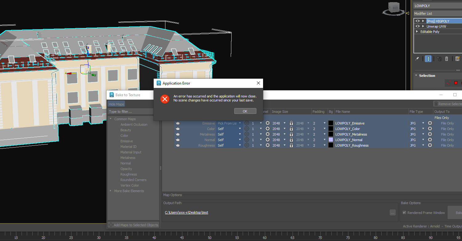

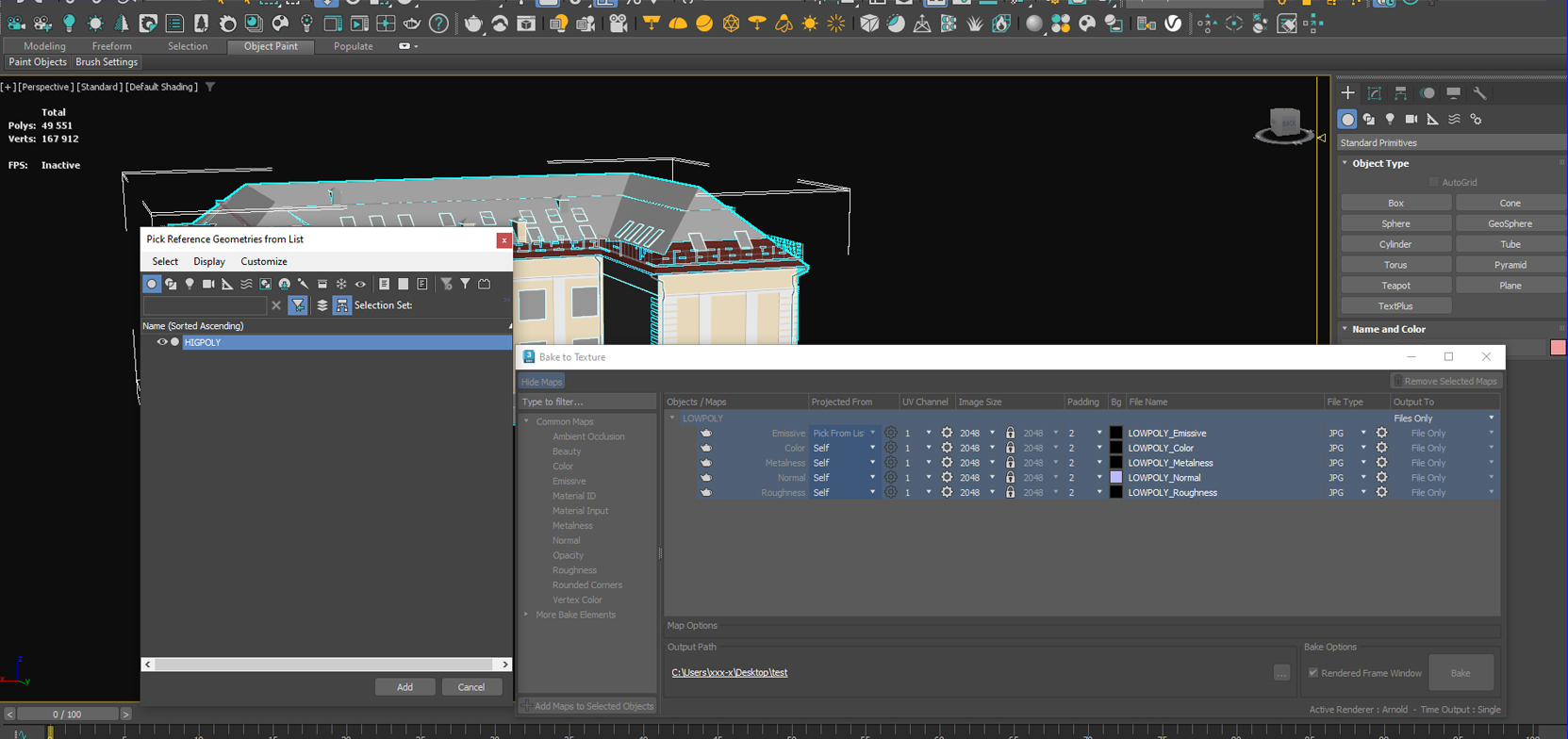

Столкнулся с этим головняком. Сам занимался визуализацией моделирование в архикаде->экспорт в 3д макс-> визуализация. Моделирую в максе на очень низком уровне тем не менее уткнулся в проблему, может кто подскажет. При запекании текстур с highpoly на lowpoly через "bake texture" на этапе выбора "Projected From" на highpoly вылетает "application error". Может кто подсказать что может быть не так?

Ну и через лист и на сцене, не важно каким способом. Есть предположение что нужно до 24 макса обновиться, версия возможно кривая, как считаете?
UPD Получилось вылечить беду удалил полигоны с низа здания,под приямками на лоуполи, но модель коллизии жуткая абсолютно. Нужно делать unwrap раскладку нормальную или ремоделинг полный? И кстати как ограждения и водостоки на лоуполи моделях рисуются для максимального упрощения модели?

Делай лоуполи сразу с захватом всей нужной геометрии, чтобы не расширять Cage
На сайте c 07.09.2018
Будьте любезны поясните. Т.е. что бы лоуполи была чуть больше хайполи на которую идёт захват?
Сообщений: 4364
Да, всё верно
