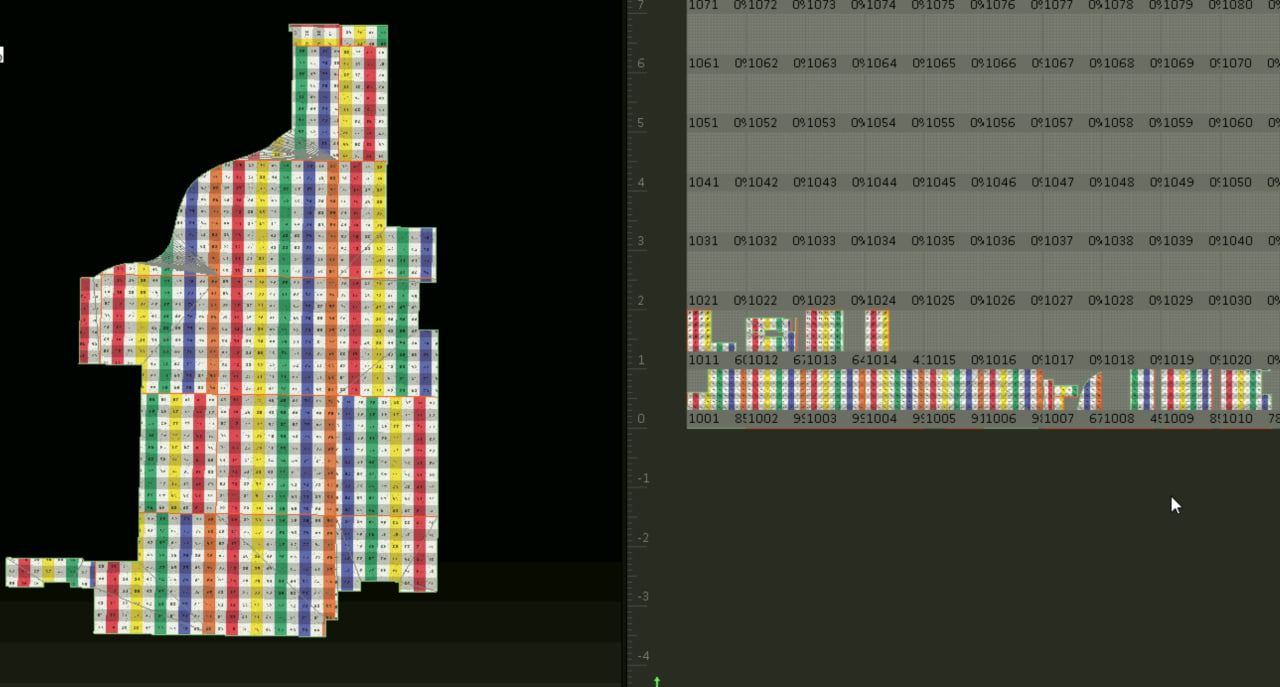

Есть здание большое, не панелька, форма сложная. Высота около 38 метров. Если делать даже по минимальным требованиям в тексель, по 525 при текстуре 4к, то получается, что только на внешние стены уходит до 60 юдимов. Куда все остальное девать не понятно. Ни одного примера нет с правильными юдимами.

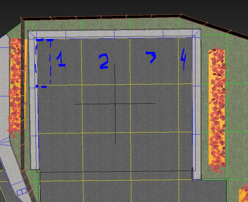

Попробую наглядно, на примере ГП, разбиваю на равные квадраты геометрию относящуюся к одному материалу. 1-2-3 плитки ложатся друг на друга, 4 ложится в начало координат, показал пунктиром. и т.д.
за 10 юдимов еще не выходил ни разу на модель
Т.е. вы используете наложение? Оверлапы допускаются на юдимах? А как у вас тогда получилось 10 юдимов, если всего разрешено 7 id материалов?
И сразу второй вопрос, ну предположим это не асфальт, где стыков не видно, а скажем сложный рисунок текстуры, как стыковать?
На сайте c 15.06.2009
Сообщений: 109
По сути делаем ручной тайлинг ну или оверлапы), как больше нравится. По материалам, вы не совсем поняли как я предполагаю, допускается 7 материалов на модель , а не id. Т.е. один материал может содержать до 100 текстур  на модель

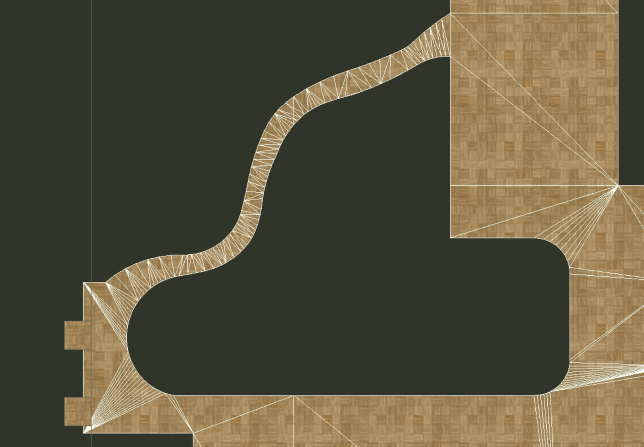

Ну так о чем и говорю, в таком случае вообще не получится совместить более сложную текстуру что я выше скинул. Это же не текстура с тайлом 50, как асфальт. Она сама по себе 1024*1024, и как в нее паковать то, что нарезали не понятно.
Делить это на квадраты, куда бы вписывалась бы эта текстура, то по сетке получится вообще мусор.
Посоветую вам освоить RizomUV, там такие истории проще всего делать. А по вашей площадке что выше, нужно почистить геометрию от лишних ребер, нарезать на квадраты и паковать в одну плитку UDIM.
Разворачиваю в Rizom. Вопрос же не в софте где развернуть, вопрос, как это должно быть запаковано в UDIM. А где в площадке выше лишние ребра?

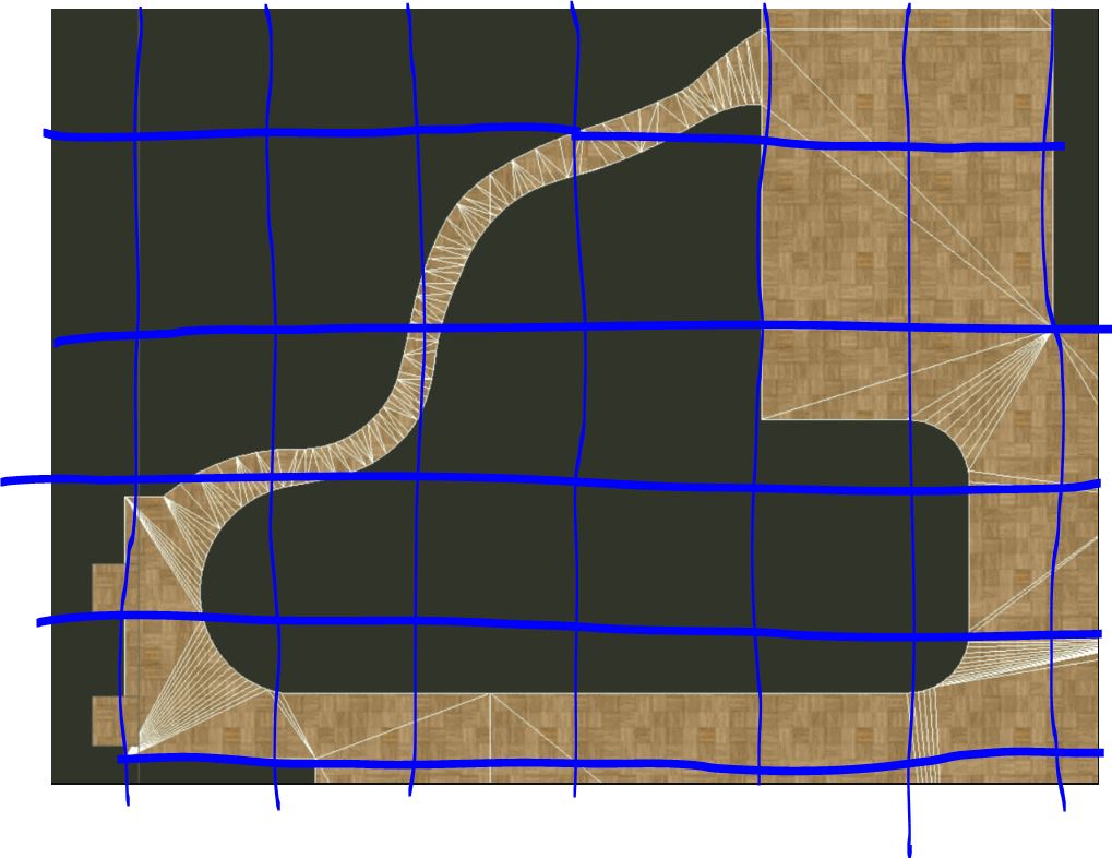

Рассматривайте это как общую логику, а не к конкретному примеру, условно сетка на которую можно разделить вашу геометрию, которая устраивает вас по плотности. Перекрестия проходят через основные элементы геометрии, в том числе и криволинейную дорожку. что бы после нарезки на квадраты можно было ее стыковать.
т.е. перекрестия как опорные точки идут.
А по поводу лишних ребер, если перепада нет, то все внутрение треугольники лишние, вы просто запутаетесь в них
Ну получилось вот так. И потом получается надо сидеть вертеть их все, чтобы они легли по стыковке.
И это все надо разместить в один UDIM, а не в 14 как сейчас. Так?
Ну и получается что Марджин вообще должен равнятся нулю, чтобы они стыковаться могли друг с другом? Не путать с Падингом. Я говорю о отступе от краев карты по периметру.
