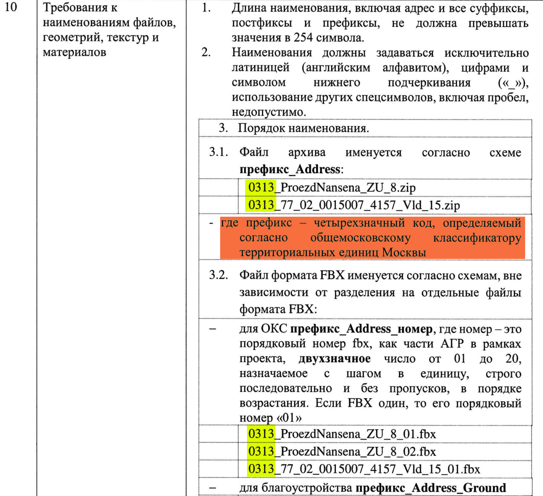

Сообщений: 3515
Тоже вопрос задам. Никак не разберусь, откуда берется префикс в наименовании файлов для низкополигональной модели?
Блин, сам спросил, сам разобрался))) Надо повнимательней документы читать.))
