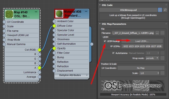

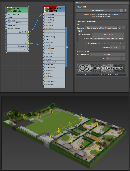

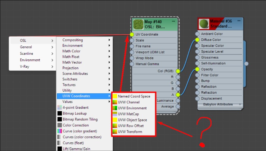

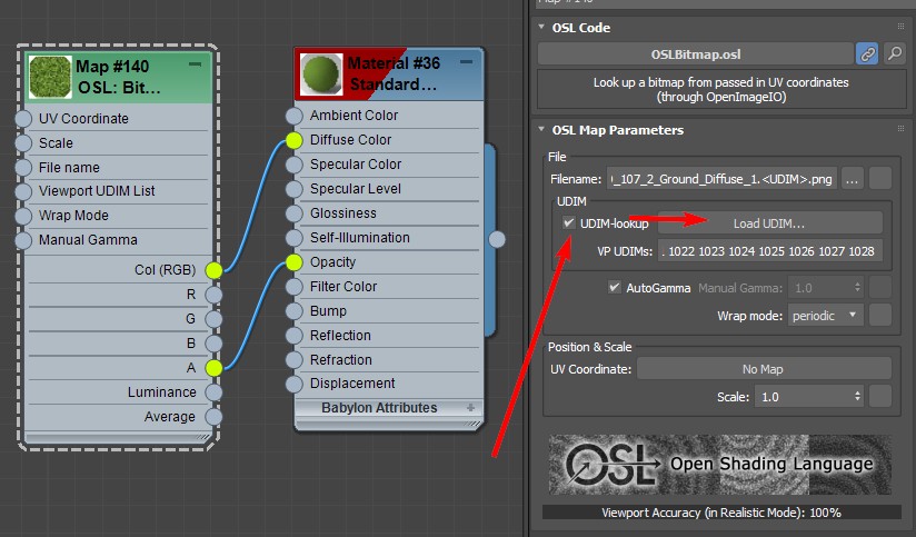

Добрый день! Подскажите, есть ещё какой то способ подключить мульти юдим текстуры к материалу в Максе? Кроме OSL Bitmap Lookup. Глюки постоянные, и более менее норм показывает вьюпорт только в режиме HQ с тенями, т.е всё мигает и прорисовывается при каждом действии. В Сабстансе всё хорошо, в Блендере автоматом цепляет набор udim вообще ни чего не спрашивая... Не может же быть такого, что бы в Максе такие костыли.. Видимо я чего то не знаю..
карта multi tile и выставить в настройках UDIM

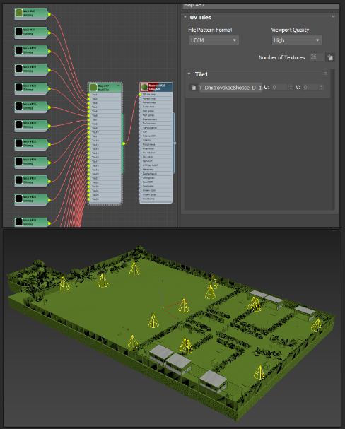

На сайте c 07.09.2020
Сообщений: 40
Вроде подцепилось всё. Количество текстур, оффсеты по UV показывает, но не работает..
Если через OSL, то вот так подключено.
На сайте c 15.06.2009
Сообщений: 108
Геометрия должна быть объединена в 1меш при multi tile, но и это не спасает от корректно отображения во вью порте, только при рендере.

Для отображения во вьюпорте и просмотре в UE, самый действенный вариант сделать мультисаб простой, где каждый UDIM свой стандартный мат, на свой ID. Т.е. сначала надо ID раздать в модели согласно UDIM.
Это также поможет в редакторе UVW переключать текстуры по UDIM и каналам в списке.
Потом при окончательном  экспорте пустой мат накинете.

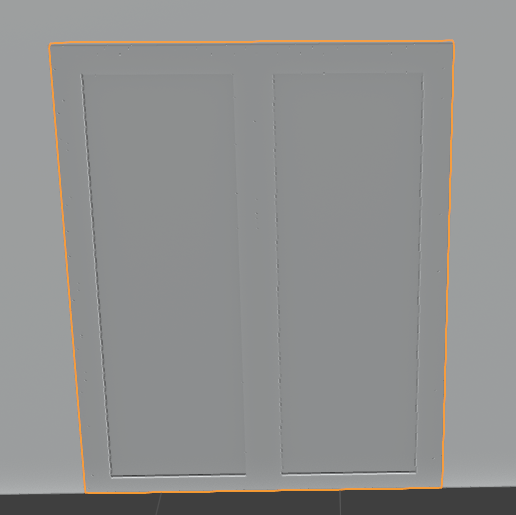

То есть правильно ли я понимаю что это распространяется только на геометрию внутри объекта и условную раму можно вставить в проём если она отдельный объект. Просто там как-бы тоже и вертексы в одних коолдинатах получаются, и рёбра и фейсы:

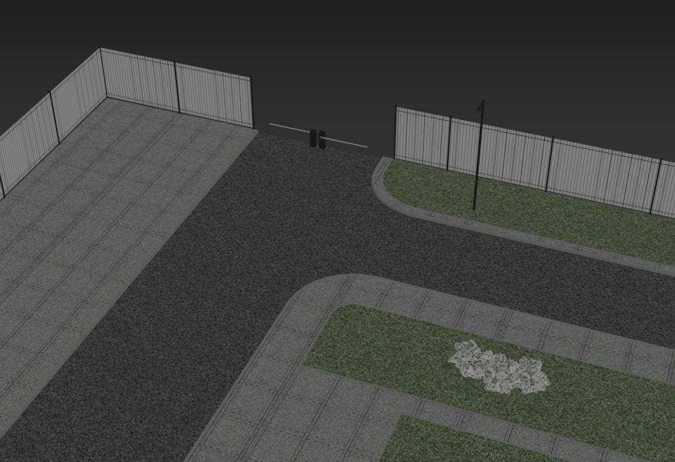

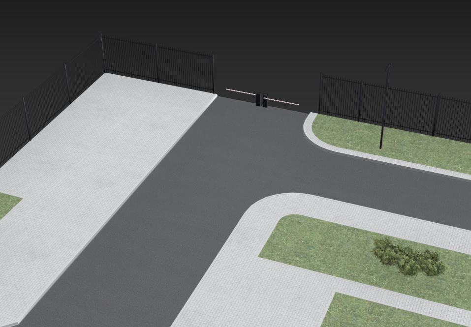

Да, в UE лучше всего смотреть результат, но для макса и OSL вполне сносно, потестил в 2021, в разы лучше multi tile, единственное немного подшаманить настройки:
2018 multi tile:
2021 OSL:
На сайте c 06.05.2010
Сообщений: 93
Рама должна быть одним мешем со зданием. отдельно только стёкла нужно делать

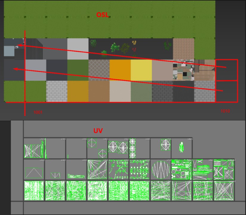

Сообщений: 40

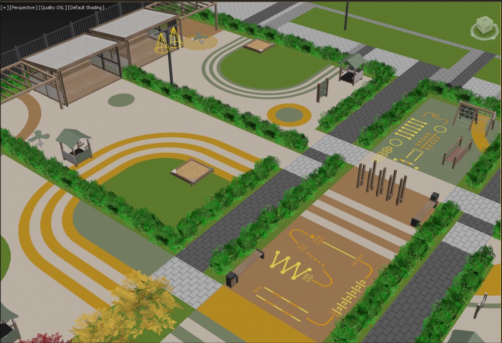

Эмм... UE udim tile текстурный пак в один клик подхватывает через VT. Зачем мультисаб? Тут по ходу дела костыли только в Максе с таким типом текстурирования. Так то да, мультисаб удобен, особенно при нарезке UV по полигон ид для разметки благоустройства. Но я то больше про возможность быстро, и без "макаронной фабрики", подключить готовый пак текстур на меш для отображения во вьюпорте, при чём можно сразу и альфу вытащить из дифф. Поднастроил ещё, в принципе OSL Bitmap Lookup работает во вьюпорте норм.
Но есть свои глюки. Приаатачил геометрию в процессе работы и раскладка юдимов сместилась влево на 1. При чём только в "голове" у OSL карты.
Как то бы приколотить в неё начало U:0 V:0, и было бы совсем хорошо. Может подскажет кто?

Цитата DeLEVEL:
OSL Bitmap Lookup
У меня во вьюпорте только одну первую текстуру от первого юдима показывает. Хотя пишет что подцепил все юдим.
Сообщений: 40

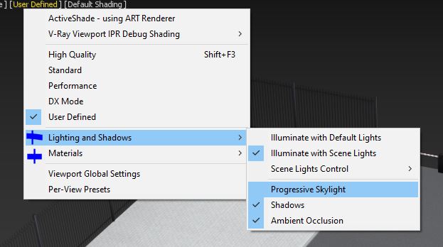

Режим отображения вьюпорта должен быть High Quality.
