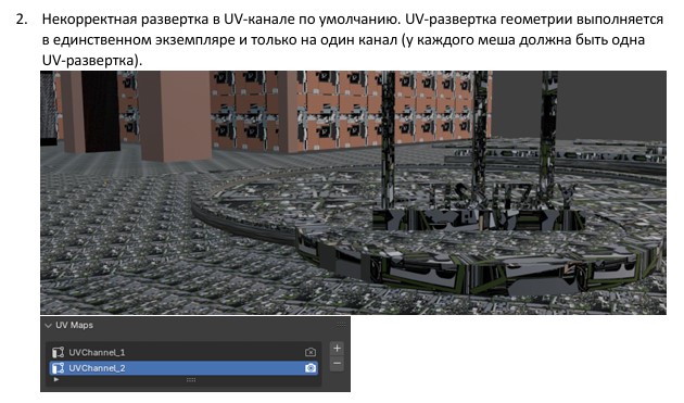

Добрый вечер коллеги! Подскажите пожалуйста, пришли замечания по АГР одно из них мне не понятны, а именно:
- Некорректная развертка в UV-канале по умолчанию. UV-развертка геометрии выполняется в единственном экземпляре и только на один канал (у каждого меша должна быть одна UV-развертка).

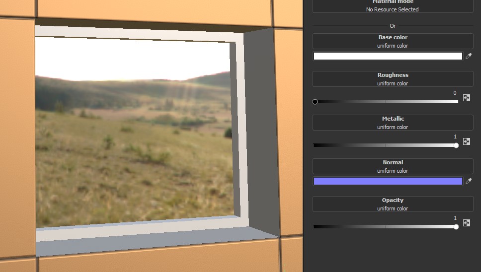

- Параметры набора текстурных карт непрозрачного стекла: месторасположение стекол представить на картах диффузного цвета и картах металличности белым цветом, на карте шероховатости — черным, карта прозрачности отсутствует, либо текстурные координаты, соответствующие положению полигона оконных стекол, заполняются исключительно белым цветом.
Подскажите пожалуйста, как сделать карты металличности шероховатости и прозрачности?

Цитата YULIAVUVO:
Раньше накладывал текстуры фасада на полигоны, делал развертку через анврап и рендерил их через render to texture, прошу подскажите, как это делается сейчас?
Всё должно быть на одном канале UV. У вас 2 канала \ 2 развёртки. И опять таки, для ЛП модели ОКС нет требований по текселю, можно хоть всем фасадом отрезать и запечь. Разве что эстетики ради нарезать под оверлапы, чтобы сделать выше плотность пикселей на текстуре. Если полигонаж позволяет, конечно.
На стекло - обычные настройки для зеркала. С картами не понятно, в чём вопрос. В требованиях прямо указано - дифф и металлик белый, рафнесс - чёрный. Цепляйте колоры в соотв слоты физикал материала. В опасити можете ни чего не подключать - он по умолчанию белый. Потом назначаете по полигон ID все материалы на меш (у вас же геометрия стёкол должна быть сшита с Main) и делаете рендер в текстуру.. Но это такое себе удовольствие, в Максе. Под эти модели должна быть связка Max + RizomUV + Substance Painter. Тогда всё становится гораздо проще. А вообще, для ЛП по требованиям два варианта текстурирования для стёкол, можно же оставить MainGlass меш с материалом от хайполи, но тут нюансы, да. Оконные стёкла лучше в текстуру. Во избежание, так сказать.
