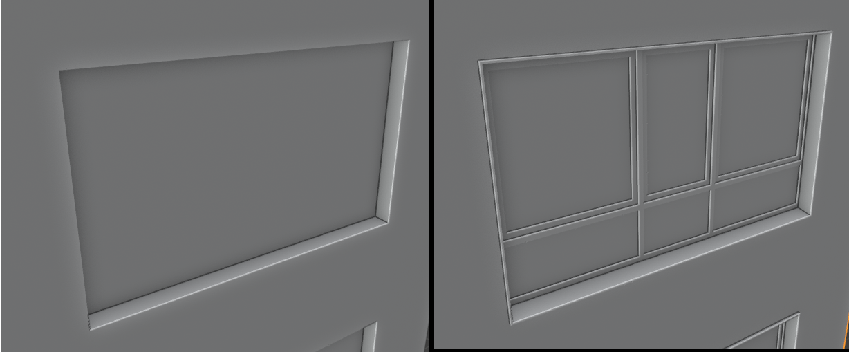

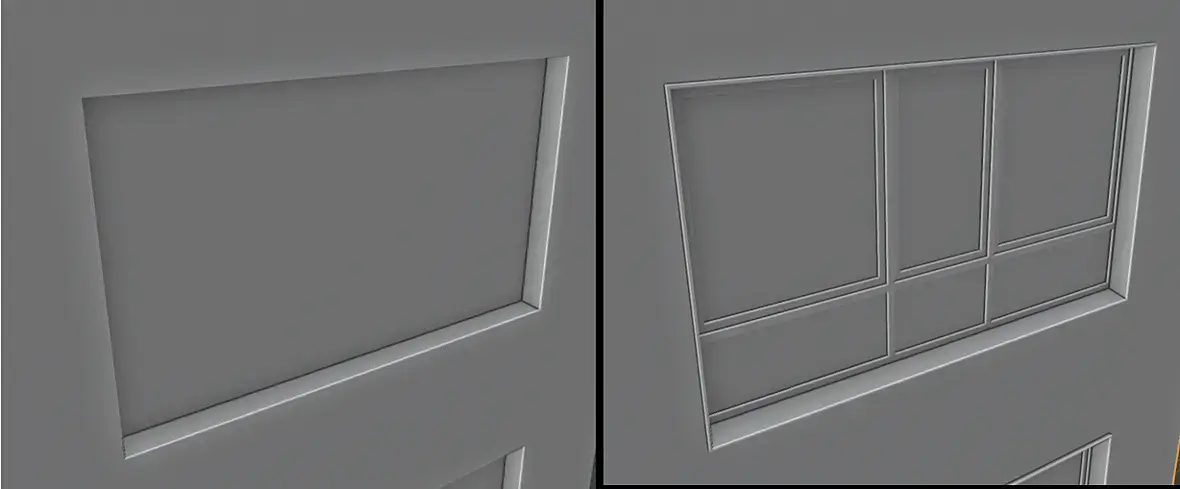

Ребят подскажите, как такое можно запечь? при трассировки с плейна углы, перпендикулятрые плейну не запекаются
Пришел к выводу не запекать, а рисовать. Отдельно сделать нормалку на окно и расставить куда нужно. Может есть лугче способы, но на весь дом делать нормальное запекание в 3dsMax, это просто боль.
На сайте c 06.02.2024
Сообщений: 67
Да не важно где запекать, принпип везде один и тот же( я в сабстансе пеку). Просто там надо тогда или фаски добавить на ХП или вершины на рамах местами поскейлить чтобы информация для трассировки какая-то была.
Вот кстати подробный видос на эту тему:
https://www.youtube.com/watch?v=0DPVfIl4Jqw& ;t=196s
(чёт ссылка не хочет делаться)
Сообщений: 4448
Через Render to Texture же тремя кликами всё запекается

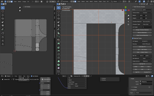

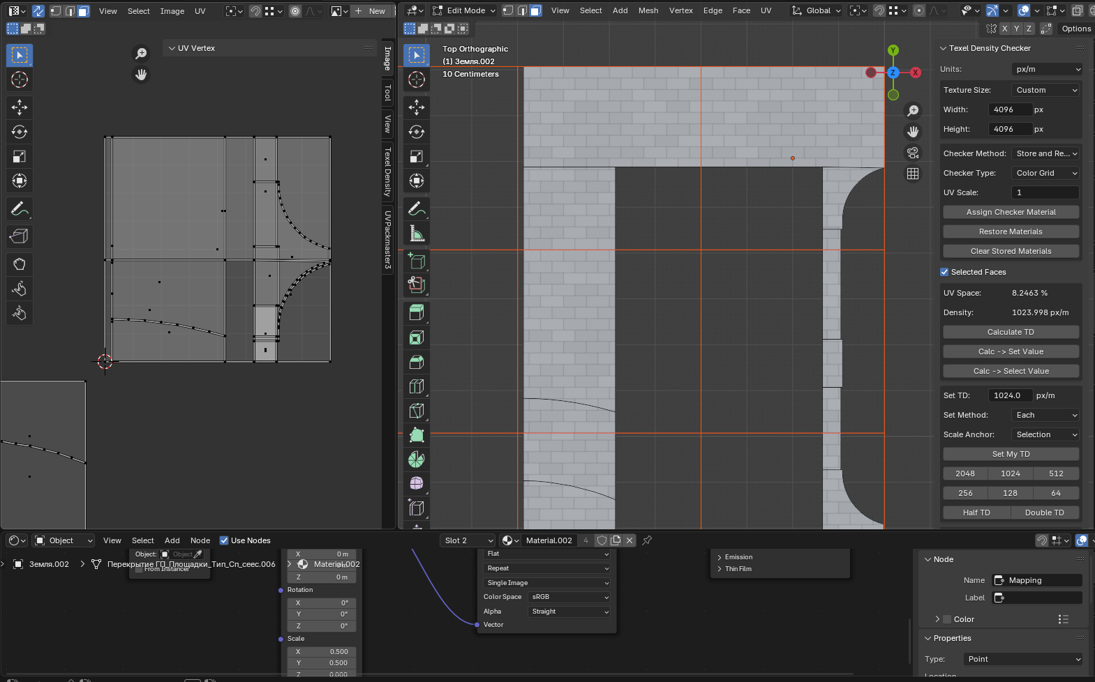

Ребят, ещё такой вопрос: дали такую текстуру плитки(2k, не тайлится)
Я так понимаю что острова ЮВ, после разрезки и скейла под тексель денсити, надо подгонять руками. Если б это был одноцветный кирпич то ок, но вот как это тут сделать не понимаю. Оттенки серого всё равно не совпадают). Может есть проще способ?

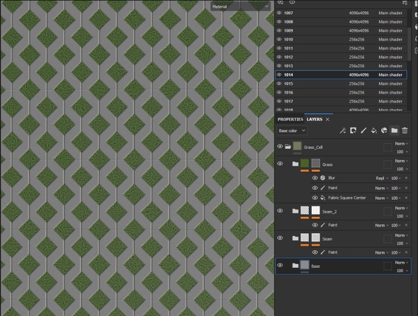

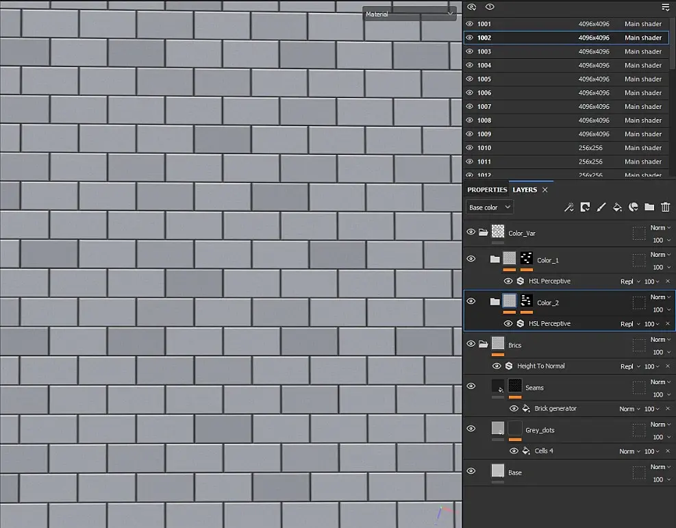

На простые паттерны то зачем текстура? Сделайте свою процедурно в SP - любая раскладка и оттенки по маске сразу по месту в сцене.
Сообщений: 67

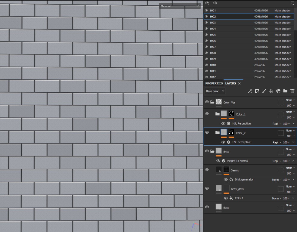

А маску для HSL просто руками нарисовали?

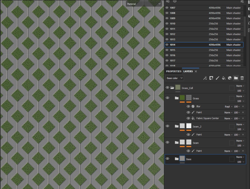

Не знаю, может не правильно делаю, но я изобрёл такой велосипед:
Создал похожую тайловую текстуру 4к. В сцене нарезаю меш на квадраты по 4 метра. Получается каждый квадрат TD=1024 px/м. И затем руками раскидываю ЮВшки.
