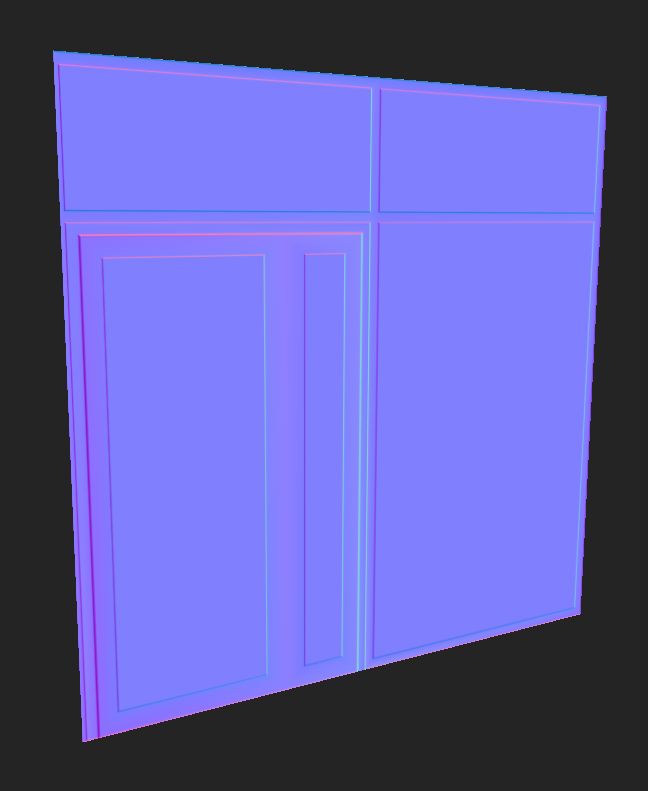

Цитата YirineriKISS:

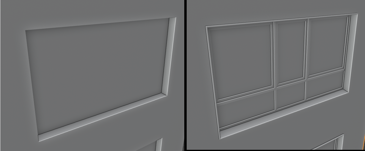

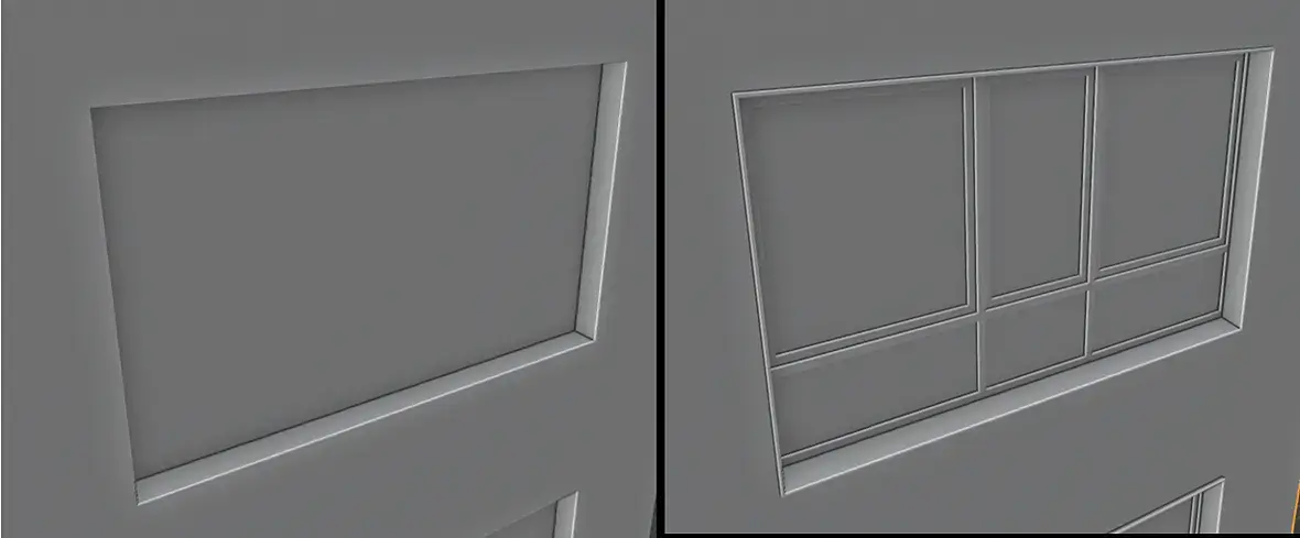

Ребят подскажите, как такое можно запечь? при трассировки с плейна углы, перпендикулятрые плейну не запекаются
Пришел к выводу не запекать, а рисовать. Отдельно сделать нормалку на окно и расставить куда нужно. Может есть лугче способы, но на весь дом делать нормальное запекание в 3dsMax, это просто боль.
Есть идея вообще не запекать, а сделать как в правилах аналог: текстурный атлас из лоскутов текстур и сделана развертка на них. Принцип как в хайполи, но в одном атласе и в одном юдиме. Т.е. из визовой модели так пересобрать материал и развертку. Уже есть идеи как реализовать это в моем скрипте. Будет автоматом делаться в пару кликов, как сейчас разворачиваются в один юдим тайлящиеся текстуры (кирпич, плитка) и ландшафт (трава, дорожки).

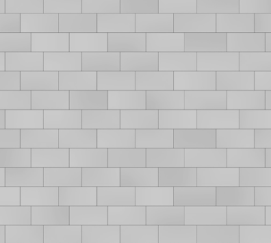

Ребят, ещё такой вопрос: дали такую текстуру плитки(2k, не тайлится)
Я так понимаю что острова ЮВ, после разрезки и скейла под тексель денсити, надо подгонять руками. Если б это был одноцветный кирпич то ок, но вот как это тут сделать не понимаю. Оттенки серого всё равно не совпадают). Может есть проще способ?
Про подгон есть способ проще: в скрипте тайл в пару кликов, там же контролировать ошибки денсити и выставления его. А вот текстуру можно в пиксельпланте попробовать сделать.

Делаю фаску просто и всё прекрасно печётся. Оно и понятно.

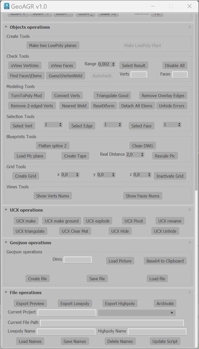

Пункт 3 13. Объекты геометрии не должны содержать:
• дубликатов и самопересечений ребер иполигонов (погрешность расстояния 0,002 м);
Что у кого то получается сделать 0 при проверке на 0,002 на полигонах в ВПМ? Подскажите как?
У меня получается. Растаскивать вершины с включённым xview. Не делать привязку при моделинге, не делать скрытые капы. Баги максовской триангуляции и моделинга (полигоны нулевой площади и др.) скриптом нахожу проблемные места и им же удаляю.

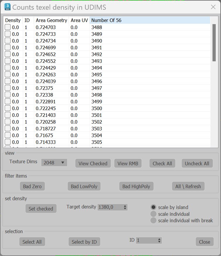

На сайте c 22.04.2009
Сообщений: 217
Обращают внимание и еще как. Eсть несколько причин, от самой простой, что вы их не сохраняете, еще в настройках импорта их надо ставить на чтение из файла, а не вычисление. Еще, явная ошибка в моделинге или развертке. Поделить на несколько элементов и пройтись скриптом по нескольким типам ошибок: триангуляции, недоразвернутых текселей и тп.
Создается впечатление, что у Spark какие-то очень упрощенные условия принятия :). Чуть ли не ревитовскую модель берут :).
А что за скриптами Вы пользуетесь? Я скачал на плотность по текселям, но это и в Ризоме норм, сверял, одинаково. А что еще есть полезного?
По поводу очень упрощенного, ну это скорее всего как и на 3ddd, кто сдает много моделей, к тому уже не такой контроль. Думаю логично.

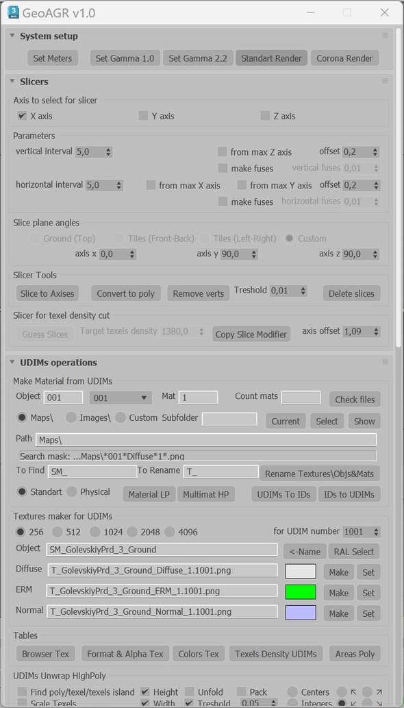

Сообщений: 217

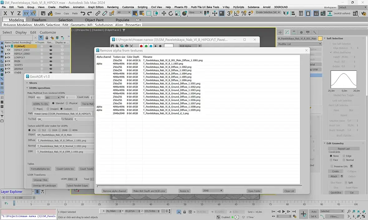

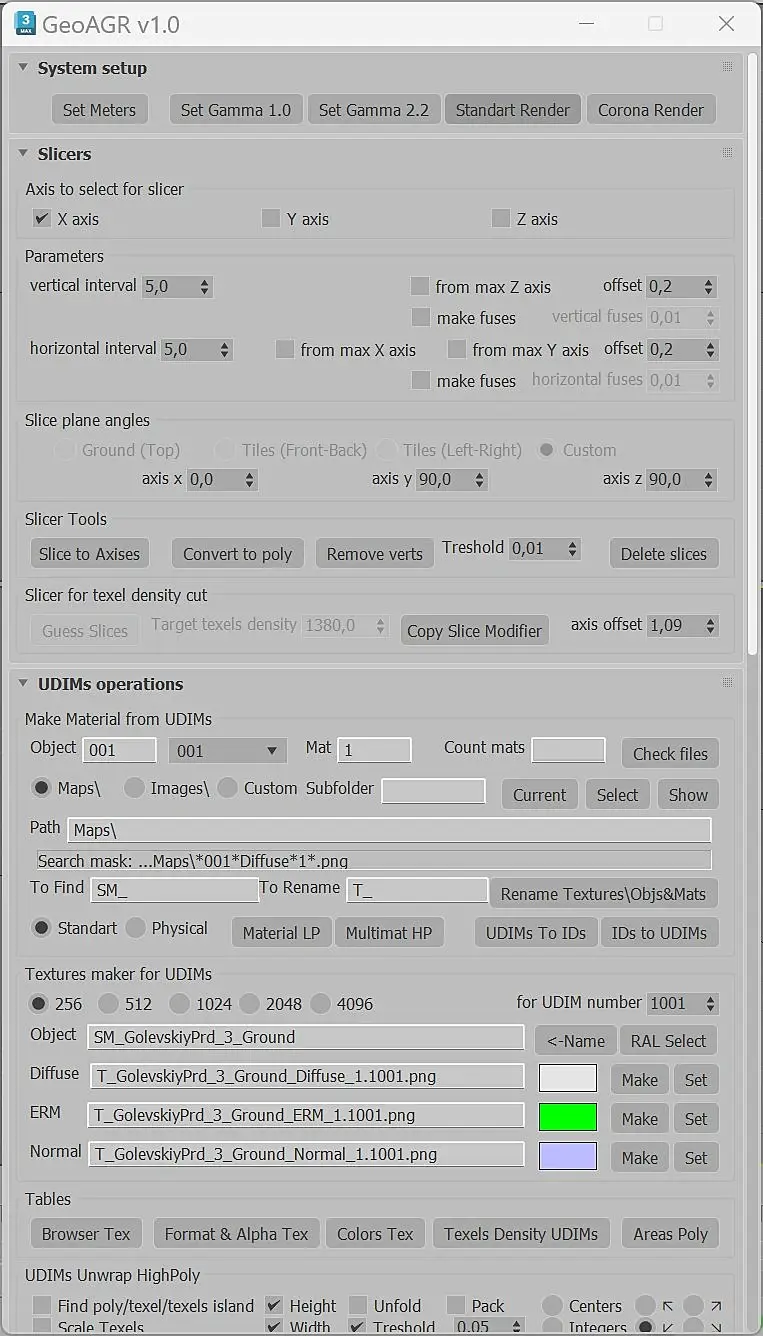

Написал себе скрипт для помощи в работе с проектами АГР, со временем разросся, многие захотели себе такой и стали покупать. В нем есть вещи, которых нет в безплатных скриптах на просторах инета.
На сайте c 21.05.2015
Сообщений: 226
World
Заход засчитан. Что за скрипт, что умеет и почем? Ну и на какие версии макса, конечно.
Сообщений: 217
На любые версии макса. Про цену и зумы - в личку пишите.
