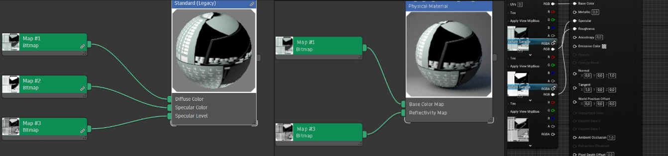

Подскажите, а карты которые получились на лоу поли модель, на какой материал в конце собирать. Ведь у стандарта нет таких слотов как рафнес, металнес, нормал и т.д.
Сообщений: 4447
Рафнесс в глоссинесс, металлисити в рефлект

На сайте c 27.08.2020
Сообщений: 22
Если так делать, то при импорте готового FBX в макс или анрил остается либо карта рафнесса, либо карта металика. Может кто знает как сделать так, чтобы при импорте обе карты оставались? Единственное что у меня получилось, это сохранить обе карты в анриле, но металик тогда не в тот слот подгружается. Скрин - max export > max import > unreal import
Сообщений: 4447
При импорте в макс у тебя в материал будет подгружаться одна карта, но в папке рядом с FBX должны вылезать все. Они грузят это всё в свою глючную Мету, а не в Unreal, там у них верно читаются все карты.
На твоем скрине карты в неверных слотах, я написал выше, как нужно.

На сайте c 12.01.2020
Закину сюда инфу мб кому понадобиться.
Всем кто получает замечания по поводу материала, используйте 2018 макс и ниже версии для экспорта. Применяя Standart (legacy) более поздней версии при экспорте он переделывает его в Physical Matirials
подтвердаю, только корректировка. Можно использовать вплоть до 2020 макса. Выше проблема.
Корректировка. В общем физикал материал зависит не от версии конверта, а от версии импорта. Если импортить модель в 2023, то в любом случае будет физик материал, если тот же файл импортировать в 2020, то будет стандарт.
