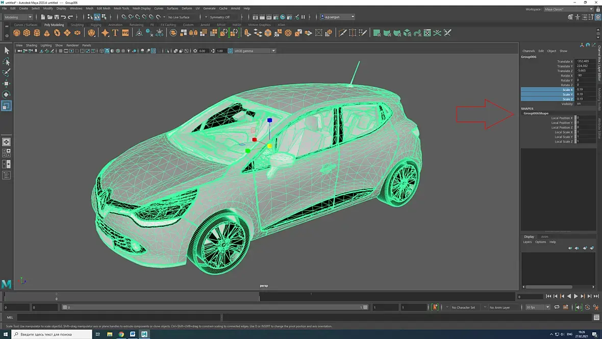

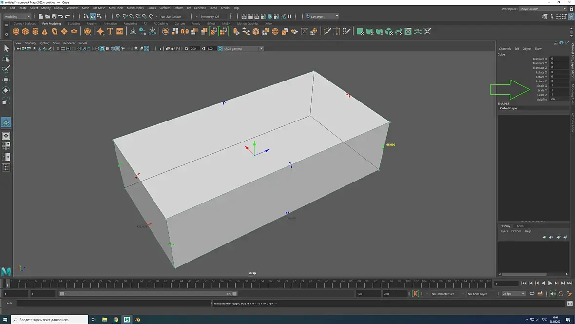

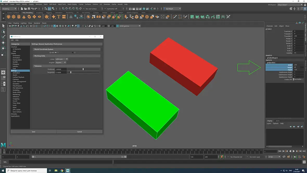

Как известно, Maya позволяет задавать рабочие единицы измерения в миллиметрах, сантиметрах, метрах, дюймах, футах и ярдах. Так, на скриншоте мы видим зеленый кирпич, созданный, в Maya, и красный кирпич, созданный с теми же физическими параметрами в Blender и импортированный в Maya посредством FBX:
Кирпичи одинаковые по размеру. Следовательно, перенос геометрии осуществлен успешно. Это означает, например, что если рендеринг персонажной анимации планируется в Maya на Arnold GPU или Redshift, то совсем не обязательно моделировать в Maya объекты обстановки. Да и сам персонаж может быть смоделирован в Blender, а риг сделан в Maya.
Однако проблема состоит в том (возможно, это не проблема Maya, а мое незнание этой программы как неофита), что, если бы не расположенный рядом зеленый кирпич с заведомо известным размером, то невозможно было бы догадаться, имеет ли красный кирпич правильный физический размер, или нет. Потому что нажав на него, мы не увидим вкладки IMPUTS с соответствующими показателями ширины, высоты и глубины, зато мы видим сбивающий с толку scale 100:
Но, как выяснилось, это никак не связано с Blender. Я скачал первую попавшуюся модель в FBX (причем 2021 года) с другого стока и получил то же самое:
Т.е. можно "играться масштабом" относительно Эйфелевой башни в сцене или соседского кота Васьки, но каковы реальные физические размеры этого меша - тайна, покрытая мраком.
Можно, конечно, замерить кота Ваську, сделанного в Мае, потом найти в интернете физические размеры этого автомобиля. Затем "нарезать" с помощью дубликатов кота некое подобие метрической линейки соответствующего размера и затем под нее "подогнать" scale автомобиля. Ну то есть создать "зеленый кирпич" с размерами автомобиля :)

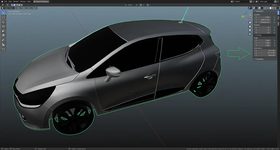

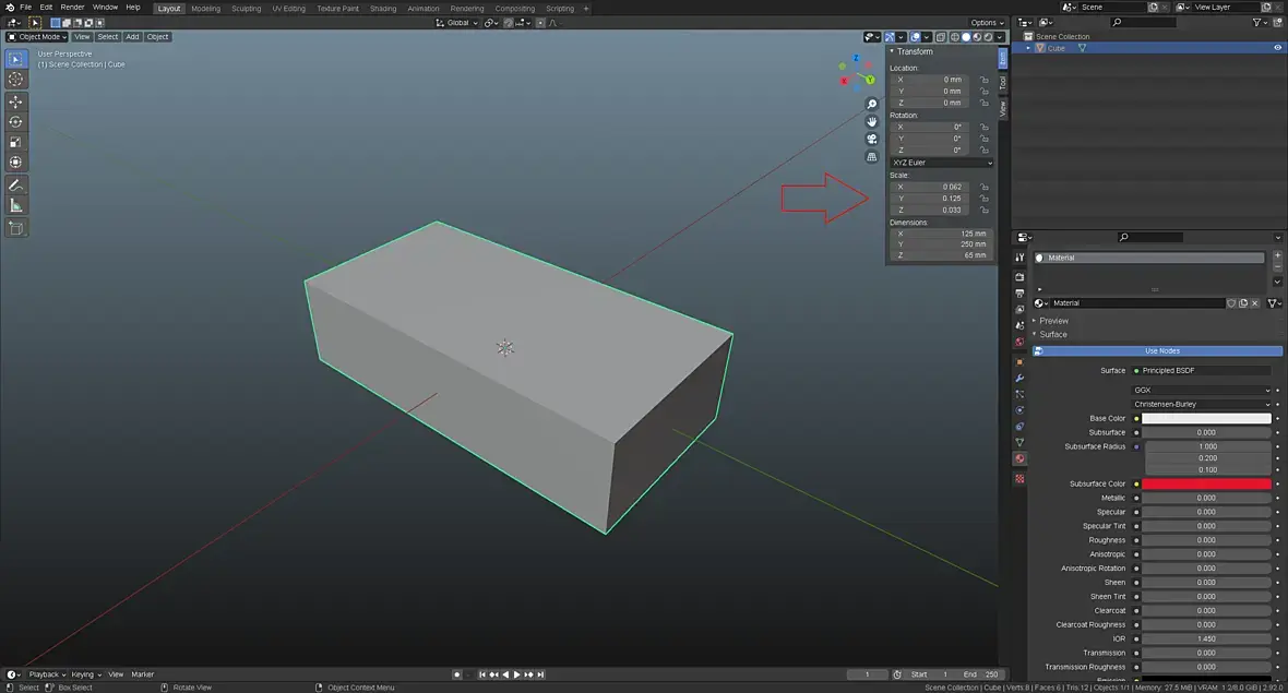

Напротив, Блендер всегда показывает физические размеры импортированного FBX-объекта в заданных единицах измерения. Нередко масштаб объекта отражается неправильно (в том числе из-за использования доисторического софта "разработчиками"), но, по крайней мере, мы всегда можем изменять его до такой степени, пока один из параметров автомобиля (ширина, высота, глубина) не окажется соответствующим заводскому параметру (придется загуглить):
Maya эти параметры не отражает, но я надеюсь, что я просто плохо разобрался в теме.
Ну так есть ли такая проблема в Maya? Как можно увидеть размеры меша, импортированного посредством FBX?
На сайте c 10.11.2009
Сообщений: 1471
Н.Новгород

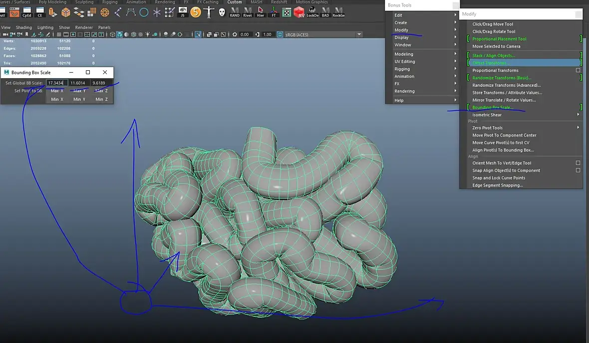

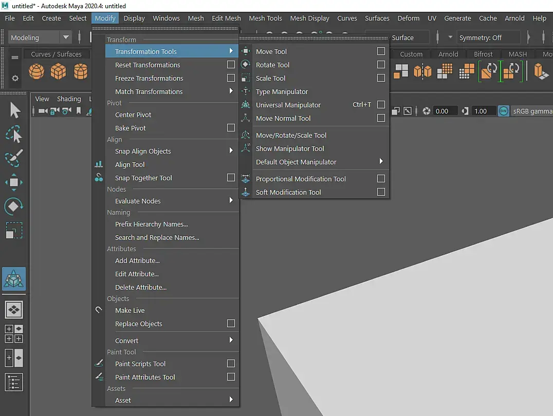

В общем нет. Просто эта опция не отображается в ченел боксе. Её можно вызвать одним кликом. Называется Bounding_Box_Scale. Находится в "бонус тул - модифай". Можно через Shift/CTRL её переместить на полочку).

simon310, спасибо, но мне не интересен scale, вопрос был не об этом...

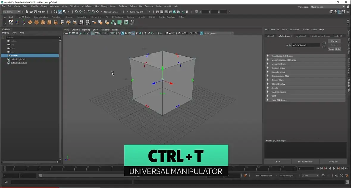

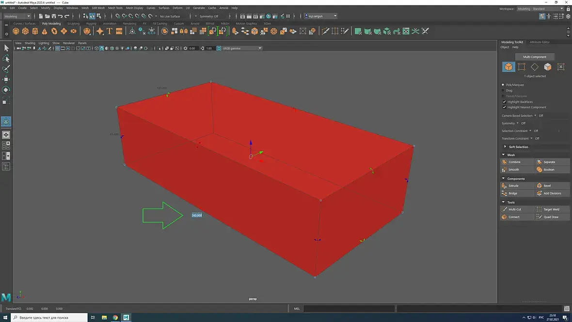

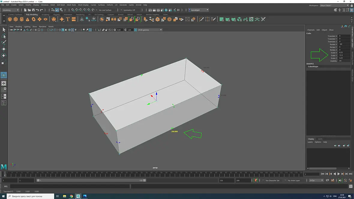

TimNik, спасибо! Да, это почти то! Я уже был уверен в том, что на MEL нужно вводить параметры объекта (хотя и это наверняка возможно)!
Вот пояснение для тех, кто вдруг не понял решение проблемы:
На скриншоте кирпич, импортированный из FBX, о физических размерах которого нам ничего не известно. Если Нажать Ctrl+T, то видно, что возникает универсальный манипулятор, отображающий значения и позволяющий их корректировать. В данном случае я увеличил длину кирпича с 250 до 260 мм. Круто!

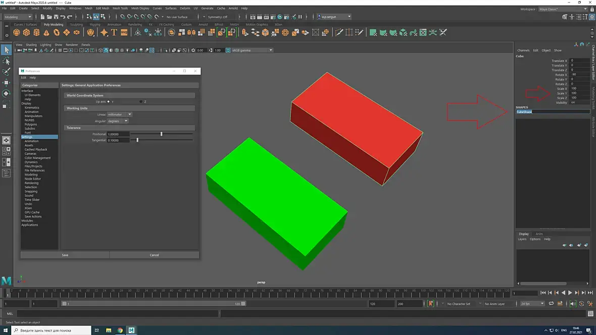

scale 100 это просто множитель, изза несоответствия единиц измерения при переносе атоматом скейлится. Если сделать фриз трансформ (аналог максовского ресет иксформ) то все трансформы ресетнутся до дефолтных.
Если в двух пакетах настроить одинаковые единицы измерения, то перенос будет без множителей трансформов. Часто гоняю между маей-максом. Но предпочитаю через OBJ, так как нет ничего лишнего, OBJ это чисто координаты, в чем можно легко убедиться открыв файл блокнотом.
И все верно, моделить можно где угодно, главное потом правильно перенести и засетапить в нужном пакете.
Не совсем. Вверху на картинке было 100 лишь потому, что я сделал apply scale в Blender. А на самом деле scale почти достоверно копируется из Blender (с учетом округления):
А насчет Freeze Transofrmations в Maya (аналог apply scale в Blender), то да, это окончательный шаг. Scale становится единицей и теперь уже возможно логичное масштабирование:
В общем, Blender должен "снюхаться" с Maya в плане FBX. А через Maya возможен корректный экспорт в Houdini, т.к. Houdini предусматривает FBX-мод "Compatible with Maya".
Именно об этом и был! Цитирую: "Как можно увидеть размеры меша, импортированного посредством FBX?". Через вышеуказанный инструмент. От показывает габаритные размеры. И  там векторные данные "о физических размерах".

simon310, честно говоря, не могу это найти в Maya 2020...

Bonus Tools надо качать и ставить отдельно
Его с оф. сайта Автодеск нужно скачать. Абсолютно бесплатно. Там море полезных инструментов.
Autodesk Maya Bonus Tools 2017-2020

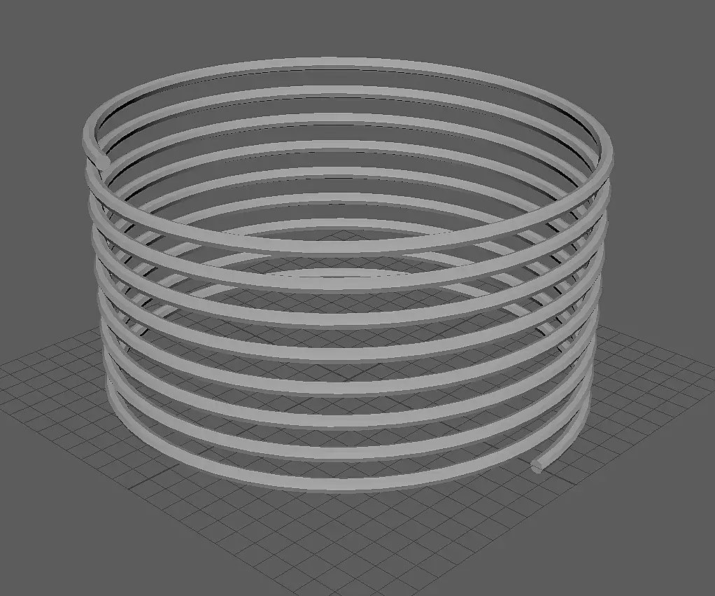

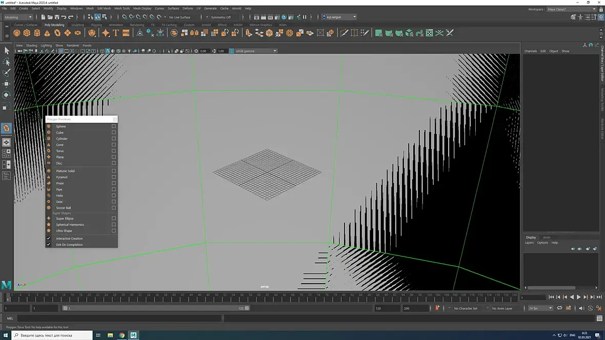

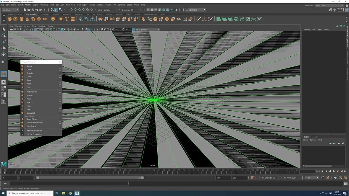

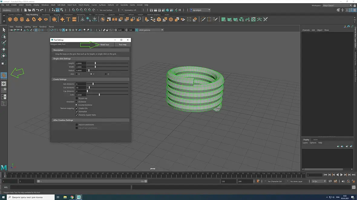

Первый баг, выявленный в лицензионной Maya: попробуйте создать Helix при включенном Interactive Creationsmiley-nea.gif

Maya 2020, хеликс создается без проблем, любой конфигурации.
Не получается. Стоит только начать двигать мышкой, как сразу "лучи" как на первой картинке. Может, что-то дополнительно активировано...
Похоже что создается слишком большой диаметр хеликса. Единицы измерения проверьте, масштаб сцены, привязки.

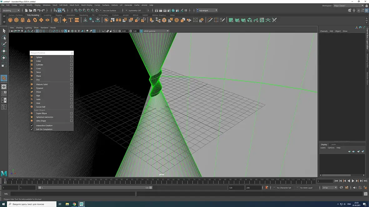

То же самое с Torus. С остальными фигурами все нормально. Странно...
Диаметр Хеликса виден на первой картинке - зеленый круг.
Проблему решил, кликнув по иконке объекта и нажав Reset Tool:

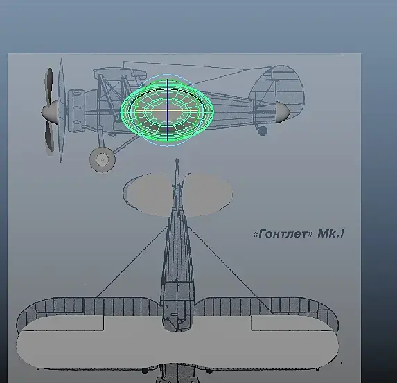

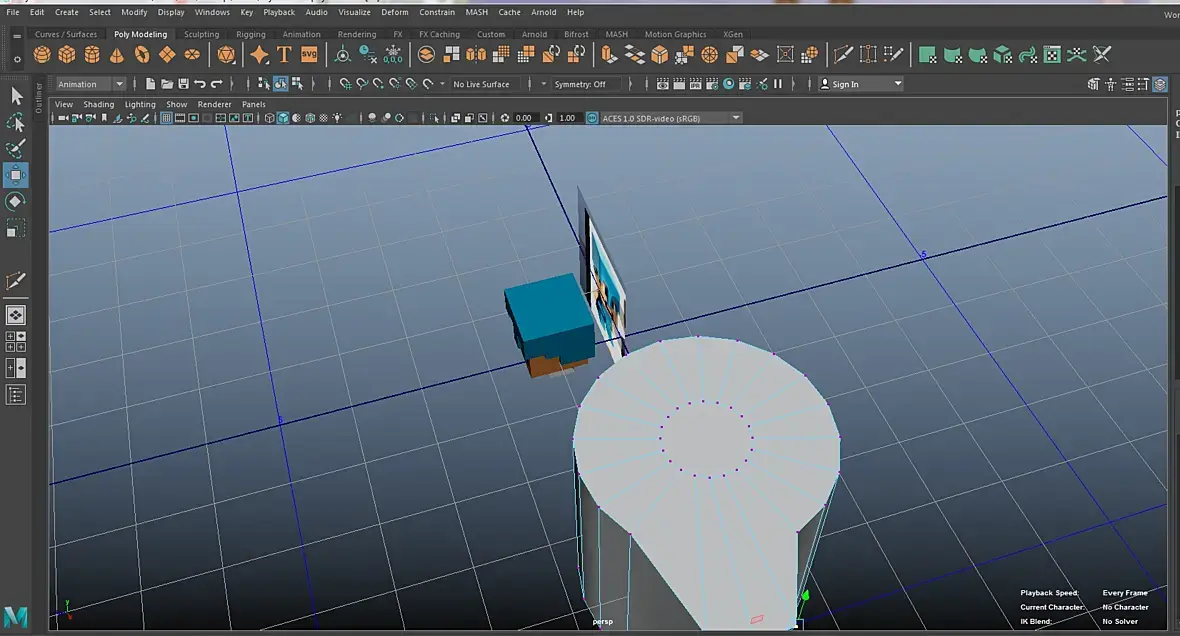

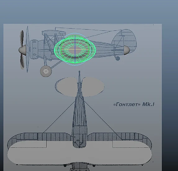

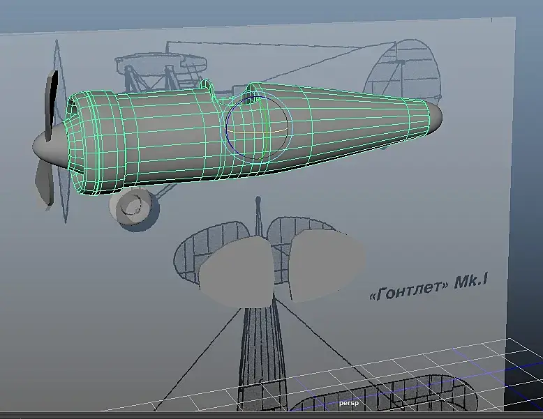

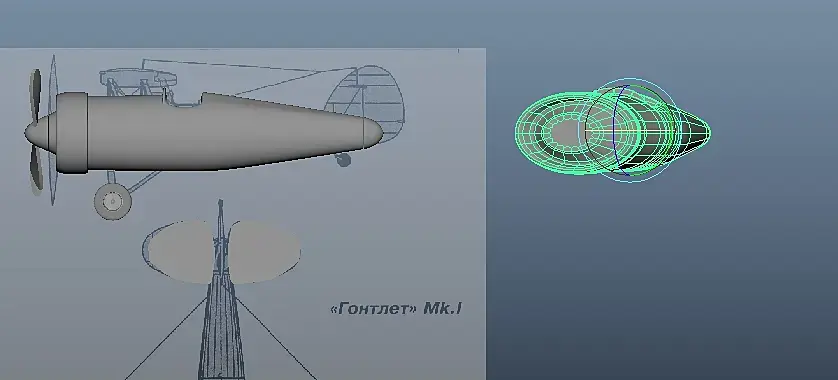

Добрый день! у меня опять детский, скорее всего вопрос... Вот поворачиваю по оси X, а корпус самолета почему-то искажается... Копирую, потом поворачиваю - то же самое. Что не так?
На сайте c 12.02.2017
Сообщений: 181
Занят на проекте
Outliner  с этим объектом покажите
