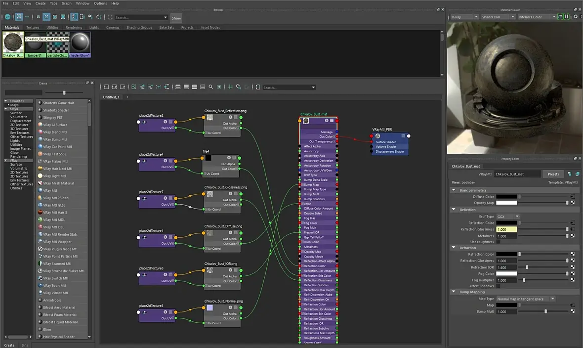

C опасити и имиссивом разобрался!Остался только вопрос с номер 3, с порезаной геометрией :(
На сайте c 12.02.2017
Сообщений: 181
Занят на проекте

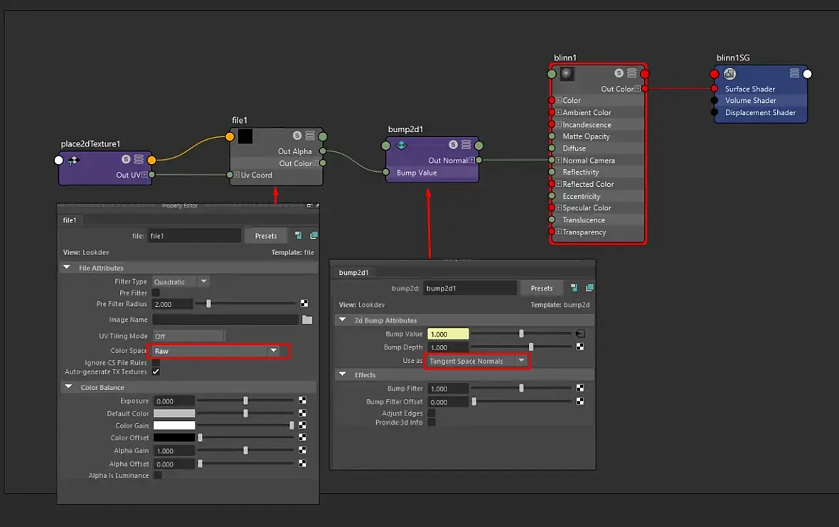

Покажите как карта нормалей законекчена. Атрибут эдитор покажите.

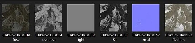

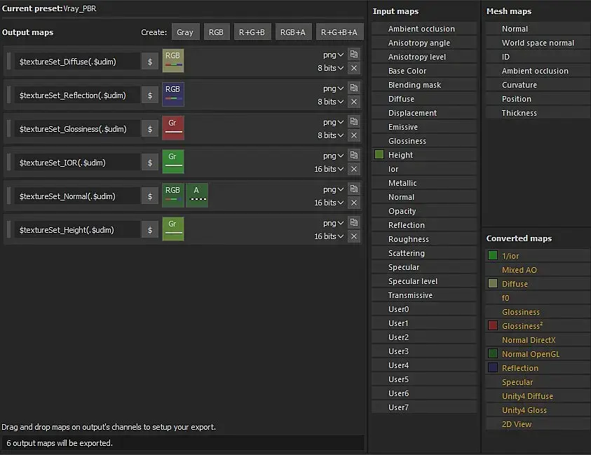

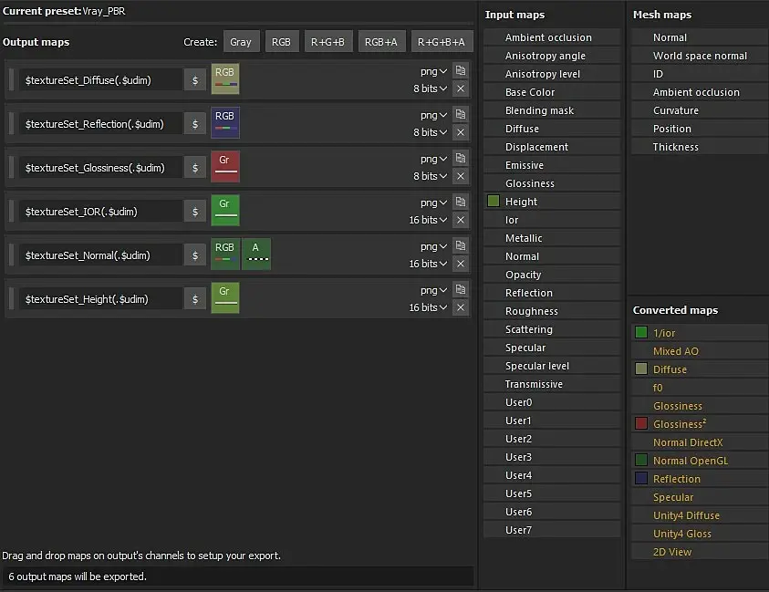

Это пресет в Substance Painter для экспорта карт для VRay которые можно использовать в Maya и 3ds Max.
Это набор карт после экспорта.\

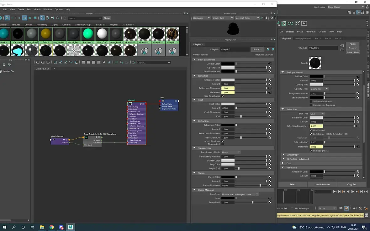

Так у меня выглядит материал в Maya.

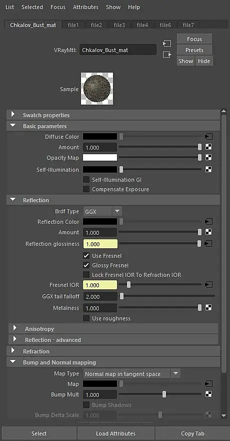

Attribute Editor с материалом VRay для Maya.
Вроде так должно быть)

С горем пополам разобрался... у меня баговалось потому что не было добавлено такой шутки как VrayDisplacment , там вроде как другие настройки

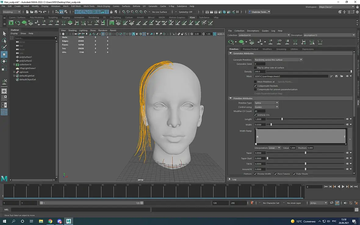

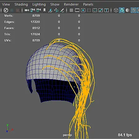

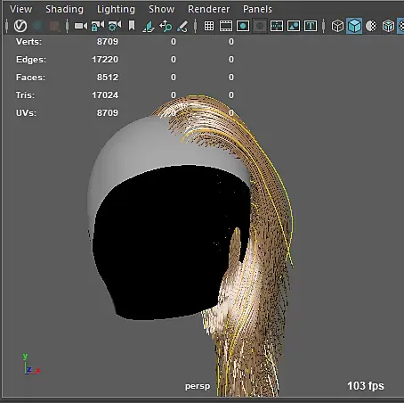

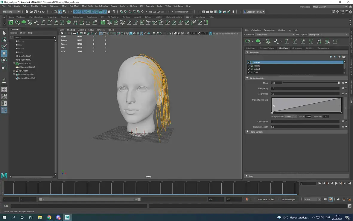

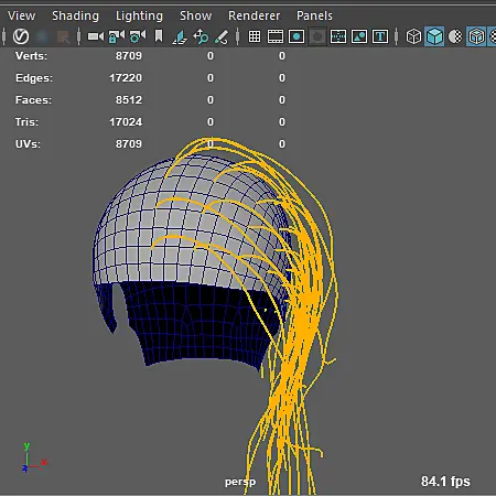

И снова здравствуйте. Начал изучать XGEN. Создаю волосы (НЕ IGS) отделил скальп от головы, накинул гайд, пару модификаторов, смотрю превью, а волосу растут через кожу вниз....Будто Мая не воспринимает скальп как объект коллизии. Пробовал исправить с помощью Region и Density Mask, но все мимо
Подскажите как сделать чтоб волосы не пенетрировали кожа, а росли поверх
"modifier CV count" во Вкладке Primitives побольше.

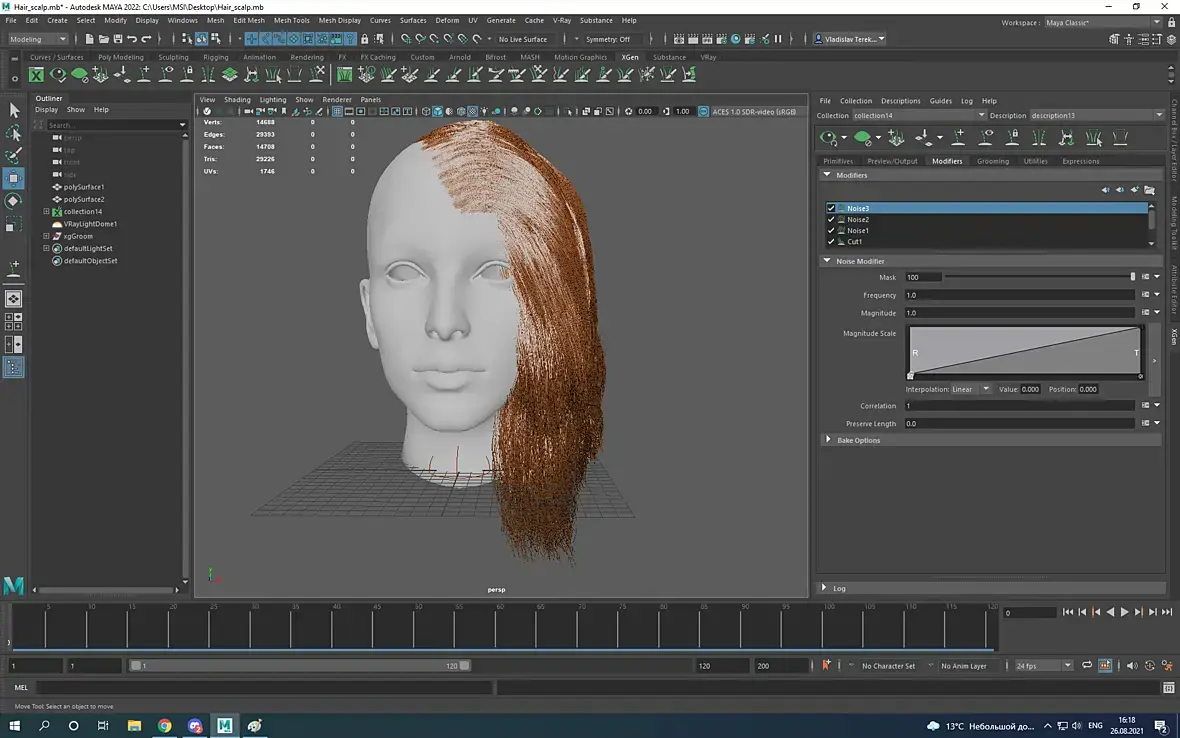

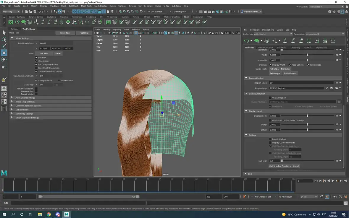

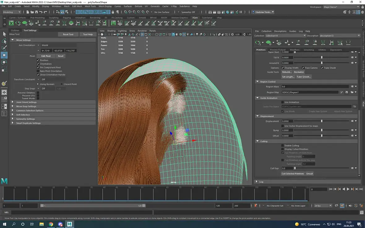

если я добавляю гайдов, то возникает вот такая выпуклость слева, хотя гайды близко к голове расположены. Хз как он интерполирует...
На сайте c 09.04.2013
Сообщений: 1384
столица мира
не совсем вижу, гайды только из макушки растут? или по всей поверхности?
На сайте c 18.01.2021
Сообщений: 24
Из макушки
Сообщений: 1384
столица мира
Из макушки
ну вот и ответ =)

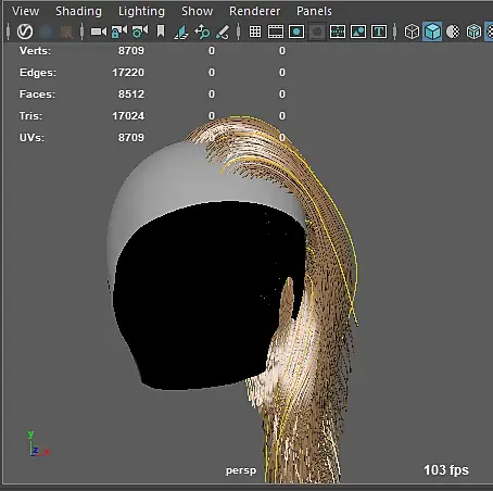

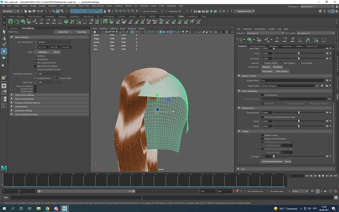

попробуйте примерно так
и будет вот так

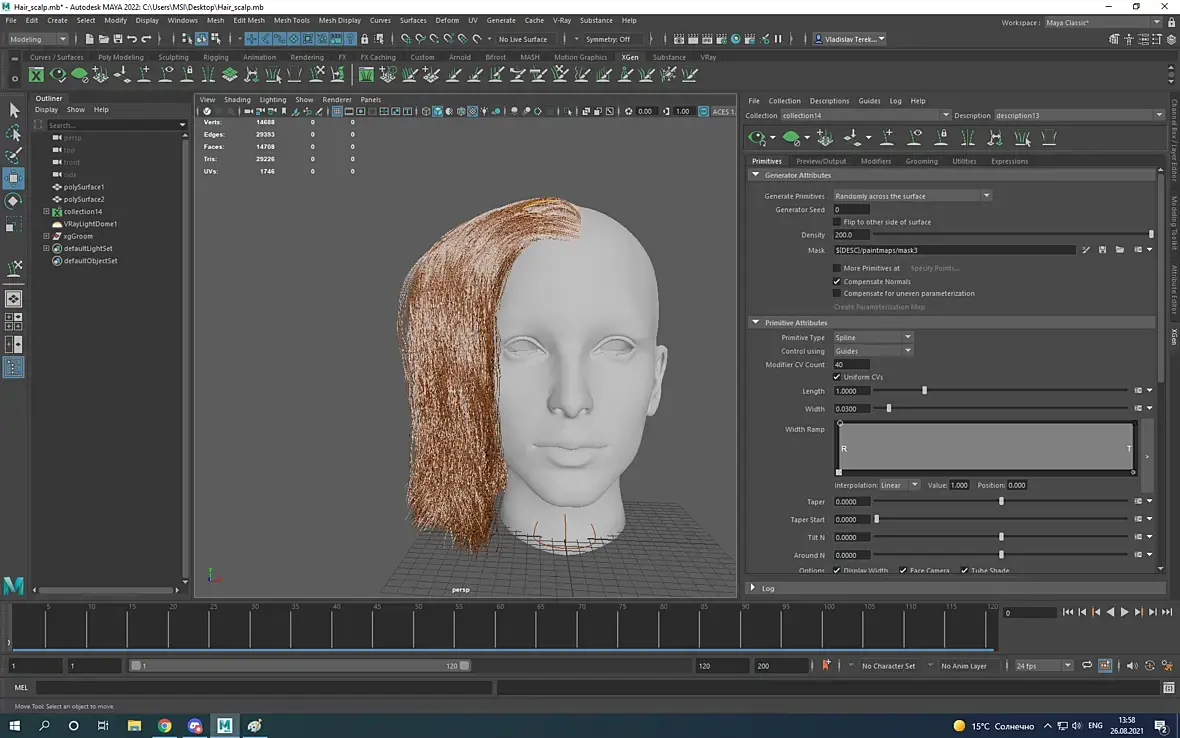

Сообщений: 24
Из макушки
ну вот и ответ =)
и будет вот так
сделал по вашему примеру, вроде стало лучше волосы отрабатывать, но так и не понял как сделать что волосы через глаза и щеки не лезли
