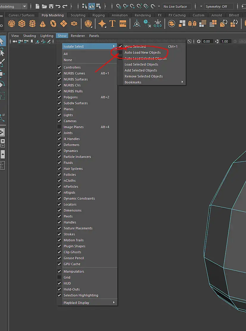

Спасибо за советы! В итоге дело оказалось не в версии Майки или же с проблемами железа. Нашёл решение "методом тыка", создаёт глюк с двойным Undo вот эта галочка, отключил и всё встало на свои места
вы так уверены, что это глюк? эта галочка стоит у меня по умолчанию и так и не понятно что именно вас беспокоило.
На сайте c 15.08.2021
Сообщений: 896
Так понимаю теперь у вас не будут подгружаться объекты:
Auto Load New Objects, Auto Load Selected Objects
Turn on to automatically update the Isolate Select panel when you add new objects or change your selection. If turned off, you must use the Load, Add, or Remove Selected Objects options to update the panel.
Note: Auto Load New Objects is on by default.
На сайте c 10.03.2018
Сообщений: 70
Цитата m1dn1ght:
Она у всех стоит по умолчанию. Короче, смысл в чём, как с несколькими товарищами разобрались, скорее всего это именно недочёт в алгоритме изоляции объекта. Т.е после изоляции, удаление любого компонента (точка, ребро или полигон) с включённой галочкой, алгоритм записывает как вновь созданный объект, последующие удаления возвращаются по одному нажатию Undo, а именно первое после изоляции двойным, бывало даже тройным нажатием Undo. Что собственно и пишет в строчке, скрин которой скидывал выше. Сама же галка отвечает за отображение вновь созданного объекта "по щелчку на shelf или через маркинг меню на shift" т.е например из полигонов создаёшь объект, всё прекрасно отображается в изоляции с основным объектом. Т.е при отключенной галке, создаёшь в изоляции куб например, его будет не видно, нужно будет выйти из изоляции, выбрать нужные объекты для изолирования. По идее, оочень редкий момент, и вроде как не особо нужный, т.к в изоляции в принципе не создаёшь новые объекты, а выбираешь первым делом сразу то что нужно изолировать
Ответил выше
На сайте c 09.04.2013
Сообщений: 1384
столица мира
в скрине - стандартная команда майи на добавление свежесозданного объекта в изоляцию.
я так и не понял в чем сосбтвенно баг? вы выделили ребро, удалили, выделили ребро, удалили. а потом пытаясь вернуть все взад, у вас ребра через раз после ctrl+z проявлялись обратно? распишите алгоритм бага, пожалуйста
Сообщений: 70
Цитата m1dn1ght:
1.Изолируешь объект 2. Удаляешь ребро, полигон 3. Например не то ребро удалил, нажимаешь ctrl+z выскакивает строчка, нажимаешь ещё раз ctrl+z возвращается ребро. (При этом замечаются подлагивания Майки). Но, если удалил ребро, потом выбрал другое и удалил, то ctrl+z срабатывает 1 раз как нужно, и все последующие операции тоже. Но именно действие удаления "первое" после изоляции, срабатывает с двойным а иногда и с тройным нажатием ctrl+z. Может кому то поможет, кому то пофиг на это, но иногда подбешивает, для себя я нашёл решение сам, поговорил с 5 людьми у кого так же, объяснил. Каждый сам себе решит, надо ему это или нет. Я столкнулся с багом, интересно было найти решение. Т.к никто не знал в чём дело, даже на оф.форуме никто не обращал внимания на это и не знал как исправить. Думаю вопрос исчерпан. Спасибо!

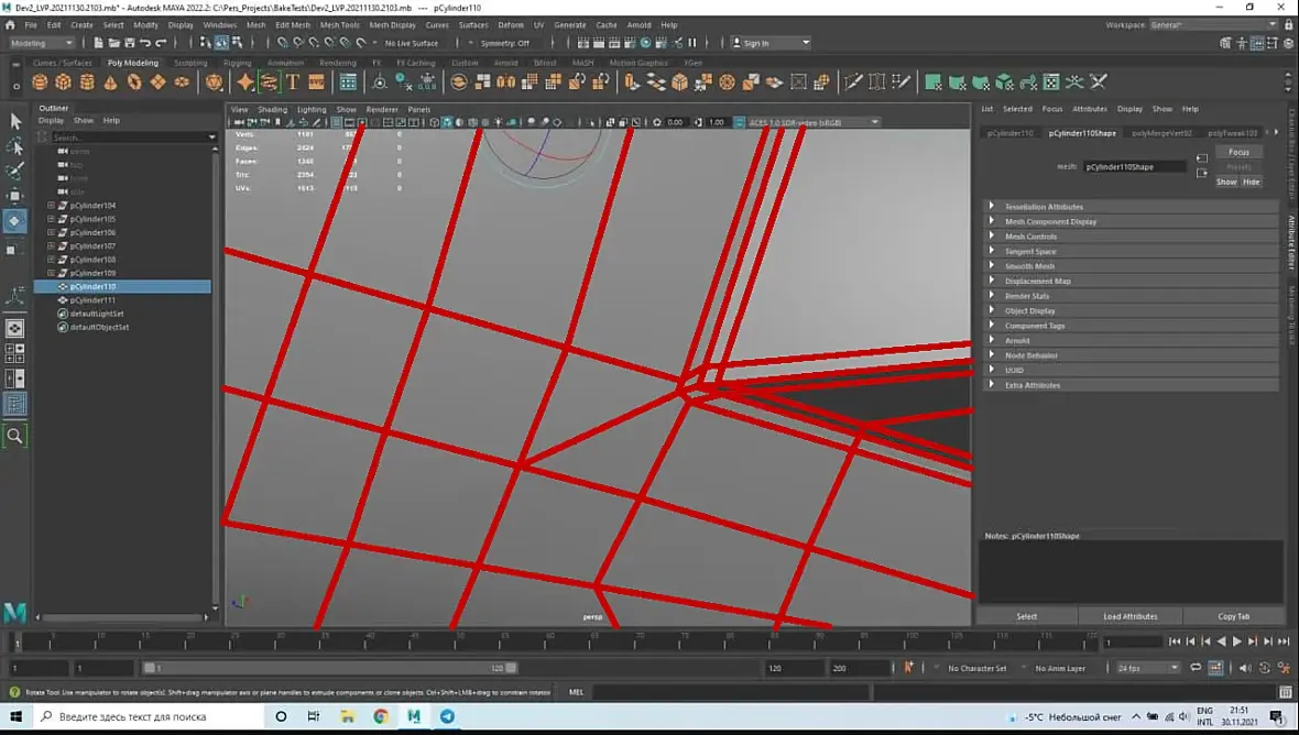

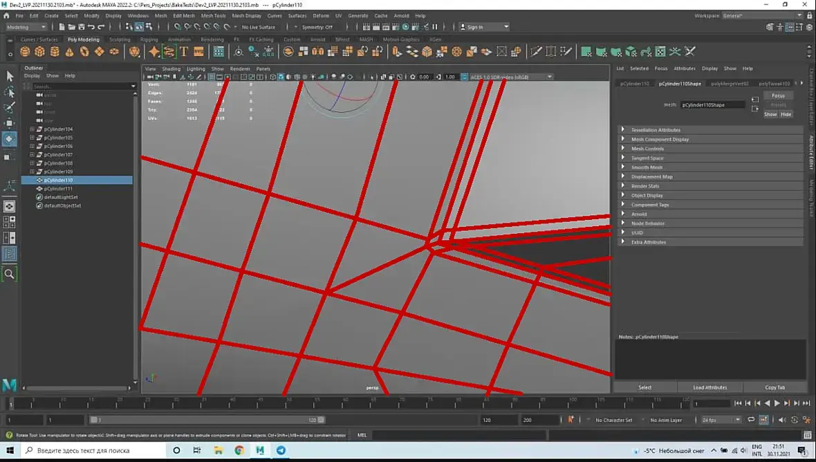

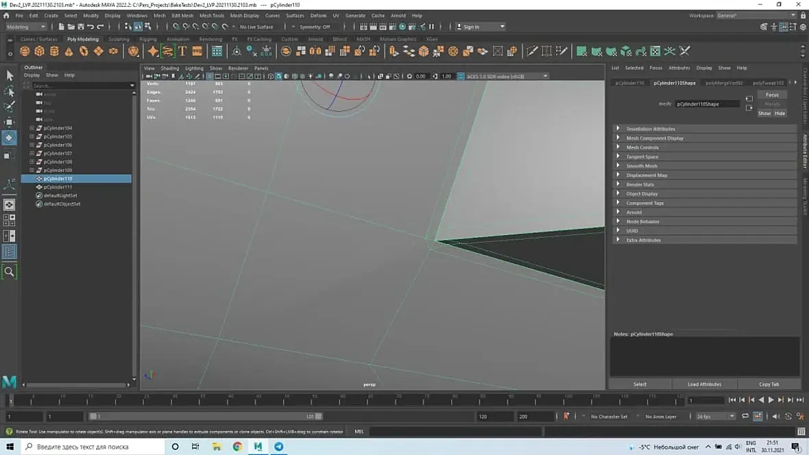

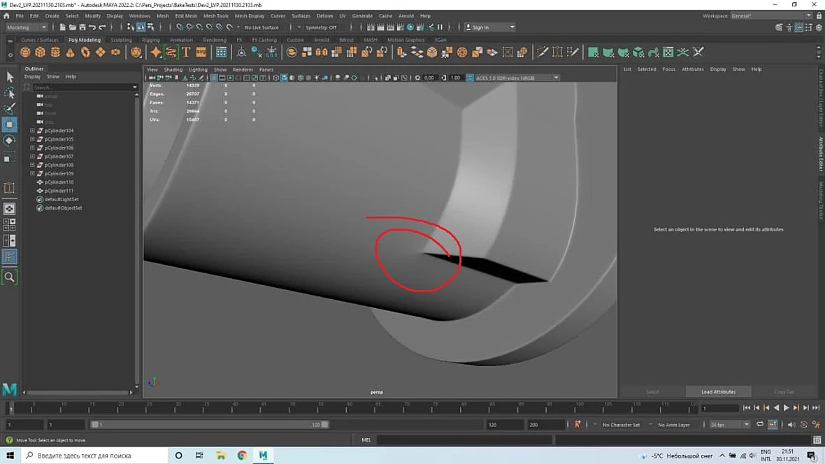

Доброго дня, друзья. Вопрос по Subdiv моделированию на цилиндрах и сферах. Есть цилиндр и в него вшита геометрия (обязательно вшита). Как тут вылечить сетку, чтоб не было потяга. Я перепробовал кучу вариаций топологии, но "гладко" не выходит.
(Сетка без сабдива)
(Маленький, но очень бесячий потяг)
Заранее благодарю!
На сайте c 24.12.2010
Сообщений: 896
Туркменистан
Про ВАЗ поищите ветку. Как раз почти то же самое обмусолили со всех сторон
На сайте c 08.12.2009
Сообщений: 657
Воронеж
Цитата Bewel me,Senpai!:
(Маленький, но очень бесячий потяг) Заранее благодарю!
Только в два раза уплотнить сетку на цилиндрических поверхностях и вот так
Смотри вот его
https://www.youtube.com/c/Elementza/videos
На сайте c 18.01.2021
Сообщений: 24
Смотри вот его
Cпсибо большое! и за ссылку спасибо
