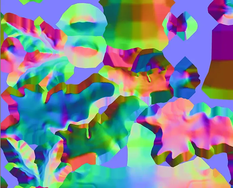

Для Maya довольно сложно работать с сеткой более 1 млн полигонов. Перед экспортом OBJ из ZBrush я обычно делаю Decimation. Получается сетка необходимой (но не излишней) плотности с сохранением детализации. С такой сеткой удобно работать. Попробуйте этот вариант.
На сайте c 12.02.2017
Сообщений: 181
Занят на проекте
Покажите пожалуйста как ваша модель выглядит в ZBrush.
Сообщений: 181
Занят на проекте
Как я понял из вашего скриншота, ваша модель состоит из нескольких полигрупп. Перед экспортом в OBJ их лучше объединить. Возможно по этой причине в Maya ваша модель так странно отображается.

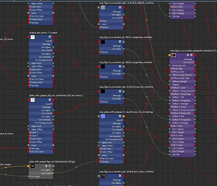

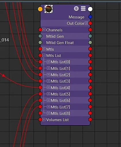

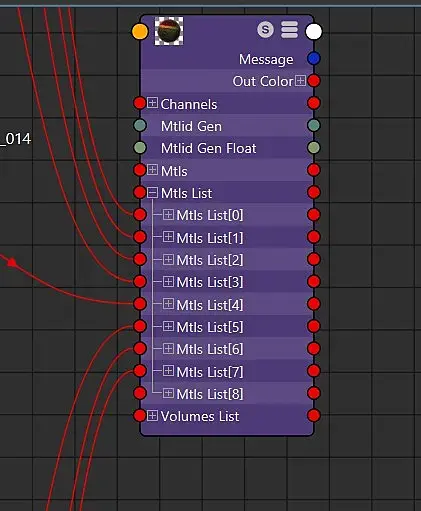

Подскажите, пожалуйста логику работы с material ID в Maya. Экспортирую из 3d max в FBX. Плюс материалы из VRay через .vrscene explorer.
В Maya материалы попадают более менее настроенные как были в максе. С подключенными текстурами и.т.п.
В конце MtlsList  аналог как я понял  multi sub object в максе.
Так вот, если накинуть его на объект, применяется первый материал в списке. Найти ID как в максе не смог. Я так понял их там и нет?  Понятно что можно выделить полигоны и назначить на них нужный материал. Но это когда их не много. и они более менее рядом. А если это какое нибудь растение, с разбросанными листьями с разными ID. То их как бы не получится .
Может кто подскажет в какую сторону смотреть. Спасибо.

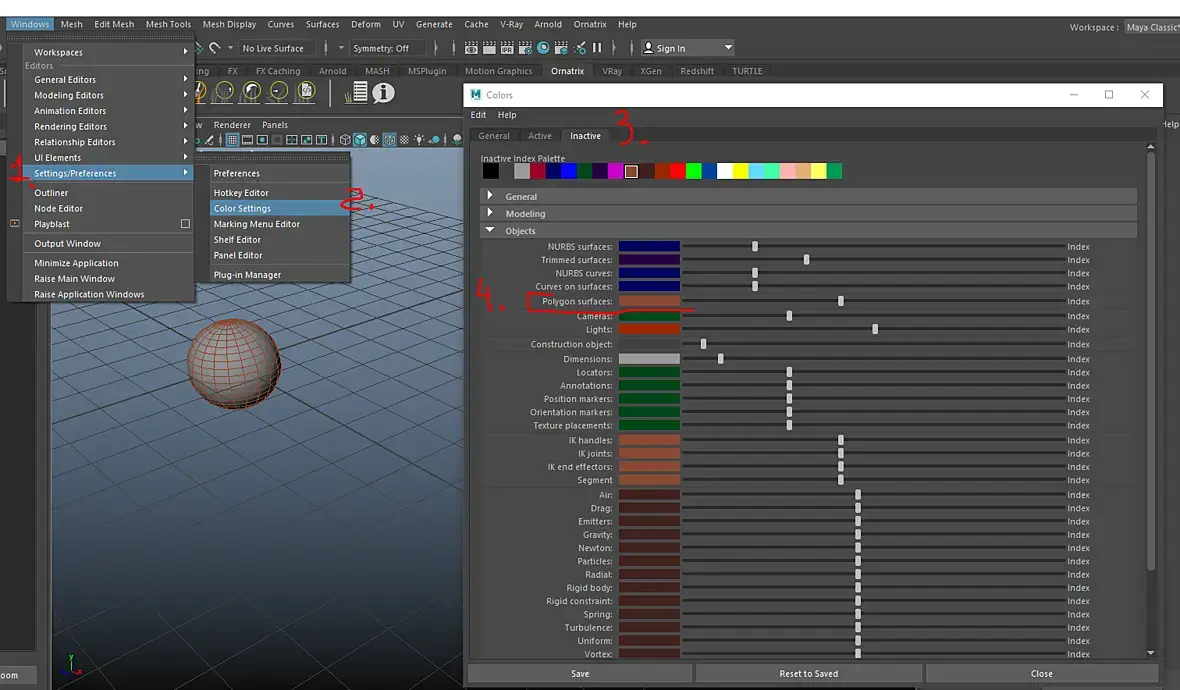

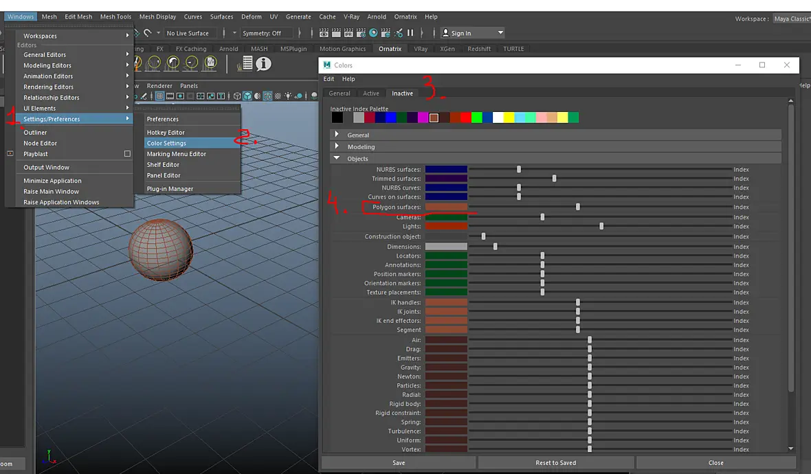

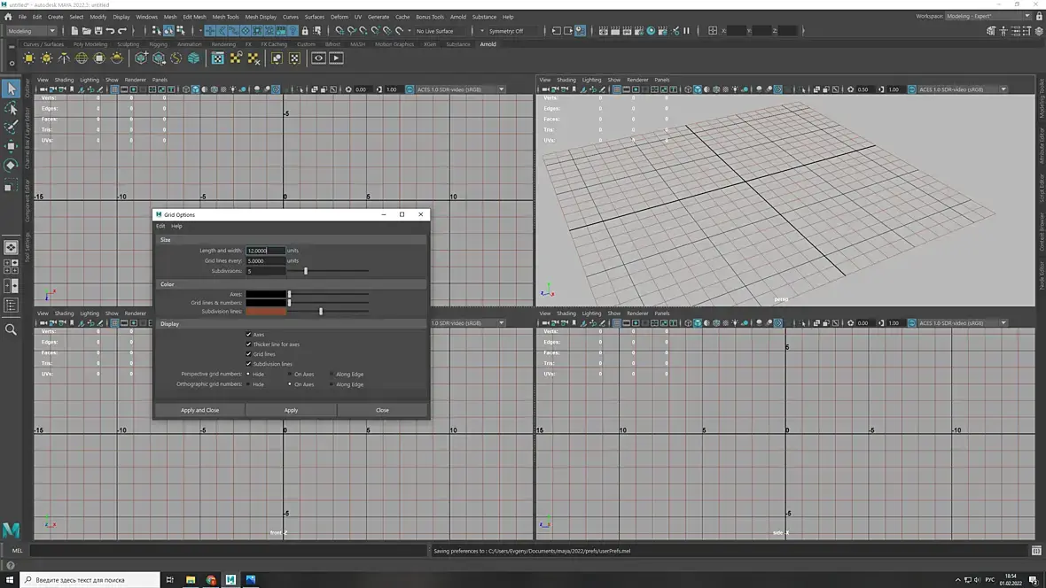

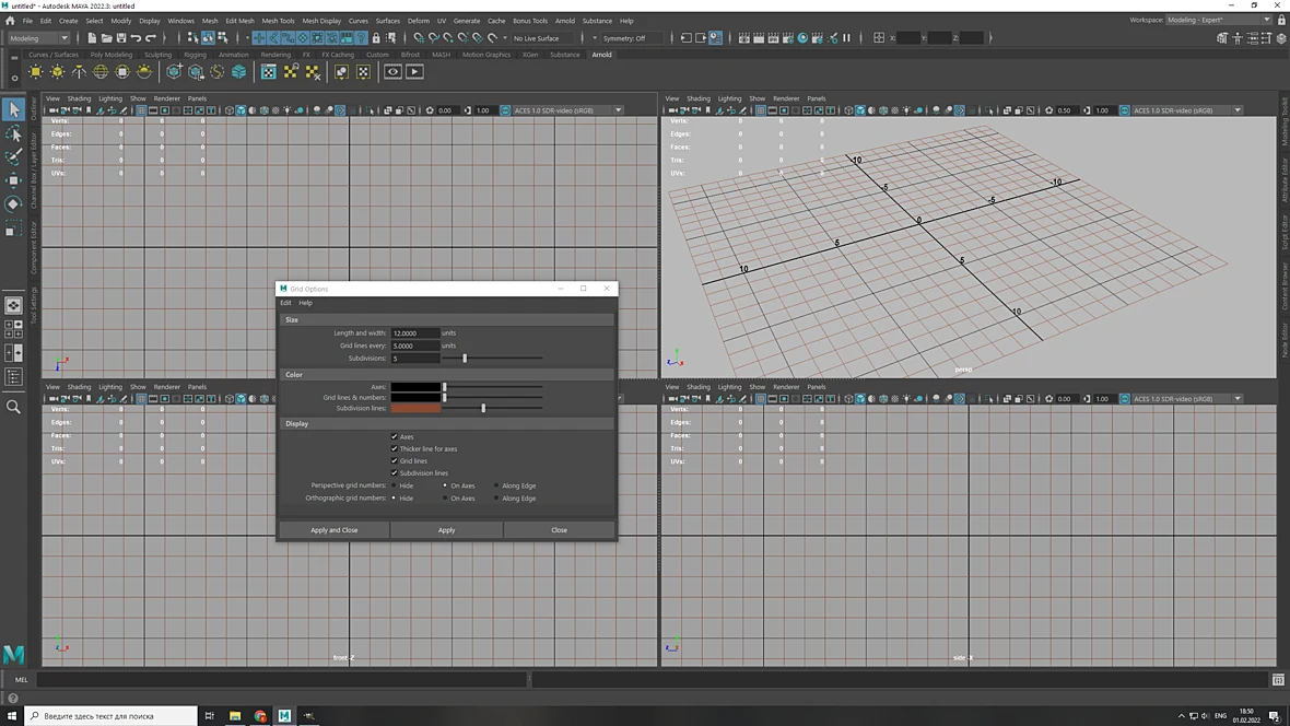

Подскажите, пожалуйста, настраивается ли цвет сетки объекта или он такой по дифолту? smiley-pardon.gif
На сайте c 31.07.2016
Сообщений: 4
На сайте c 20.06.2022
Сообщений: 6
erikenov, спасибо большое!
