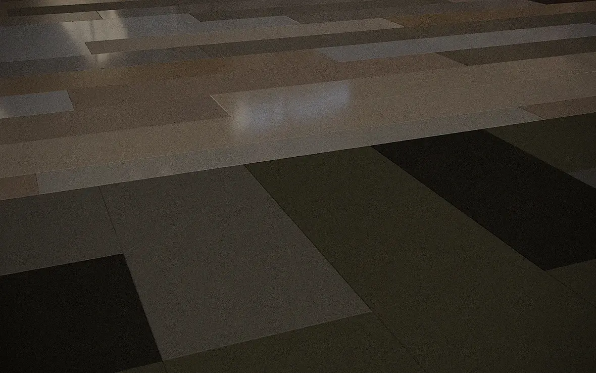

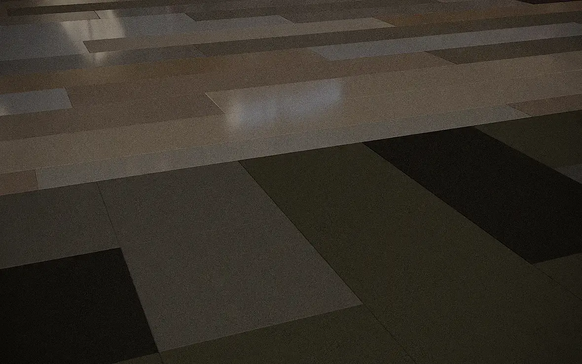

Доброе утро, помогите рекомендацией. Не нравится, как Corona Multitmap раскладывает карты по полу:
Используйте на объекте модификатор "Material by element"
Это сработает только в 3 версии короны же. Которая официально еще не вышла.
Для тех у кого тот же вопрос на более ранних версиях - Нужно использовать режим MterialID, но ID нужно назначить или вручную более "рандомно". Или если вы используете MultiMap поверх FloorGenerator, или просто у вас модель разбита на элементы - накиньте сверху модификатор Material by Element в режиме рандом и задайте нужное кол-во ID.

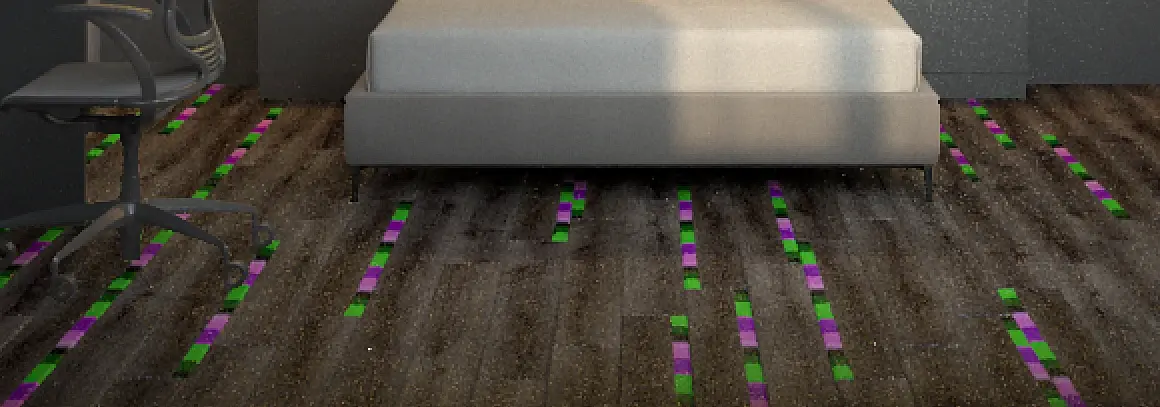

Всем доброго времени суток, подскажите пожалуйста в чем может быть ошибка. Всем заранее большое спасибо)

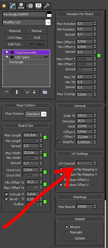

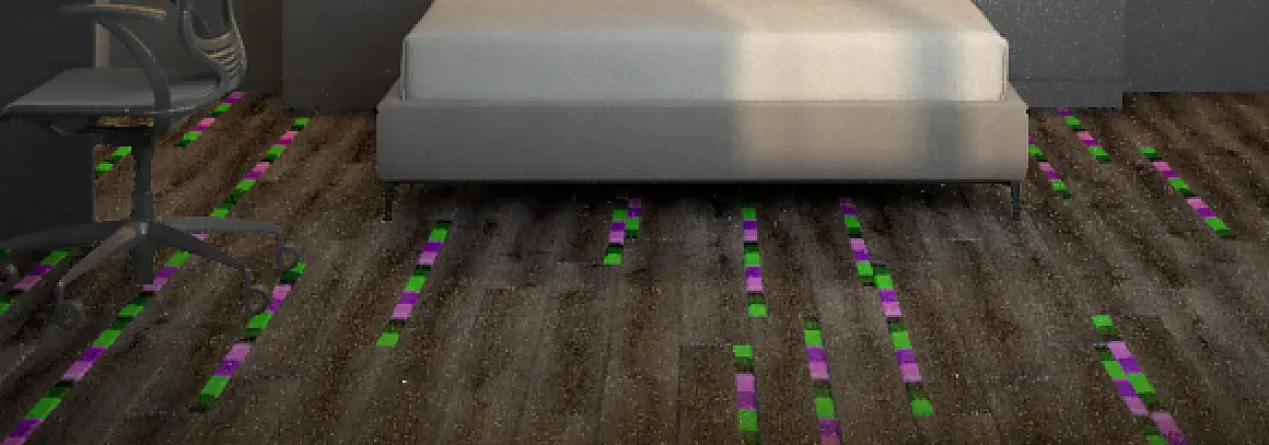

Не могу настроить мультитекстуру ....  Друзья подскажите пожалуйста !  текстур не видно не в вьюпорте не при рендере что только не пробовал, нервы на пределе ...    показывает только цветные квадраты smiley-wacko.gif   что за сатана хз ,  3 часа сижу выясняю почему так ???  результатов 0    уже в ручную каждую плашку походу можно был назначить за это время ....    Спасайте срочно ! или хотя бы скажите кого убить ?

На данном этапе выяснилось что этот косяк выдаёт Фгенератор.....  скачал с сайта настроеные полы смержил.... всё ок.... накинул с них текстуру на мои полы .... результат как на картинке....

Нет 100 % )  мат создавать пробовал.... тож самое    проблема в генераторе может в нём я что то недажал или наоборт???

Разобрался .....   ЗНАЧЕНИЕ ВЫШЕ ЕДЕНИЦЫ ПУСКАЕТ ВСЁ ПО ..............  не знаю как его можно использовать но у меня это сожрало пол дня ((((

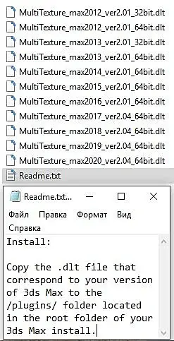

скачала мультитекстуры,копировала в плагин,все по инструкции,а в списке материалов его все равно нет.подскажите что делать
На сайте c 03.07.2016
Сообщений: 356
И не будет. Multitexture map - это map (карта), а не материал. Вам нужно создать свою библиотеку и занести туда новый материал (например, Corona или Vray).

Свеженький набор MultiTexture map. Добавлен MTm для 2020 макса.
https://yadi.sk/d/-XRgMIkv_OLp5w

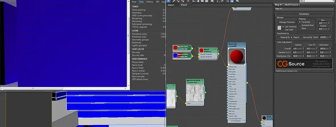

Help! MultiTexture не работает. Вернее, я даже текстуры не могу выбрать, manage textures не работает. Тыкаю и ничего. Причем до этого работал, но макс вылетел. И после этого тишина. Плагин удаляла и заново ставила, перезакачивала, но ничего. Заранее спасибо
