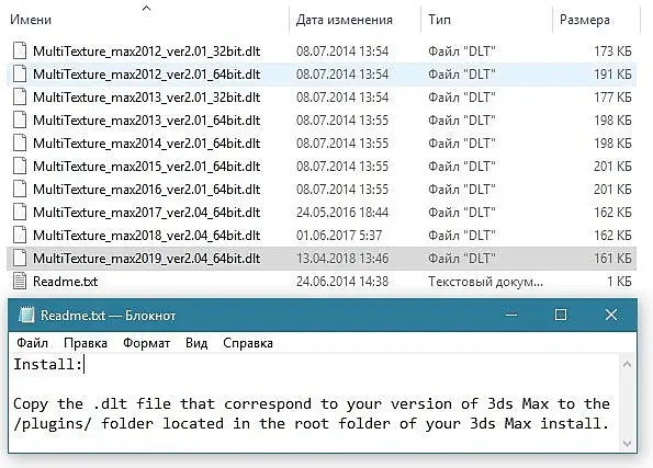

Куда нужно поместить этот файл .dlt, чтобы мультитекстура, созданная ранее в 2014 максе, сейчас отображалась во вновь установленном и ещё почти "голом" 17-м?

Подскажите, пожалуйста, а как установить?
На сайте c 20.02.2017
Сообщений: 1467
Ижевск
Sh-olya, ну написано же: "скопируйте соответствующий вашей версии макса файл в папку "plugins", находящуюся в корневой папке макса".

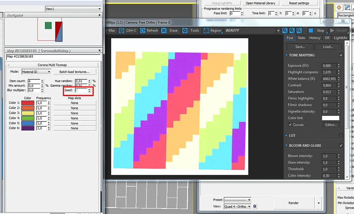

Доброе утро, помогите рекомендацией. Не нравится, как Corona Multitmap раскладывает карты по полу: как-то слишком ровно, группами, а хочется больше рандома. В стандартной мультикарте за рандом отвечает галочка seed, но на короновской версии она почему-то не работает. Почему оно так и как исправить?
Используйте на объекте модификатор "Material by element"
На сайте c 24.02.2015
Зеленоград
Спасибо, рандом получился. А всё же, почему галочка в текстуре не доступна?

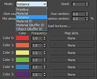

На сайте c 07.02.2016
Сообщений: 327
Будет активна если поменять режим Mode
Полезно когда нужен рандомный цвет на разных объектах, в таких случаях можно обходиться без модификатора
