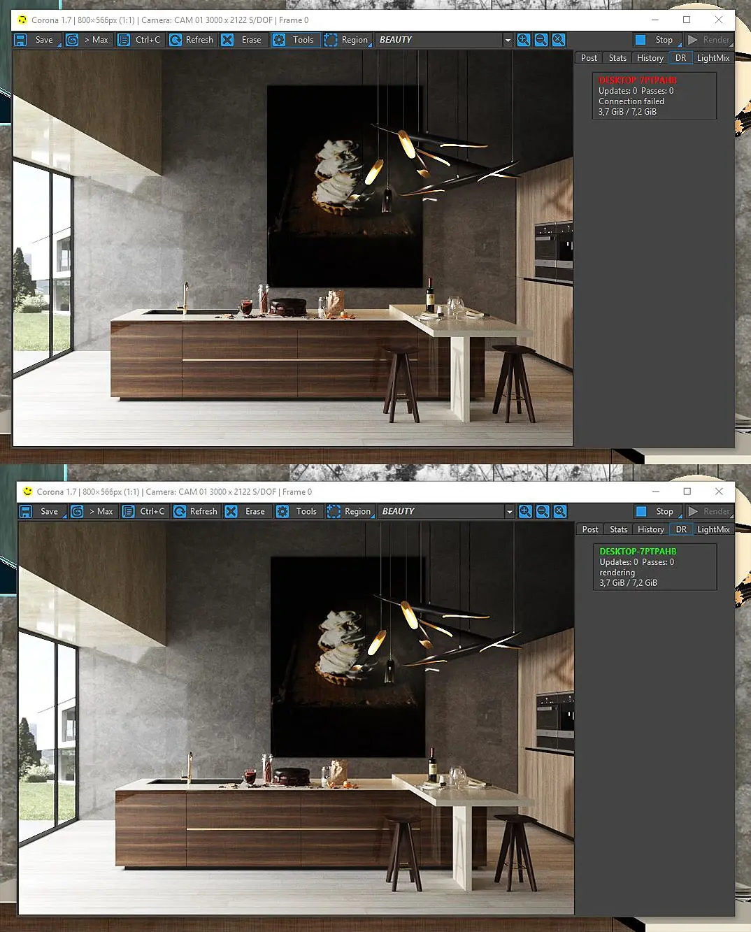

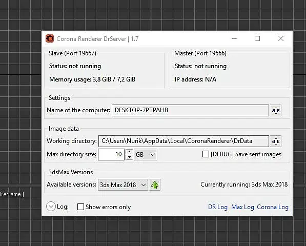

Всх приветствую!! Скажите с данной вещью ребят плиз.   Макс 2018, корона 1,7,4. на обоих компах. Главный комп - i9 7900x. нода i7 6800k. настроил сцену на основном компе все как надо. и у ноды настроил все как надо. есть обшая сеть через LAN. На ноде включил через админа DR SERVER. Все ок. Включил в рендер сетапе галку ENABLE и SEARCH LAN DURING RENDER.  оба компа друг друга в сервере увидели. НАжимаю рендер и у основного компа вот такой текст - DEKSTOP-7PTPAHB то красного то зеленого цвета. и сколько бы не ждал пассов - нечего в не появляеться у ноды в пассах. по нулям там. Почему так, кто сталкивался с этим. может что не так делаю???

Сообщений: 10718
shiraz008 а чего на ноде памяти так мало? взможно из-за этого и не пашет, нода то точно также память кушает, что и головная машина, минус память затраченная на вьюпорт макса

На сайте c 21.09.2013
Сообщений: 92
Уже писал, не запускайте от админа DR
Цитата с сайта corona
On all slaves: run the DrServer applicationNote: the DrServer must not be running with elevation (it must not be running "as administrator").
