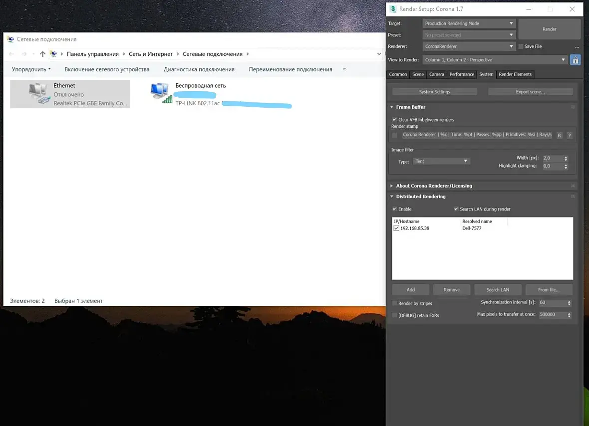

Привет. Подскажите пожалуйста.
Ситуация следующая
Подключиться к ноде я могу только при выключенном Ethernet.
Как только включаю ( по кабелю подключен NAS ) нода из обнаруживаемых пропадает.
Пробовал прописывать в TXT файл, что бы корона сама знала куда подключаться, но дальше загрузки сцены на ноде дело не проходит.
Возможно есть, кто с этим сталкивался. Если еще какие то вводные нужны, дам.
Интернет у меня по WiFi
Когда у вас 2 сетевых подключения на компьютере - программа не знает куда ей отправлять запросы и шлет их не туда. Вот они и не доходят до получателя. Надо прописывать маршруты в системе.
Второй вариант - избавится от двух сетевых подключений. Нас подключить к роутеру.

А что мешает статику на два компа прописать?

Если подскажете как правильно это сделать, буду благодарен.
Мешает, банальное "незнание".
На сайте c 24.12.2010
Сообщений: 896
Туркменистан
В настройках сети прописать статичные ip адреса для компов. При поиске серверов в короне потом, либо ручками вводить, либо по поиску автоматом всё работает
На сайте c 24.12.2014
Сообщений: 116
Ip у пк статичные, DHCP на роутере стоит, оба находятся в одной подсети, но дело в том, как мне кажется, при подключении Ethernet , приоритет отдаётся ему, иначе объяснить не могу.
Вот и интересует как это побороть.

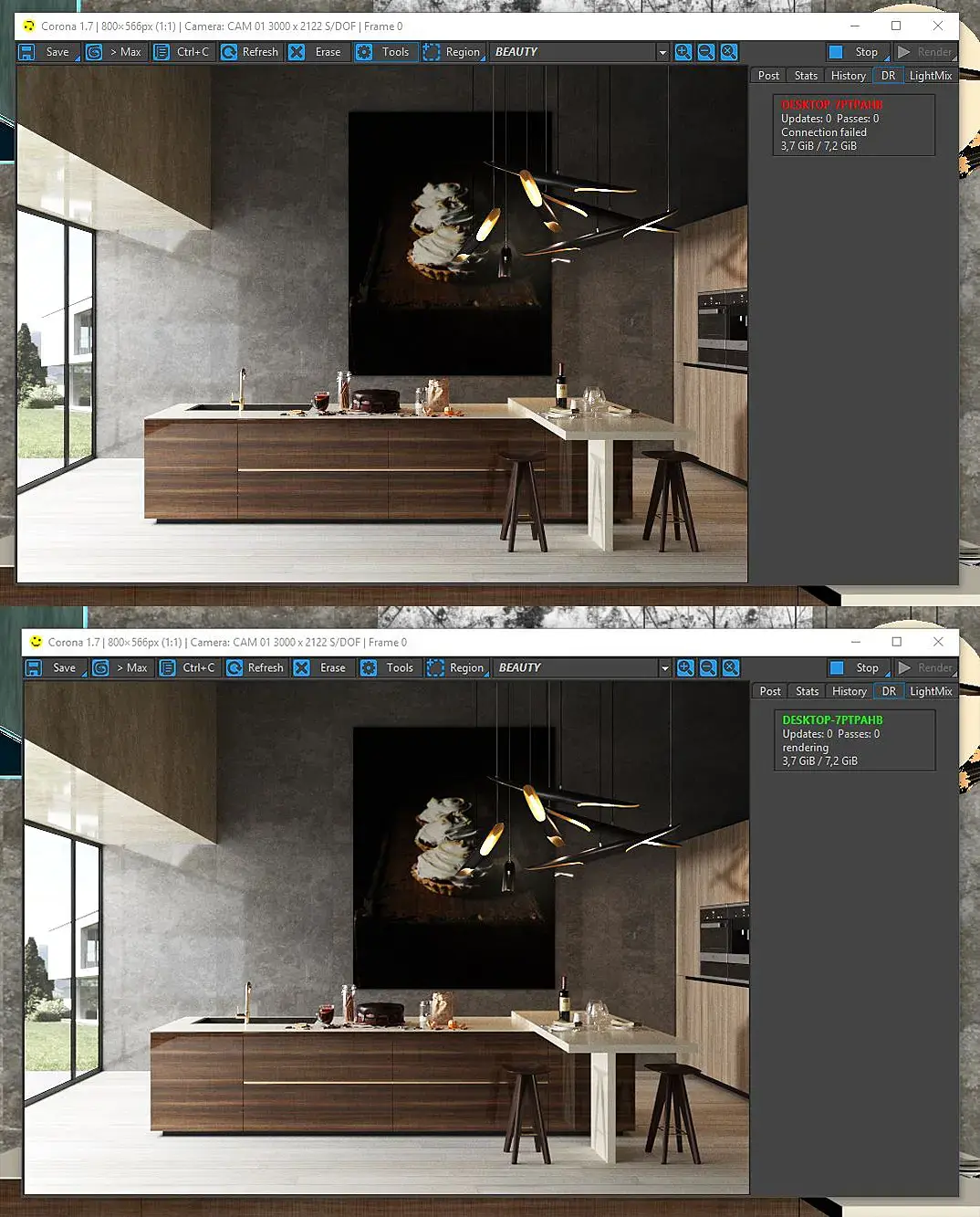

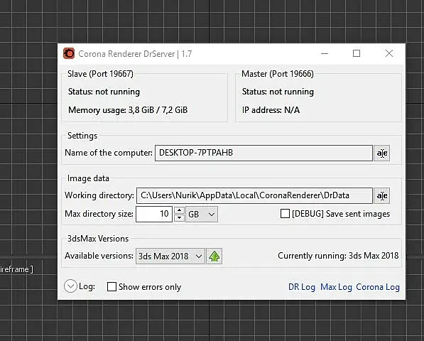

Цитата shiraz008:
Всх приветствую!! Скажите с данной вещью ребят плиз.   Макс 2018, корона 1,7,4. на обоих компах. Главный комп - i9 7900x. нода i7 6800k. настроил сцену на основном компе все как надо. и у ноды настроил все как надо. есть обшая сеть через LAN. На ноде включил через админа DR SERVER. Все ок. Включил в рендер сетапе галку ENABLE и SEARCH LAN DURING RENDER.  оба компа друг друга в сервере увидели. НАжимаю рендер и у основного компа вот такой текст - DEKSTOP-7PTPAHB то красного то зеленого цвета. и сколько бы не ждал пассов - нечего в не появляеться у ноды в пассах. по нулям там. Почему так, кто сталкивался с этим. может что не так делаю???
Сообщений: 17191
Разрешения в брандмауэре для drserver пропишите, если всё время красное.
А если то зелёное, то красное, то попробуйте на ноде запустить 3дмакс руками. Если при его запуске есть ошибки, то надо их исправить. Он просто пытается запустить макс, но из-за ошибок постоянно перезапускает. Это может быть всё что угодно, любой плагин, криво вставший.
Сам щас бодаюсь: https://clip2net.com/s/3Zif3Hy https://clip2net.com/s/3Zif4Si сброс настроек и перезапись *.dll не помогают, надо всё переставлять наверное. Само сломалось кстати, ничего не трогал )))

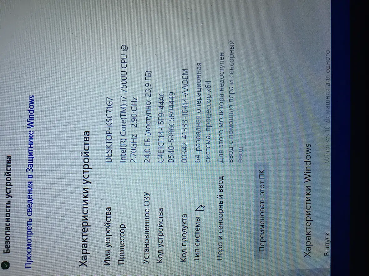

Ребят, есть смысл делать сетевой рендер в короне используя в качестве нода ноутбук?(ноут не слабый, прилагаю характеристики). Основной комп i7820x 8 ядер, 64GB озу.
я думаю нет смысла, ноут 2 ядерный, на фоне вашего основного ПК не заметите прироста. Он будет, но минимальный. И надо учитывать, что на ноуте более чем в 2 раза меньше ОЗУ, так что можно забыть о серьезных сценах.
Сообщений: 3998
7500U не чета 7820X, соотношение грубо около 1:6. Он будет только мешаться при DR. Но если в сцене 7-мь камер, то есть смысл: 6 камер на головной, одна на ноут.

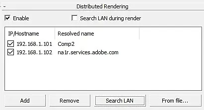

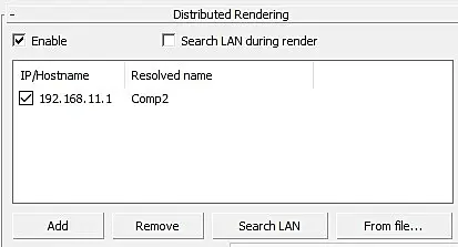

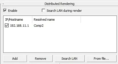

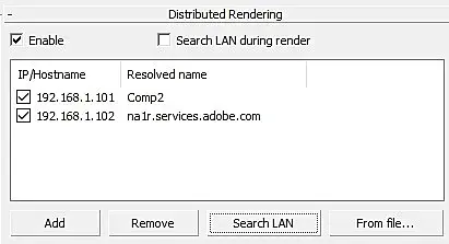

Ребята хелп! Проблема с сетевым рендером! Раньше все работало отлично! Есть два компа, но почему то один комп видит оба компа, а второй комп не видит первый комп, в чем может быть проблема?
На сайте c 23.06.2013
Сообщений: 24
Russia, Moscow
Попробуйте вручную написать на втором ip-адрес первого, у меня по поиску тоже не находит, а когда вручную пишешь - все работает.
На сайте c 28.10.2016
Сообщений: 75
Алматы
Цитата gefestion:
Пробовал, все равно не получалось! но проблема уже решена перезагрузкой обоих компов, не знаю в чем проблема была, но грешу на модем, может он как то с айпишниками балуется!
