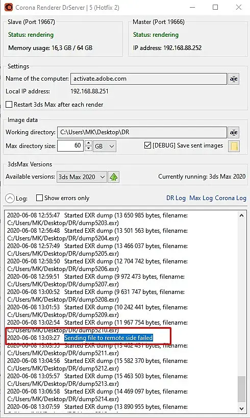

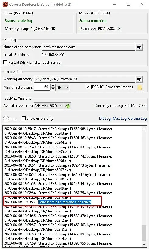

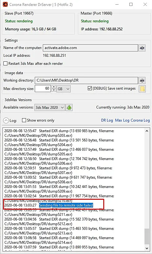

Здравствуйте ,поскажите как исправить проблему . Не рендерит второй комп !
в Log Dr server пишет:
Sending file to remote side failed2019-11-06 12:54:52 Started EXR dump (569 M bytes, filename: C:/Users/admin/AppData/Local/CoronaRenderer/DrData/dump8592.exr)2019-11-06 12:55:23 Sending file to remote side failed

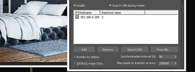

На сайте c 13.10.2011
Сообщений: 86
через локальную сеть делаете DR?увеличьте значение  synchronization interval и убавте значение max pixels

На сайте c 03.05.2020

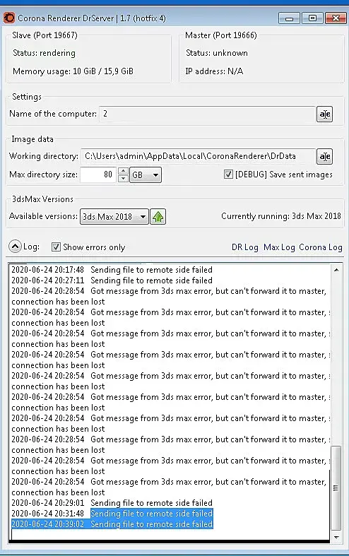

Проблема с DR
Добрый день. Может кто-то знает, сталкивался, подскажите как решили:
Два компа:
1. Ноут
2. Стационар
Пытаюсь запустить сетевой рендер. Доступы, видимости победил, все всех увидели. Не могу победитб момент с обменом метаданных

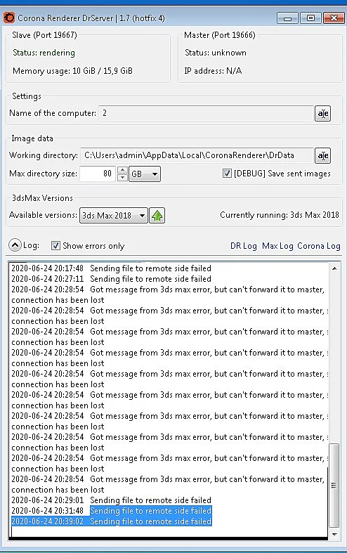

На сайте c 03.05.2010
Сообщений: 104
Цитата MrClaus:
Проблема с DR
Два компа:
1. Ноут
2. Стационар
такая де проблема

Цитата MrClaus:
Проблема с DR
Два компа:
1. Ноут
2. Стационар
У меня такая же проблема ,  в синхронизации интервала и макс пикселе меняю настройки но ощипка не уходит
.Ставил 90 и в  макс пикселе  и 150 000  и  3000 000  , но нечего не меняется

да через локальную сеть. менял настройки как вы сказали но ошибка все равно есть
