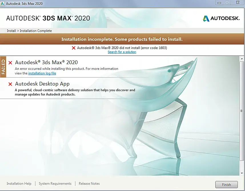

как решит ету проблему помогите кто может уже 2 день мучаюсь

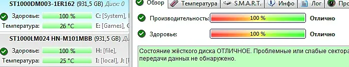

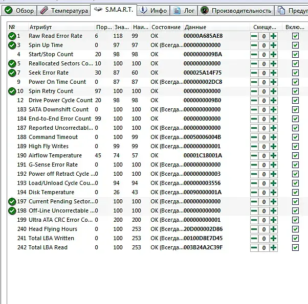

Покажите вкладку SMART, а лучше запустите прогон по блинам чем-нибудь типа Виктории.
На сайте c 01.11.2012
Сообщений: 43
во
Сообщений: 17132
Битых нет, это хорошо. У меня на Сигейты первая реакция - проверить что с ним, а то они такие...)))

На сайте c 14.11.2006
Вот тут нашел решение все помогло.
https://www.pslv.ru/cg/can-t-install-3ds-max-2020-error-1603

 Autodesk Genuine Service - определяет не лицензионное По и лочит.

Если  макс просто перестал запускатся, то да надо запустить заново службу :
Нажмите меню Пуск, введите services.msc и нажмите клавишу вводав название столбце окна консоли служб, найдите Autodesk Desktop Licensing ServiceЩелкните правой кнопкой мыши имя службы и выберите «Свойства».В свойства используйте раскрывающееся меню для изменения Тип запуска в Автоматический (отложенный запуск), запуск  ,Нажмите Применить.
