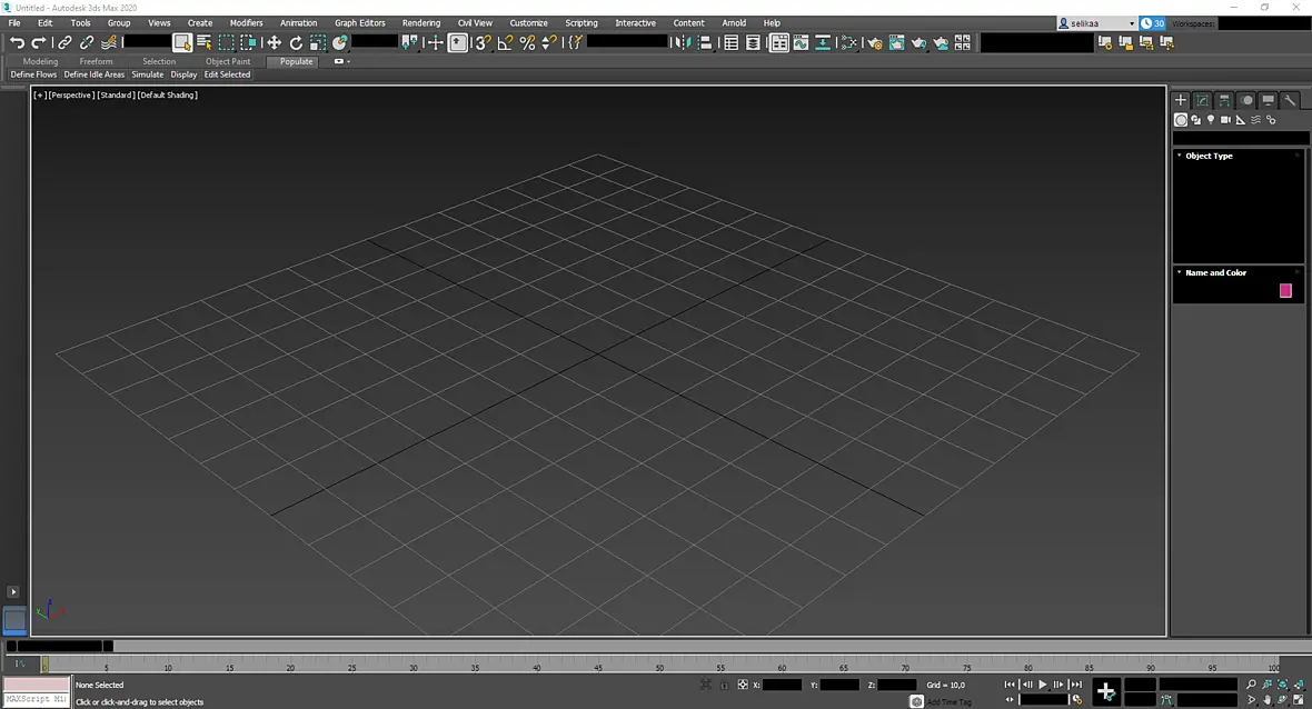

Всем привет! Может у кого-нибудь была похожая проблема: (как на фото) Все работало более чем стабильно и правильно, но вдруг, без явных на то причин, при запуске Макс открывается не корректно, с черными окнами. Пробовал сбрасывать до дифолтных настроек, обновил видео дрова, даже макс переустановил, smiley-pardon.gif а он все так же запускается с черными окнами и кнопками. В отчаянье я даже попробовал "исправить ошибку совместимости" - понятное дело это тоже ничем мне не помогло.
Прошу помочь, если кто знает как вылечить подобный недуг Макса 2020
(Винда 10 если это инфо как-то поможет)

Вот тут написано что делать, скачайте файлик и установите, мне помогло https://knowledge.autodesk.com/ru/search-result/caas/downloads/downloads/RUS/content/march-2020-autodesk-licensing-service-update.html
