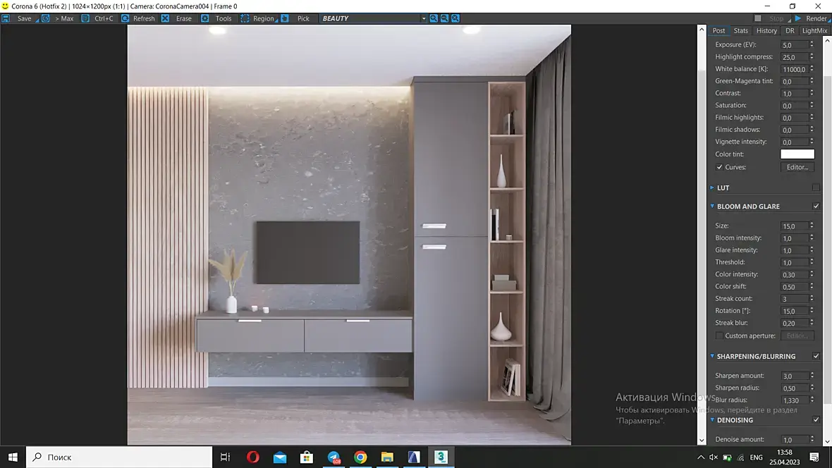

Всем привет. Можете подсказать почему кадр стал мутным при рендере, будто заблюрен сильно. Посмотрела настройки вроде бы не сбиты, что могло повлиять?
вероятно пассов мало, вот денойзер и мылит.

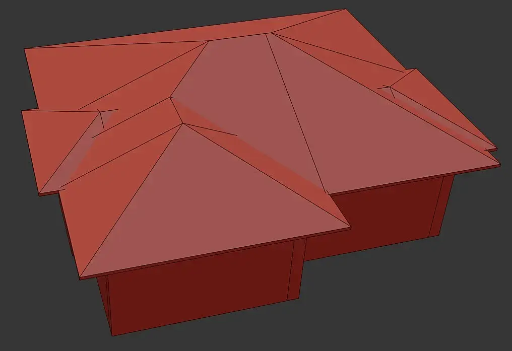

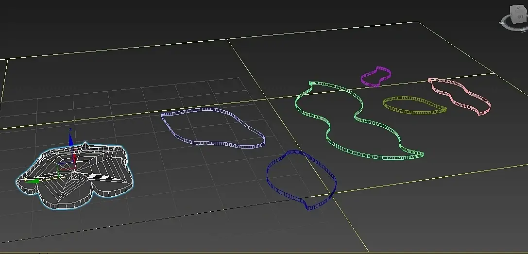

Доброго дня, коллеги!
Иногда рисую экстерьерку. Поэтому, подсткажите, какие сейчас скирипты/плагины используют для построения кровли? Потому что вот такую хрень никакого терпения не хватает поликами вручную моделить. Хочу - чтобы задал ему угол скатов и еще, может, пару-тройку важных параметров, а оно его из сплайна само выгнало
Сообщений: 2405
РнД
v3rtex,
можно попробовать https://3ddd.ru/3dmodels/show/mw_roofgen_v1_3
один из вариантов

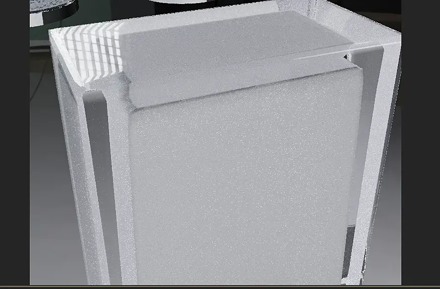

Всем здравствуйте. Может ли кто-нибудь подсказать почему на ребрах объекта какая-то тень на материале? Что можно попробовать сделать?

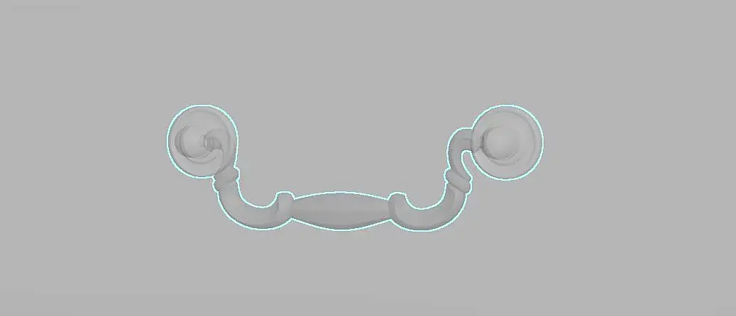

В максе уже давненько что-то моделировал.
При перегонке в макс из другого софта одна деталь отображается в режиме полупрозрачности.
Alt+X положения не исправляет.
Нормали проверил- всё хорошо, reset X-Form не помогает.
Пытался перезагрузить эту деталь через обратный экспорт/импорт (obj,fbx) - ноль.
Мой глюк или программный?
На сайте c 23.07.2016
Сообщений: 987

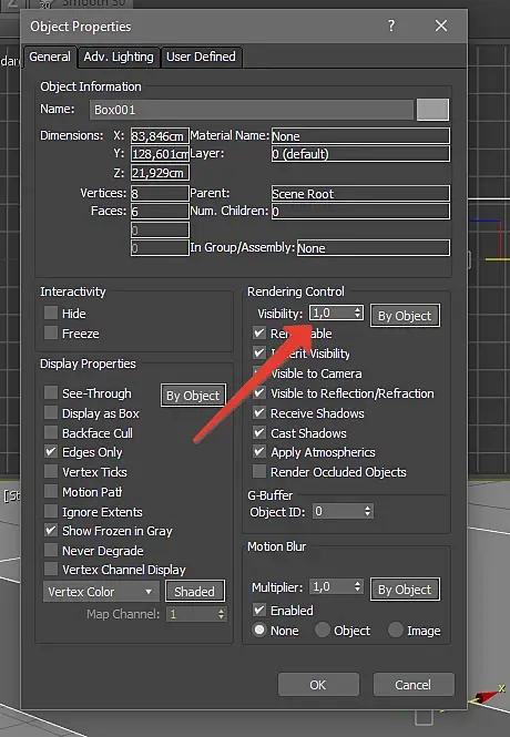

А попробуйте ПКМ по объекту, там Object Properties и проверьте, не нажата ли кнопка By Layer напротив See Through. Должно быть By Object
На сайте c 09.08.2010
Сообщений: 1843
Близ Ростова -на- Дону
Так и есть: "By Object".
Причём, в режиме отображения "Clay" объект выглядит нормально.
Сообщений: 3769
Romaneus, а если материал применить новый?
Сообщений: 987
Цитата Romaneus:
Ппц. А параметр Визибилити на единичке стоит?
Сообщений: 1843
valek76, Makasharip,
Благодарю за беспокойство!
Вариант с переназначением материала рабочий!

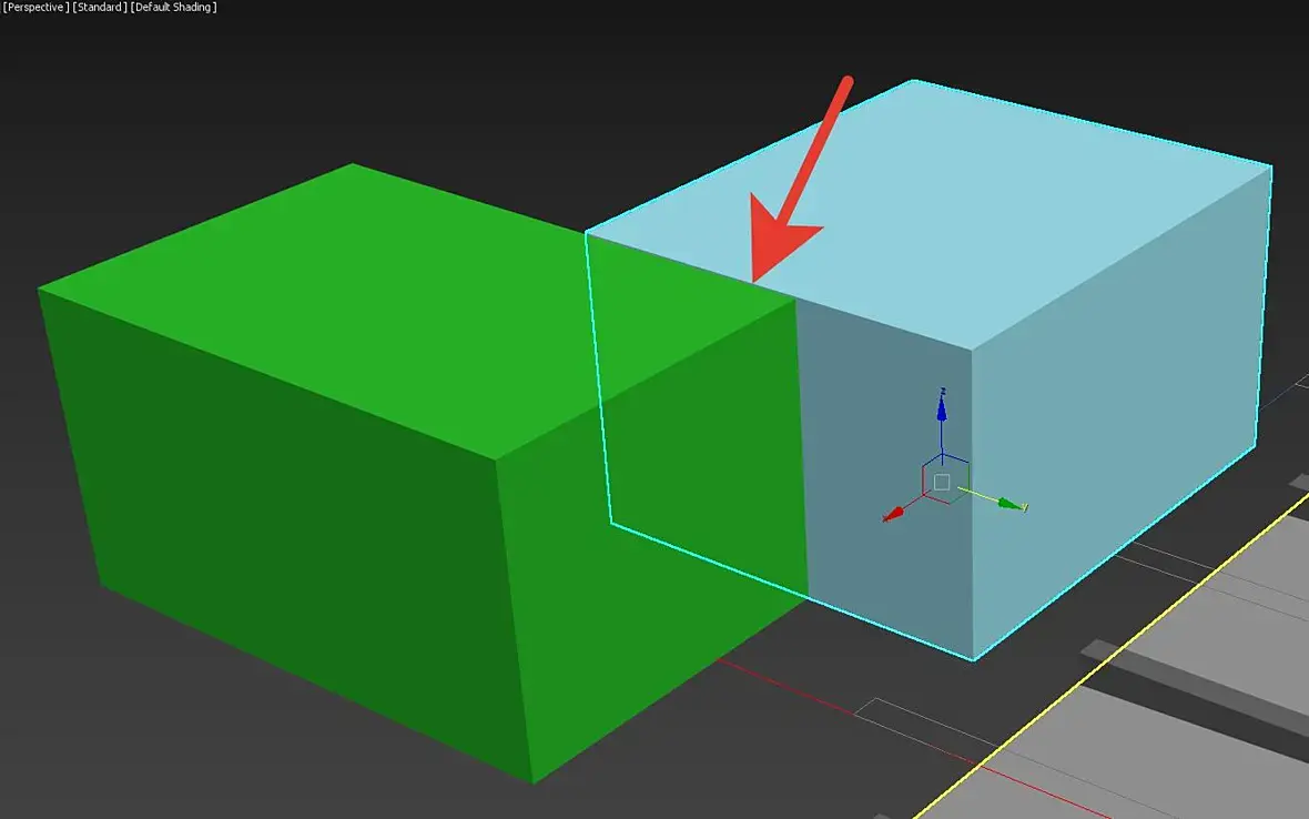

Ребзя! Вопрос! Что-то пришло в голову неожиданно, не могу вспомнить! Всё-таки Макс не любит, когда две плоскости двух объектов совпадают (при стыковке привязками, ну условно два куба) или без разницы? для Верея там или еще чего?
На сайте c 19.02.2011
Сообщений: 4257
wosserOne, Максу фиолетово на совпадения плоскостей. Можете клонировать объект без смещения пока памяти хватит. Другое дело, что это выглядит как артефакты и глюки на рендере. Именно то место, которое видно, но на вашем примере это место не попадет в камеру никак.

не, это просто пример. То есть V-Ray всё-таки обижается? Но только в зоне прямой видимости? . ладно.
