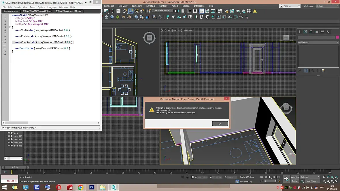

Добрый день.
У меня после установки программы , старенькой Макс 18 ,  стала выскакивать ошибка. Не могу переключить на камеру с перспективы. Кто то сталкивался?
Может можно исправить? Или нужно переустановить программу?
