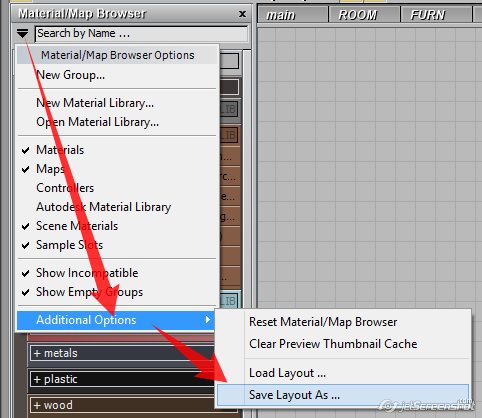

ребят как сделать чтоб было видно материалы сцены и сампл слотс?
13-й макс
http://clip2net.com/s/2P4MH щас тут нету такого
Краш
http://clip2net.com/s/2P5bS

пкм по пустому полю и там галочки поставь напротив нужных слотов.
13-й макс
Присоединяйся
http://www.3ddd.ru/modules/phpBB2/viewtopic.php?p=413020#413020

ыыыы
убейтесь аб стену создатели макса))
http://clip2net.com/s/2P66j
подрубил *.mpl
Crogram FilesAutodesk3ds Max 2013en-USdefaultsMAX.vrayFactoryDefaults

Quote:
Вообще разные проблемы )
Чего вдруг разные, то же самое, подрубить надо было дефолтный вид материал браузера, как Год и сделал.
Я об этом пол ещё года назад писал http://www.3ddd.ru/modules/phpBB2/viewtopic.php?t=28367&postdays=0&postorder=asc&start=22
