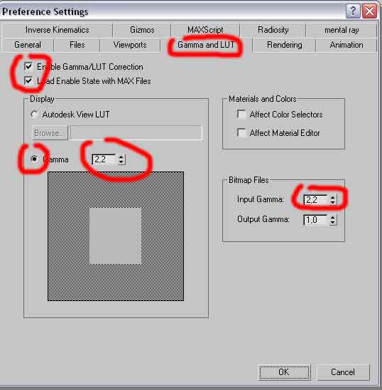

Попробуй гамму подкрутить
На сайте c 10.06.2008
Сообщений:
sgrigor
В 2012 гамма по дефолту 2.2 стоит (вроде во всех версиях или только в дизайне). Лечится отрубанием в пункте Gamma & LUT гаммы 2.2.
Кста, как можно работать столько лет в программе и не знать такую мелочь?)
На сайте c 28.12.2007
Сообщений:
вобще-то насколько я понимаю смысл Gamma & LUT гаммы 2.2. то она проводиться только для освещения, а чтоб цвета оставались насыщеными для них проводится обратная гамма-коррекция (или гамма компенсация еще называют)
у вас Output Gamma 2.2 стоит - поменяйте на 1.0
