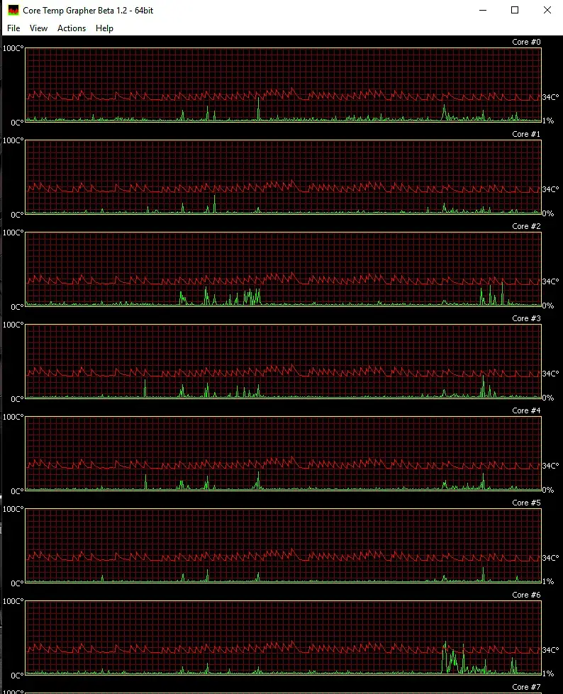

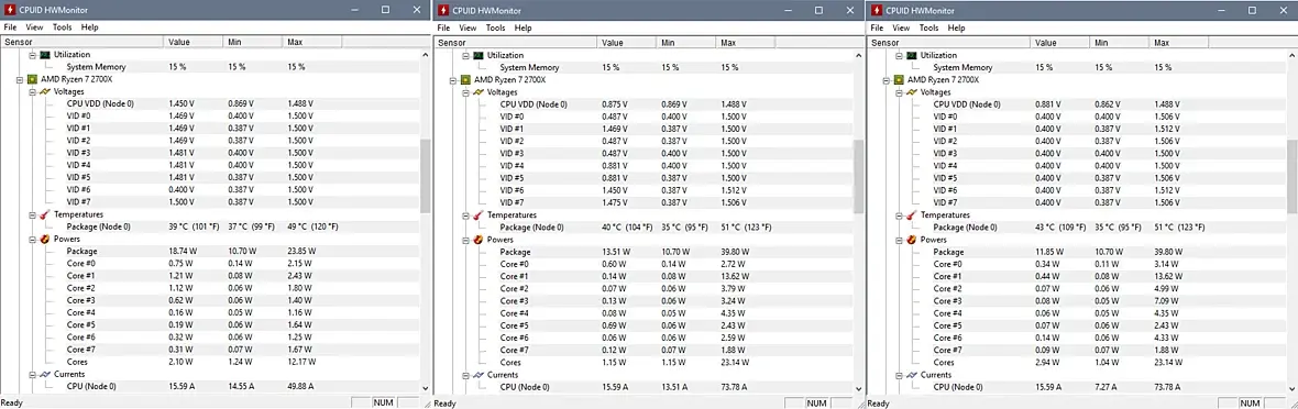

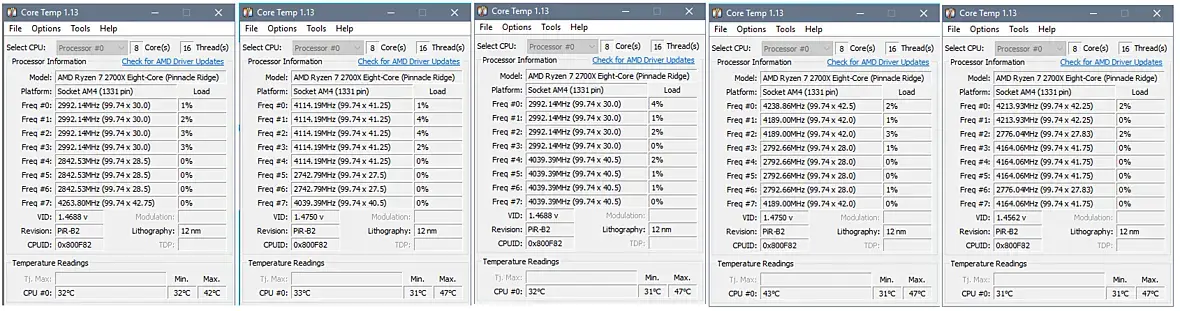

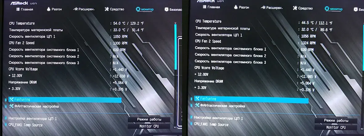

На сайте c 19.08.2017
Сообщений: 30

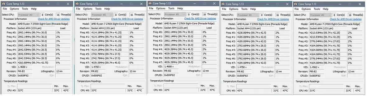

Добрый день!
Подскажите, пожалуйста, это нормально, что скачут постоянно показания температуры, частоты процессора и напряжения? Каждую секунду меняются все значения. ПК:
проц AMD Ryzen 2700X
материнка: ASRock B450 Pro4
кулер: Dark Rock Pro4
БП Deepcool 750W
видео Gigabyte 1050Ti
DDR4 Patriot Viper4 3000MHz (2x16), работает на 2666MHz
Вот несколько скринов:
Скрины сняты в течение примерно минуты. Открыт фотошоп и пара вкладок в Хроме. Частота процессора опускается до 2,7-2,9, хотя номинальная частота у него 3,7. Он не должен в состоянии покоя на этой номинальной частоте работать? В какой-то момент вообще промелькнула частота одного из ядер 1,9, не успела заскринить.
Напряжение тоже скачет:
Скрины также с разбросом в несколько секунд по времени. Перепады от 0,387 до 1,506. В BIOS стоит CPU Vcore Voltage +1,440. Ну и температура в пределах 5-7 градусов скачет постоянно, это и программы мониторинга показывают, и сам BIOS:
Задумалась об этом, потому что начала залипать мышь, на какие-то доли секунды, но очень мешает работать. Сначала грешила на мышь (китайская с алиэкспресса) - меняла батарейки, переключала USB-модуль - все равно периодически залипает. Потом обратила внимание, что в диспетчере задач частота процессора все время меняется от 3,13 до 4,1. Понятно, что от нагрузки и процессов зависит, но нормальные ли это значения? Может, что-то там внутри ПК уже в критическом состоянии, а я мышь мучаю?
Буду очень благодарна, если кто-то пояснит, стоит ли беспокоиться из-за всех этих датчиков и скачков.
На сайте c 16.10.2017
Сообщений: 682
a-kit-buy,
Это у вас энергосбережение так работает. поставьте профиль "сбалансированный для амд райзен". Для начала.

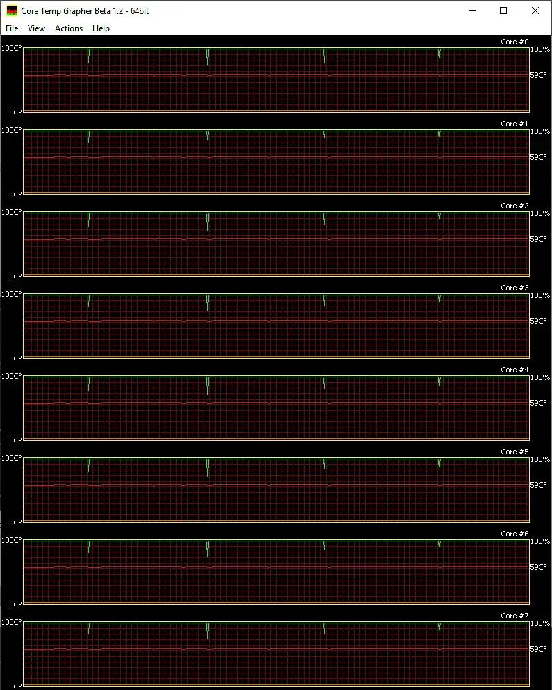

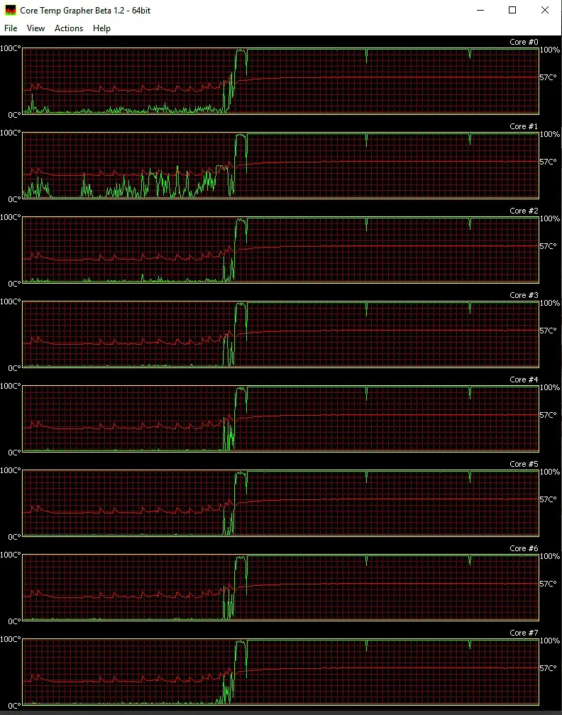

На сайте c 29.06.2017
Сообщений: 111
KRK
Цитата rainmangrizzli:
a-kit-buy,

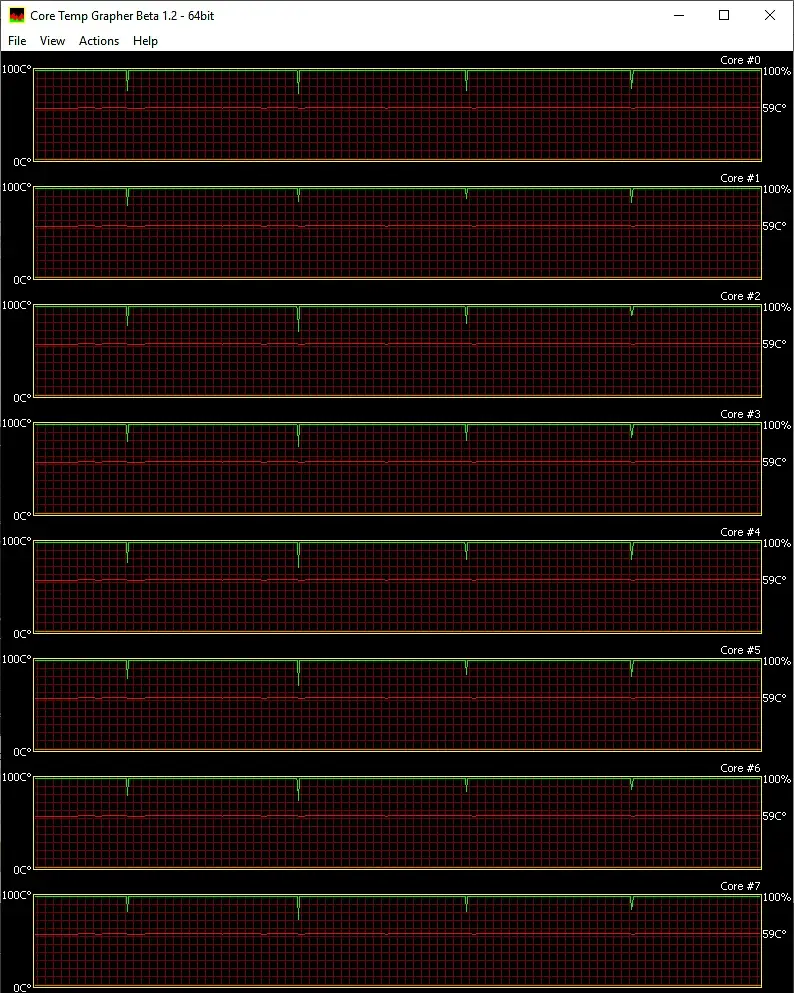

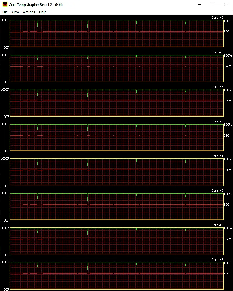

Вряд ли поможет, у меня тоже самое, правда с 1800х, но суть та же, при небольшой нагрузке температура и напряжение скачет в большом диапазоне, видимо это особенность Рейзенов
тут правда нет напряжения и частоты но там то же самое. В рендере должно быть всё стабильно, главное наверное чтобы температура не высокая была.
 А вот на данный момент, рендерит и браузер одна вкладка
Это запуск рендера
Кстати мышка у меня тоже тупила пока не поставил удлинитель и вывел приёмник под стол.

Спасибо! Попробую
Если так, то Вы меня успокоили! Спасибо за выложенные скрины нагрузки, у меня то же самое происходит, при рендере все стабильно, ничего не скачет.
Надо так же попробовать, спасибо за "наводку"!
