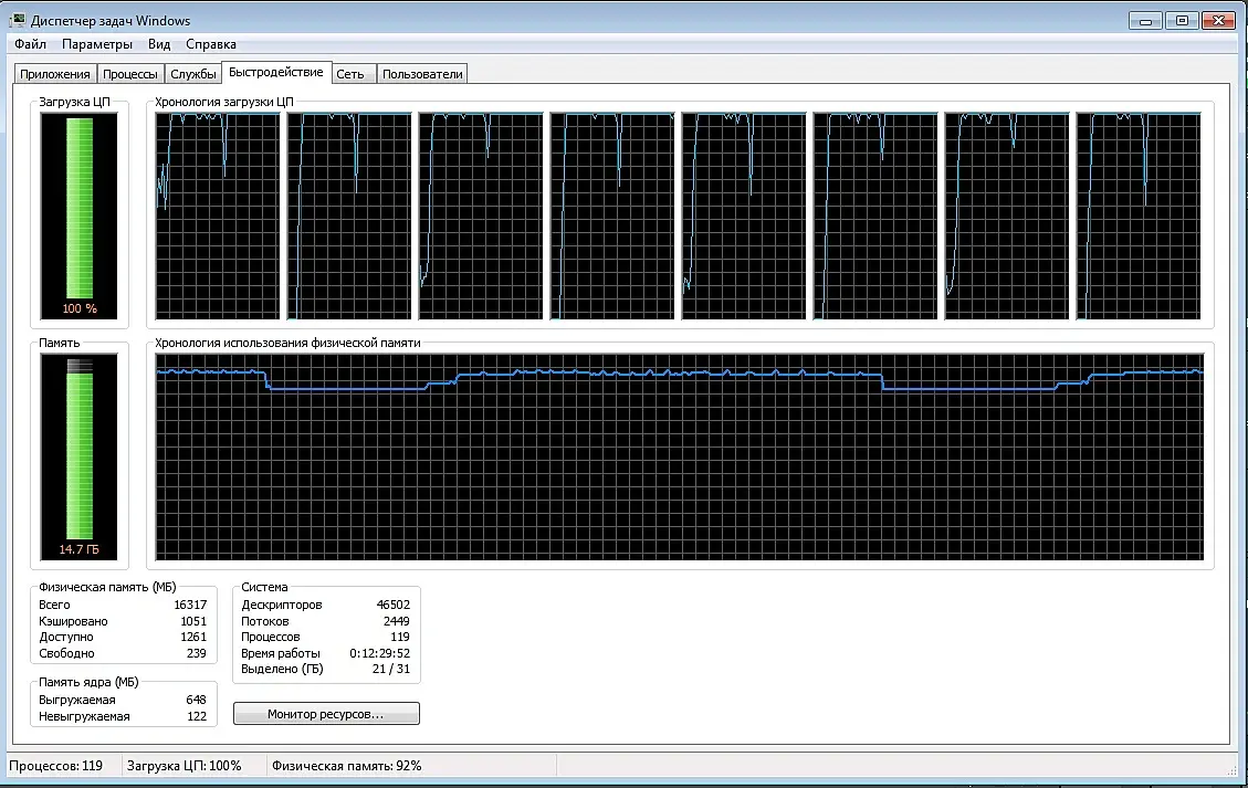

Скажите нормально ли это? Процессор при рендере нагружен не на 100% а прерывисто, из за чего это может быть ГИ. Оперативы вроде бы хватает, не пойму в чем проблема.
Цитата motnahp1:
freys2011 , может стоило поставить ОС с нуля? Если VRAY то там вроде как при подсчете GI указывается кол-во максимум потоков, которое в вашем случае скорее всего равно количеству потоков предыдущего проца. Также проверьте в настройках загрузчика количество активных ядер. Исходных данных мало, поэтому вариантов может быть много.

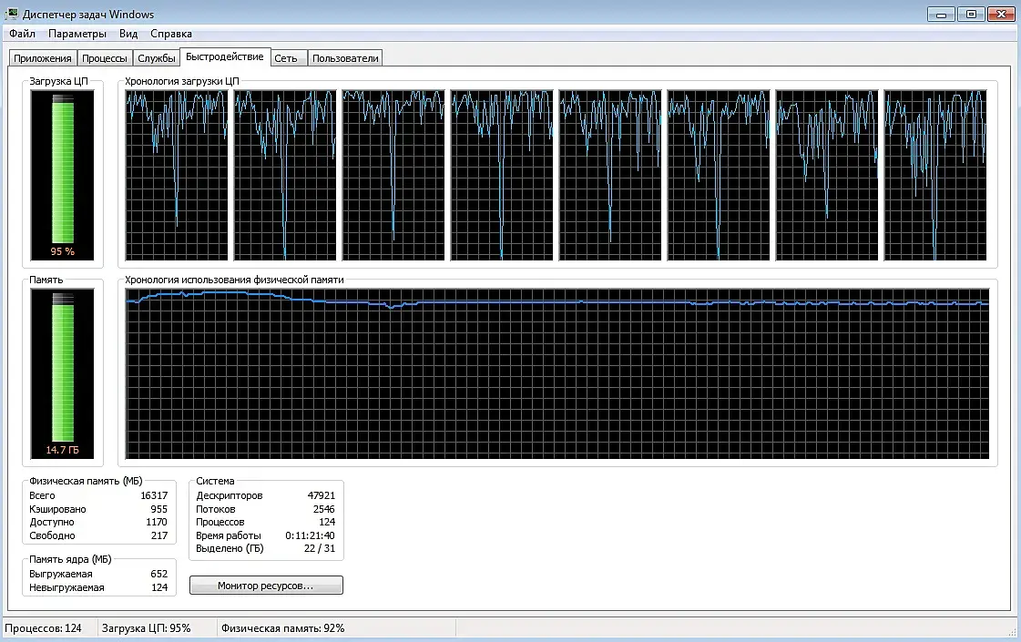

Рендерю короной, скрин диспетчира задач предоставил внизу, что еще нужно, всё предоставлю. Кстати по температурам ядра нагревались до 80 градусов (в данном случае до 50). Нормально ли это для интела?
Сообщений: 10719
freys2011 оперативки как раз таки не хватает, она упирается в потолок, из-за чего проц не нагружается постоянно на 100%, часть памяти выгружается и грузит файл подкачки и это продолжается циклично
ПС при просчете UHD проц и не должен грузиться в короне на 100%
а вот когда уже идут пассы, то при достаточном количестве оперативки загрузка должна быть постоянно 100% с просадками на доли секунды во время адаптации после каждого 5 пасса
Обидно, особенно когда оперативы больше не тянет материнка. Сейчас скрыл всё не нужное, которое было в других комнатах, стало рендерить нормально, хотя оператива всё равно 92%.
Сообщений: 10719
freys2011 возможно этого стало достаточно и теперь не переполняется память, порой даже если на чуть чуть переполнено, то все уже просадка
На сайте c 13.06.2015
Сообщений: 920
Ukraine, Kyiv
Со скрытыми явно стабильней рендерит только иногда на мгновенье может просесть.
У Вас памяти загружено 21ГБ, т.е. до 6ГБ выгружается в своп. Вы лучше не прячьте, а удалите из сцены ненужное, сделайте все виды в Wired и заново ее загрузите сцену. Так вы сэкономите немного оперативы.

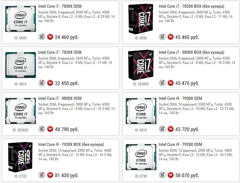

Товарищи, а может ли кто объяснить в чём тут прикол? Почему такая гигантская разница между BOX и OEM
7820 - разница 13 т.р.
7920 - разница 23 т.р.
Офигеть просто, в чём же причина такой гигантской разницы? Это ж процессор, а не видеокарта, какая разница год или три года гарантия? Он или работает или не работает.
https://www.regard.ru/catalog/group6200.htm
Вот скрин если вдруг по ссылке что поменяется
Сообщений: 10719
GreatWhiteShark это нормально упаковка + срок гарантии разный, а возможно еще и ошибка накладной, или возвращенка, у возвращенки они цену занижают, ибо заказано, и лежит в пункте выдачи и им надо быстрее реализовать
