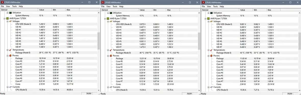

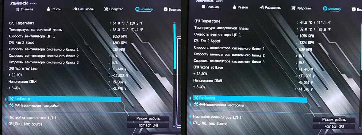

Добрый день!
Подскажите, пожалуйста, это нормально, что скачут постоянно показания температуры, частоты процессора и напряжения? Каждую секунду меняются все значения. ПК:
проц AMD Ryzen 2700X
материнка: ASRock B450 Pro4
кулер: Dark Rock Pro4
БП Deepcool 750W
видео Gigabyte 1050Ti
DDR4 Patriot Viper4 3000MHz (2x16), работает на 2666MHz
Вот несколько скринов:
Скрины сняты в течение примерно минуты. Открыт фотошоп и пара вкладок в Хроме. Частота процессора опускается до 2,7-2,9, хотя номинальная частота у него 3,7. Он не должен в состоянии покоя на этой номинальной частоте работать? В какой-то момент вообще промелькнула частота одного из ядер 1,9, не успела заскринить.
Напряжение тоже скачет:
Скрины также с разбросом в несколько секунд по времени. Перепады от 0,387 до 1,506. В BIOS стоит CPU Vcore Voltage +1,440. Ну и температура в пределах 5-7 градусов скачет постоянно, это и программы мониторинга показывают, и сам BIOS:
Задумалась об этом, потому что начала залипать мышь, на какие-то доли секунды, но очень мешает работать. Сначала грешила на мышь (китайская с алиэкспресса) - меняла батарейки, переключала USB-модуль - все равно периодически залипает. Потом обратила внимание, что в диспетчере задач частота процессора все время меняется от 3,13 до 4,1. Понятно, что от нагрузки и процессов зависит, но нормальные ли это значения? Может, что-то там внутри ПК уже в критическом состоянии, а я мышь мучаю?
Буду очень благодарна, если кто-то пояснит, стоит ли беспокоиться из-за всех этих датчиков и скачков.
Вы вольтаж на бум чтоль воткнули?? Куда такой дикий?
У меня таких прыжков нет, сейчас райзен 2700 на вольтаже 1,225 с частотой 4000.
При частоте 4200 вольтаж 1,35. Ничего не скачет.
Плата на чипсете x470

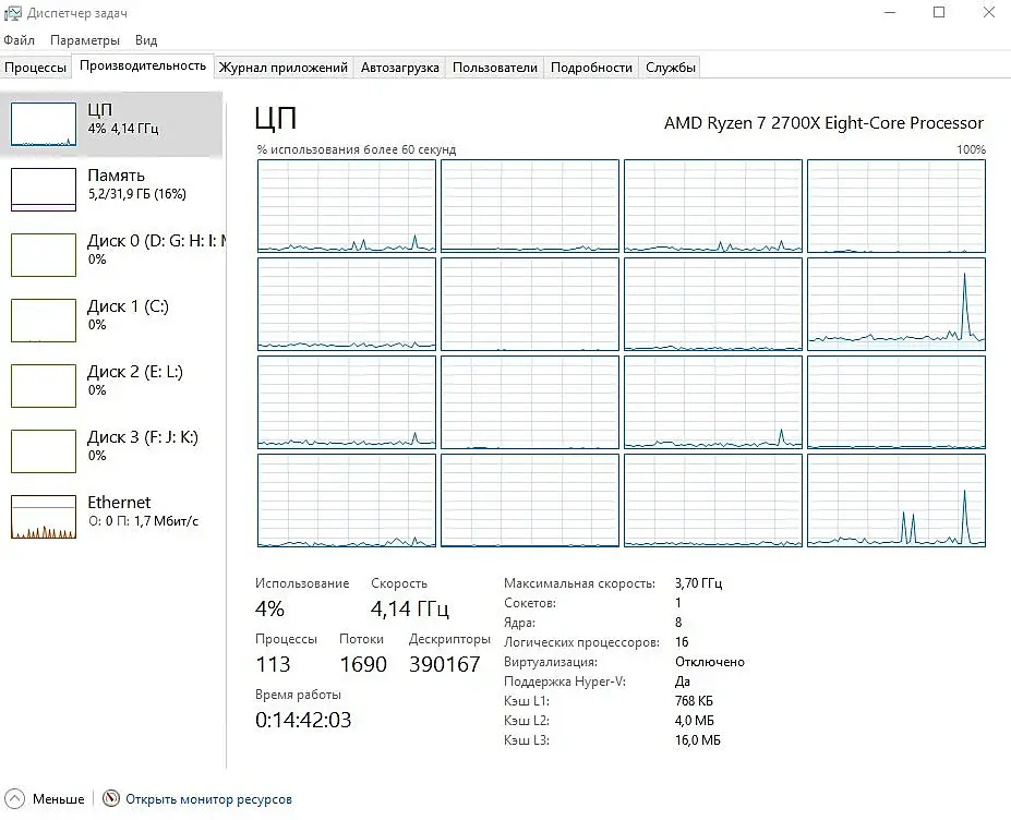

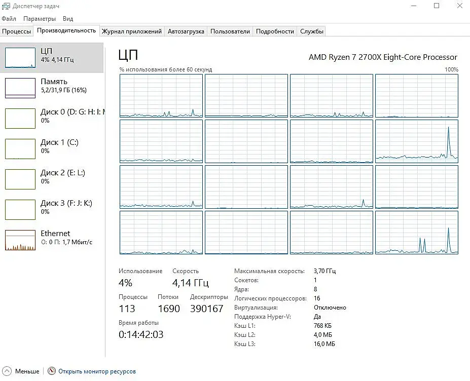

Привет. Первый день сегодня с новым железом. Напрягает один момент - написано, что максимальная частота процессора 3,7, но при включенном хроме он постоянно маслает на 4,1+. Это же, наверное, неправильно. Да? smiley-unknw.gif
На сайте c 13.05.2018
Сообщений: 224

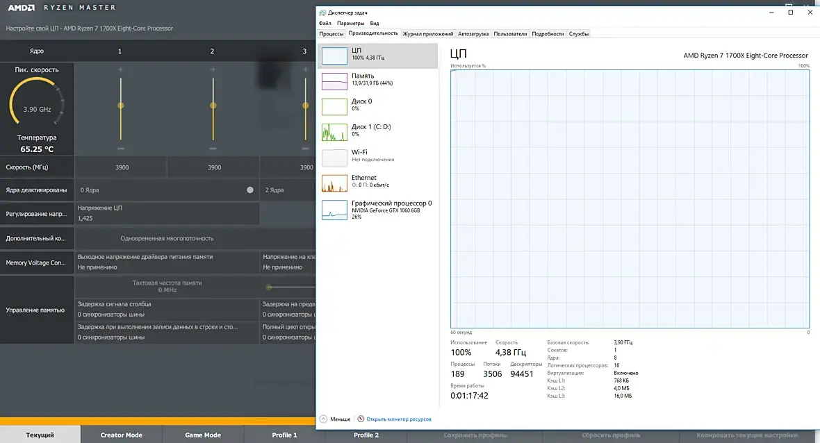

скачай лучше спец прогу типа HWMonitor, CPUID cpuz, ну или как в моем случае Ryzen master. Как видно у меня в диспетчере и в проге показывает совсем разный результат

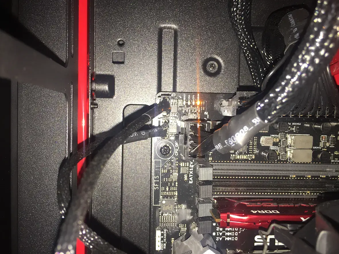

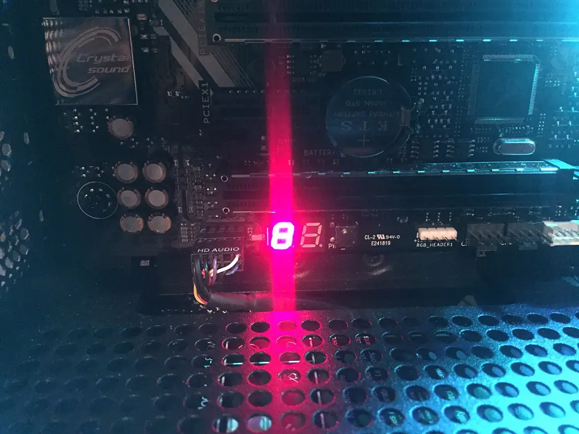

Столкнулся с проблемой перестала загружаться материнская плата asus prime x-399-a . Весь день рендеринг все было нормально . индикатор поскодов останавливается на 8 , и на материке горит желтый индикатор
Индикатор dram
На сайте c 10.06.2008
Сообщений: 4727
Sergey3773, а что в мануале про это пишут? У меня первая реакция на такое была бы попробовать вытащить все плашки оперативки и по одной возвращать на место.
На сайте c 13.02.2010
Сообщений: 32
Parik пробовал первым делом , не помогло
На сайте c 29.11.2010
Сообщений: 626
Значит надо пробовать сброс БИОС, снять/поставить проц (с инспекцией контактных площадок), а дальше уже искать мать для проверки проца, если не поможет. Естественно все делается со снятым обвесом.
Ключевая фраза и возможная причина, все таки это потребительский сегмент, не предназначенный для круглосуточных нагрузок на 100%. Не вздумайте об этом говорить в гарантийке.
Сообщений: 32
motnahp1  причиной оказался  8 пиновый кабель. Каким то странным образом отошел от блока питания smiley-blush.gif

Цитата migukov:
Вы вольтаж на бум чтоль воткнули?? Куда такой дикий? У меня таких прыжков нет, сейчас райзен 2700 на вольтаже 1,225 с частотой 4000. При частоте 4200 вольтаж 1,35. Ничего не скачет. Плата на чипсете x470
Я вообще ничего не трогала. Собрали ПК - включили - работает. Ну только DDR рабочую частоту пришлось подобрать. Может быть дело в том что у меня мат.плата на чипсете попроще и сама такие дикие значения ставит.
