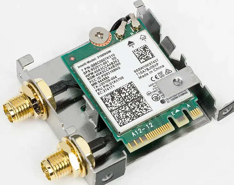

Не совсем. Там классический M.2 (NGFF) модуль, только воткнут модным образом - надо снять декоративный кожух и два винта корпуса модуля выкрутить. Так что если это он с браком попался, то поменять можно.
Спасибо за инфу! Проверю. Там же будет этикетка с артикулом?
п.с. Вроде бы оно
https://www.dns-shop.ru/product/e388f1be378fed20/wi-fi-adapter--bluetooth-intel-wi-fi-6-ax210ngwg/?utm_medium=organic&;utm_source=google&utm_referrer=https%3A%2F%2Fwww.google.com%2F
На сайте c 16.04.2015
Сообщений: 38
Цитата CrAsssH:
Вроде бы оно
Этот с прошивкой под VPro (999LWX), поддержки которого на AMD естественно нет.
Вам нужна 999M85 или около того (сейчас вроде 6 ревизия актуальна, там может циферка поменяться). Такими в основном сейчас и торгуют. Ну и у китайцев с Ali и Ozon'а они в два раза дешевле.

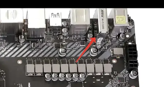

Правильно понимаю, что эта коробочка снимается и легко меняется модуль?
Похоже оно так выглядит. Разобрался

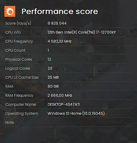

В последнее время резко увеличилось время рендеринга, примерно в пару раз. Симптомы следующие: процессор стал меньше греться, температура не более 67 градусов, хотя раньше при полной нагрузке доходила до 80-85. Кулер гораздо меньше шумит, как будто комп не работает на полную мощность. При этом в диспетчере задач показывает 100% загрузку и нормальную скорость, то есть рендерит не только на е-ядрах.
Прогнал через тест корона бенч - и там процессор сразу нагрелся до положенных градусов и кулер "зашумел". Никакие настройки я не трогал, систему не переустанавливал и т.д. Попробовал сбросить биос - результат тот же.

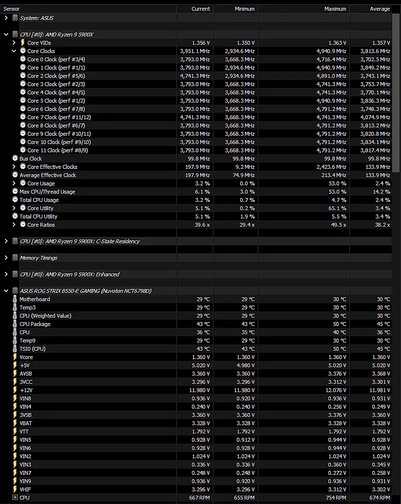

в простое

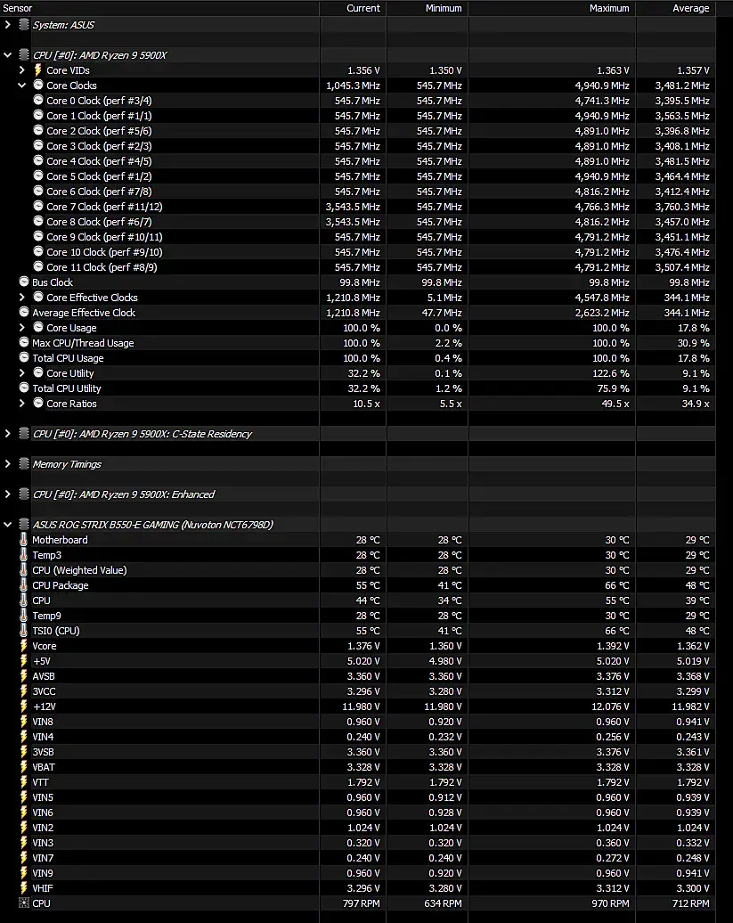

в ренде

Лучше несите в сервисный центр. Думаю не стоит еще что то в биосе менять, если не видите разницы между тем скином что в образце, и тем что прислали. ;)
