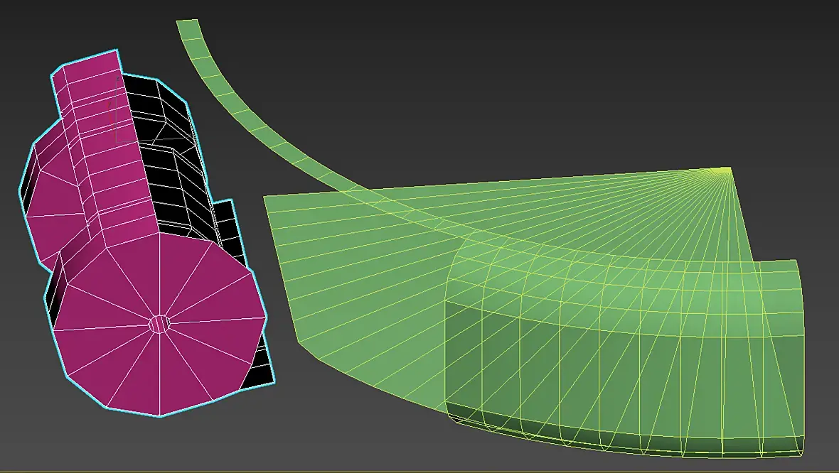

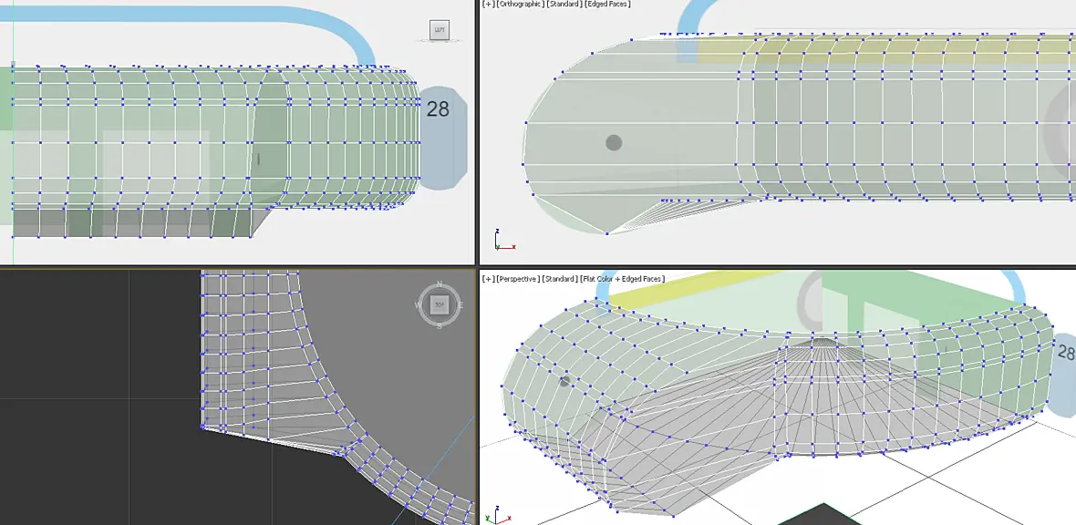

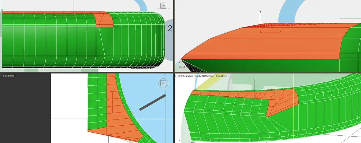

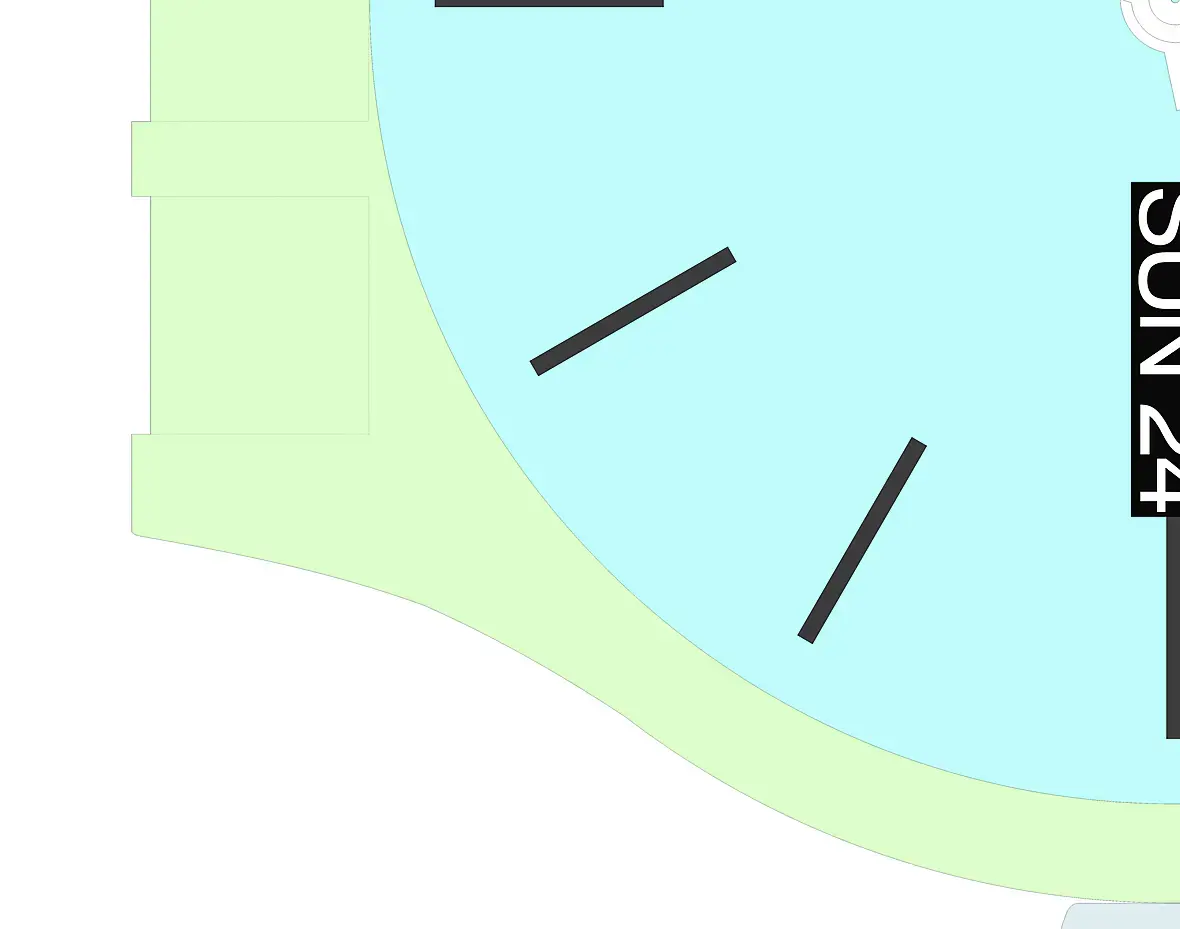

Доброго дня. Подскажите как сделать правильную топологию сетки в данной модели часов (хочу избавиться от изгибов в полигонах)? мейк планар портит всю поверхность, группы сглаживания топологию не исправляют а только скрывают косяки на рендере. Буду рад любым комментария по данной ситуации. Может разбить на треугольники изогнутые полигоны, будет ли это правильно? Возможно будет еще турбосмус. Хочу сделать правильную сетку, во избежание др. проблем.
Спасибо

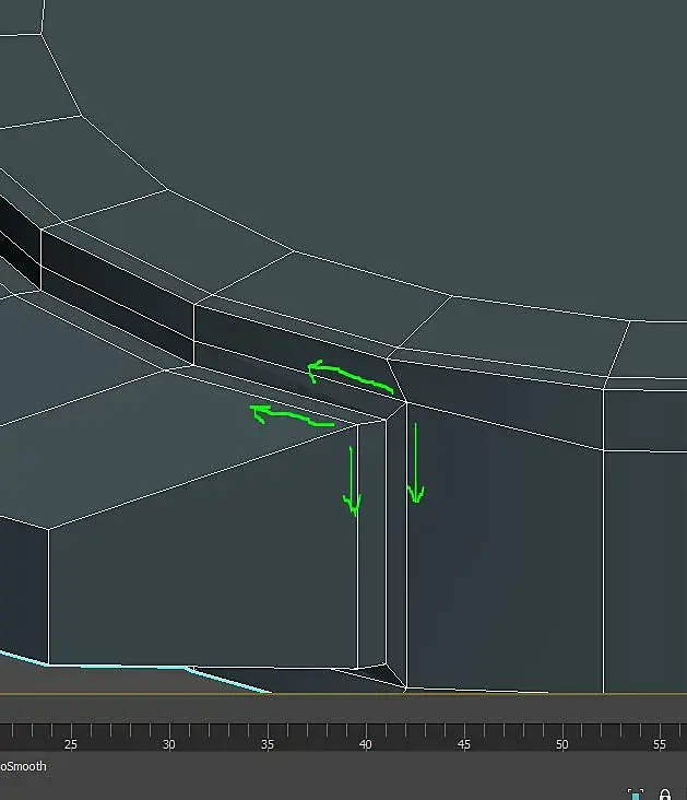

можно так https://c2n.me/43X7cJR
На сайте c 16.03.2016
Сообщений: 2196
В тех местах, на модели, где планируете жесткий угол, должны быть поддерживающие лупы ребёр

Спасибо, но будут проблемы в других местах
Благодарю, перед турбосмусом(если он понадобится) буду добавлять

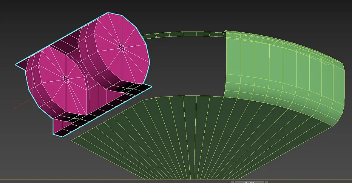

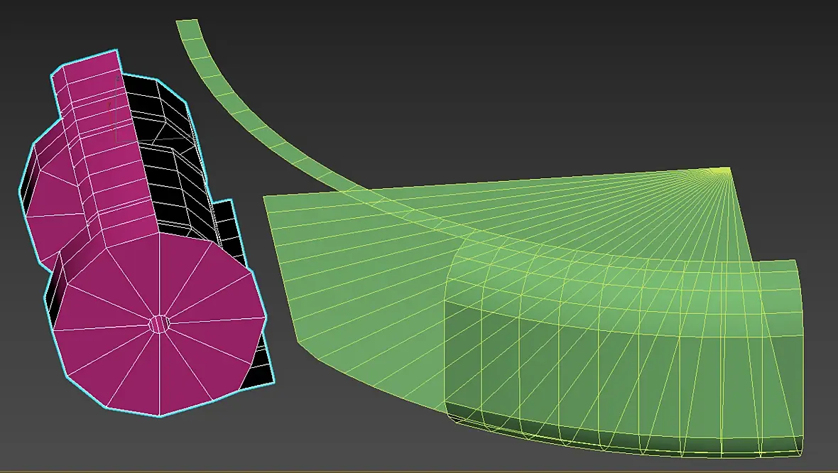

Помогите разобраться с сеткой. Как правильно соединить эти две части, что бы не было гнутых полигонов? Треугольники и более пяти точек в полигоне как я понял для многих норма, если деталь не будет анимацией. Модель под турбосмусс будет.
Подскажите, в какую тему лучше загрузить jpg сетки и саму модель в 3d max 2018 с просьбой указать на ошибки в топологии? Спасибо

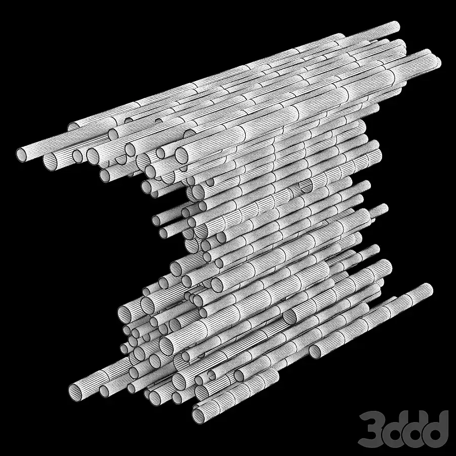

Всем привет.
Возник вопрос. Для чего делить трубку на пять частей по длине?
С моей точки зрения, это только утяжеляет модель. Сказать что получается красивая сетка, то же нельзя.
Модель здесь
https://3ddd.ru/3dmodels/show/herve_van_der_straeten_console

Цитата sagava:
Всем привет.
Модель здесь
Рискну предположить, что человек моделлил эти объекты под движок с вертексной лайтмапой, например, и мог переживать ,что если модель будет частично в дирекшен лайте, а частично освещаться индиректом, то для лучшей интерполяции длинные объекты как раз на 3-5 сегментов делят, чтобы не получить световых артефактов полсе просчета освещения.  Но скорее всего просто ленивый)

там сглаживание сделало своё дело скорее всего. Не качала модель, но видимо это турбик так работает, что и понятно.
по выше предоставленному превью (картинки сетки) у меня больше вопросов к горизонтальным эджам, чем к вертикальным.
Сообщений: 5395
А чем горизонтали не нравятся?
На сайте c 13.03.2012
Сообщений: 1386
Так я ж написала - трубки сделаны под турбик. мне не нравится так, я понимаю что из 16 гранного цилиндра я могу получить такое же качество. Вопрос в группах сглаживания .
В данной модели скорее всего было так по моделированию - 8-16 сегментов на цилиндр. А по вертикали нет Ребер. Угловато выглядит - а турбик поможет!
вот и прямой ответ. Знал бы  автор о группах, не обсуждали бы. Ну это можно и далее муссировать о знаниях, о качестве и о актуальности. Дизипро несомненно надо упомянуть, но в целом и общем эта модель подходит на обычный ширпотреб. Она обещает заявленное, сильно грузит сцену, маты надо бы проверить. Но в целом да, помогает экономить время

О! Люди добрые! Это моя моделька;) Спасибо за антирекламу и набор теорий "Почему? Зачем?" Все равно приятно понимать, что твои модельки кому то интересны и привлекают внимание.
Думаю, подержать еше интригу, или...  Вообщем пока никто не угадалsmiley-tease.gif  Parik, ваша теория мне нравится! Она меня почти оправдывает. Но "ленивый" это не про меня, даже немного обидно.smiley-nea.gif gus_ann, про турбик, наиболее логичная версия, но нет;)
Вообщем вот Степлер который я сделал  за 10 месяцев до этой консоли.
 https://3ddd.ru/galleries/gallery/bitva_stiepliera_i_antistiepliera  Почитайте описание:)  я открывл недавно его, так там 12 млн,  полигонов. Там 2 пружины, так вот я помню как создал их из примитива, helix   кажется. Добавил толщины и конвернул в поли. Но, сегменты были сильно заметны, и я не долго думая сгладил углы парой этераций турбосмуза! smiley-crazy.gifЯ не помнил или не знал как на приметиве добавить сагментов. Но пружины оказались сильно тонкими, нужно было увеличить диаметр сечения. Как? Ха! Shell ! ! ! на турбосмуз или под, уже не помню. Вот такой я был моделлер.smiley-biggrin.gif Спустя 10 месяцев эта консоль демонстрирует явный прирост в оптимизации модели. Короче, тогда я не сильно парился насчет оптимального количества полигонов в геометри. И ваше чего вы? Модели 4 года! Автор кладовщикомоделлер. И не так уж она грузит сцену 173к поликов! Не смешите! И ваще, статус модели видели! PRO! а это вам не жук на палке! Это PRO!(это юмор если кто не понял)smiley-lol.gif

Я как начинающий модельер хотел узнать, может в этом есть какая то профессиональная мулька, а я все упрощаю и упрощаю? Как ни как модель PRO, а значит пример для подражания.

Это можно было бы объяснить модульной системой построения объекта. То есть какой то скрипт, который рандомно клонирует сегменты.
Сообщений: 5395
Здесь нет никакой рандомности, здесь чётко и поровну разделено на 5.
Модель здесь
На самом деле с точки зрения рендерера такая топология лучше, чем отсутствие сегментов. Механизмы рендеринга не любят длинные тонкие треугольники и могут создавать артефакты. Деление длинных многоугольников имеет смысл.
Actually from renderer's point of view, such topology is better, than no segments. Render engines doesn't like long thin triangles and may produce artifacts. Subdividing long polygons, makes sense.
На сайте c 20.08.2015
Сообщений: 233
limonadinis
О! Точно!
На самом деле я взял одну трубу копировал расставлял и скейлил по разным осям.
