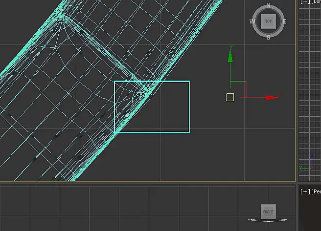

помогите пожалуйста. При работе с вертексами с включенной привязкой загорается сразу желтый квадратик между стрелками X и Y, и пропадает возможность двигать узел только по одной из осей, очень неудобно выравнивать точки относительно друг друга. Без включенной привязки эта функция стрелочек работает. Включаю привязку-пропадает.

Quintessence зайдите в настройки привязок и включите enable axis constraints

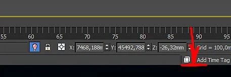

 Часто приходится подгонять положение объекта вручную при помощи прокрутки в самой полоске координат. Зажимаю стрелочки и двигаю мышь вверх-вниз.  Всегда все было нормально.
 С недавних пор после переустановки системы возникла проблема. Когда мышь доходит до полоски с пуском (красная черта на скрине), то она сразу перескакивает наверх экрана и продолжает движение уже сверху. Из-за этого происходит скачок объекта сразу на метров 5 и куда надо поставить его уже не получается таким образом.
 Мышь сама по себе в других программах, да и в максе, не перемещается таким образом. Это происходит только при зажатии стрелок на панели координат. Наверняка есть где-то нужная галочка, но я о ней понятия не имеюsmiley-sad.gif
 У кого такое было?
Получилось решить проблему?

Jim, это косяк макса, нужно ждать исправление. Я делаю так: нажимаю Win+Shift, выбираю проекцию, например Top, и все. Остальные виды сами настраиваются.
Спасибо огромное! Именно этот совет мне помог исправить проблему
