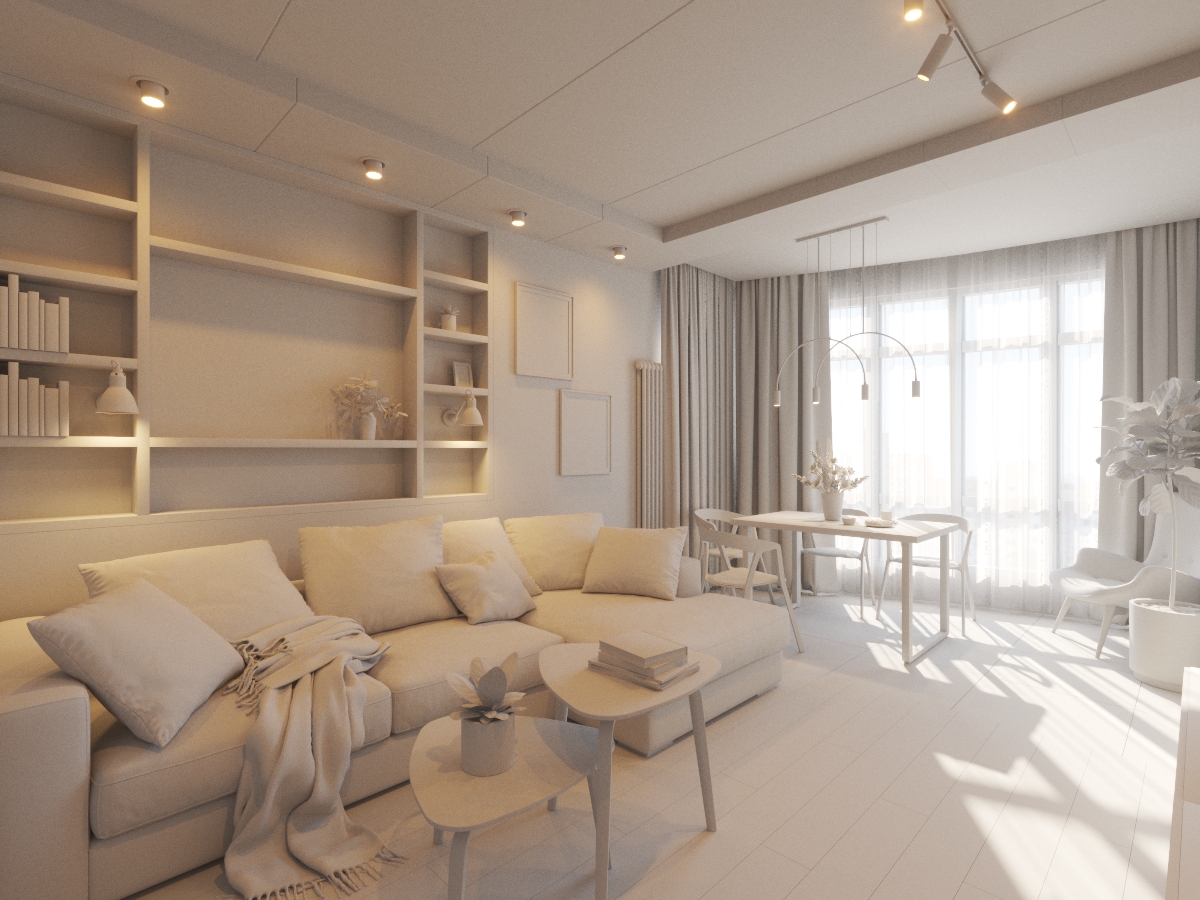

Привет!
Поставьте дом лайт с картой окружения, в окна врей лайт как скайлайт портал (или вкл адаптив дом если используете врей некст)
Попробуйте связку брутфорс и лайткеш. Будет точно лучше (но дольше), а когда поймете какими должны быть тени, переходите на иррадиансмап для ускорения (я ей пользуюсь крайне редко).
На вашем рендере сильный перешарп, материалы очень слабые, на многих нет отражений
В моем варианте в окне есть стекло и тюль. Рендер шумный - мало времени просчета и не включен шумодав

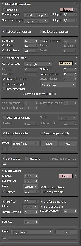

Цитата Luba2010:
В чем может быть проблема??
Люб. Я дам самый тупой но самый действенный совет.
1. Установи Corona Renderer
2. Конвертируй сцену/материалы в Corona Converter
3. Забудь о своих текущих бедах и лови новые.
У тебя тут шумит Irradiance Map. Либо переезжай на корону либо скриншоты настроек в студию.

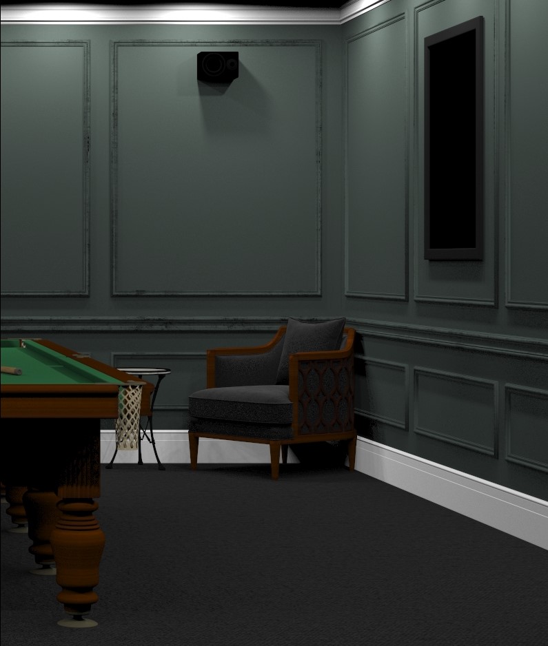

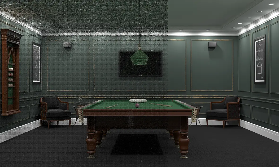

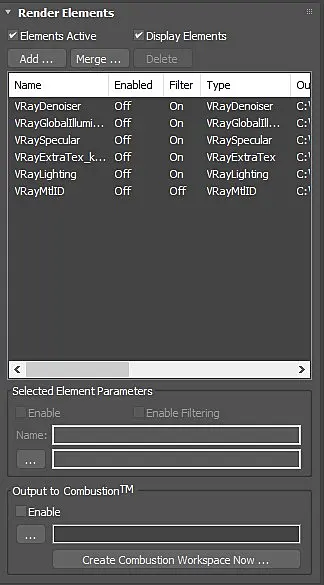

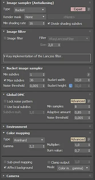

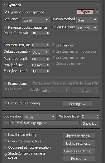

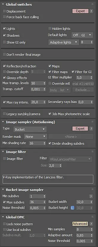

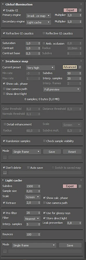

Здравствуйте ребята! Выкладываю настройки. На этих настройках рендерила все светлые помещения. Было все неплохо и по времени и по качеству. Кроме черных цветов(ниже выложу примеры) А пока настройки вирея.
Вот пример с этими настройками:
А вот где я не могу справиться с шумом(и пример с бильярдной тоже). Что только не выкручивала, даже самые высокие настройки не помогают, только время увеличивается, денойзер не срабатывает. Если, кто понимает проблему. Помогите пожалуйста. На корону нет времени переходить и изучать ее в данном случае.
не увидел шума на второй картинке
На сайте c 02.08.2008
Сообщений: 254
Казань
а где картинка шумная?
На сайте c 28.01.2010
Сообщений: 7
Цитата dead_lyric:
Шумная: черный остров в тенях и внизу
На сайте c 23.02.2017
Сообщений: 383
Цитата Luba2010:
Цитата dead_lyric:
У вас может банально не хватать света. Больше света -меньше шума.
