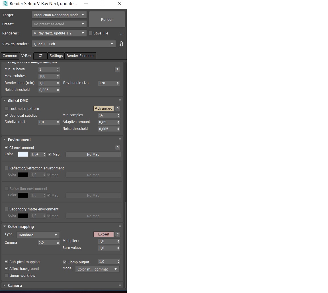

Шум на рендере, даже на самых высоких настройках Vray
На сайте c 02.01.2018
Сообщений: 6

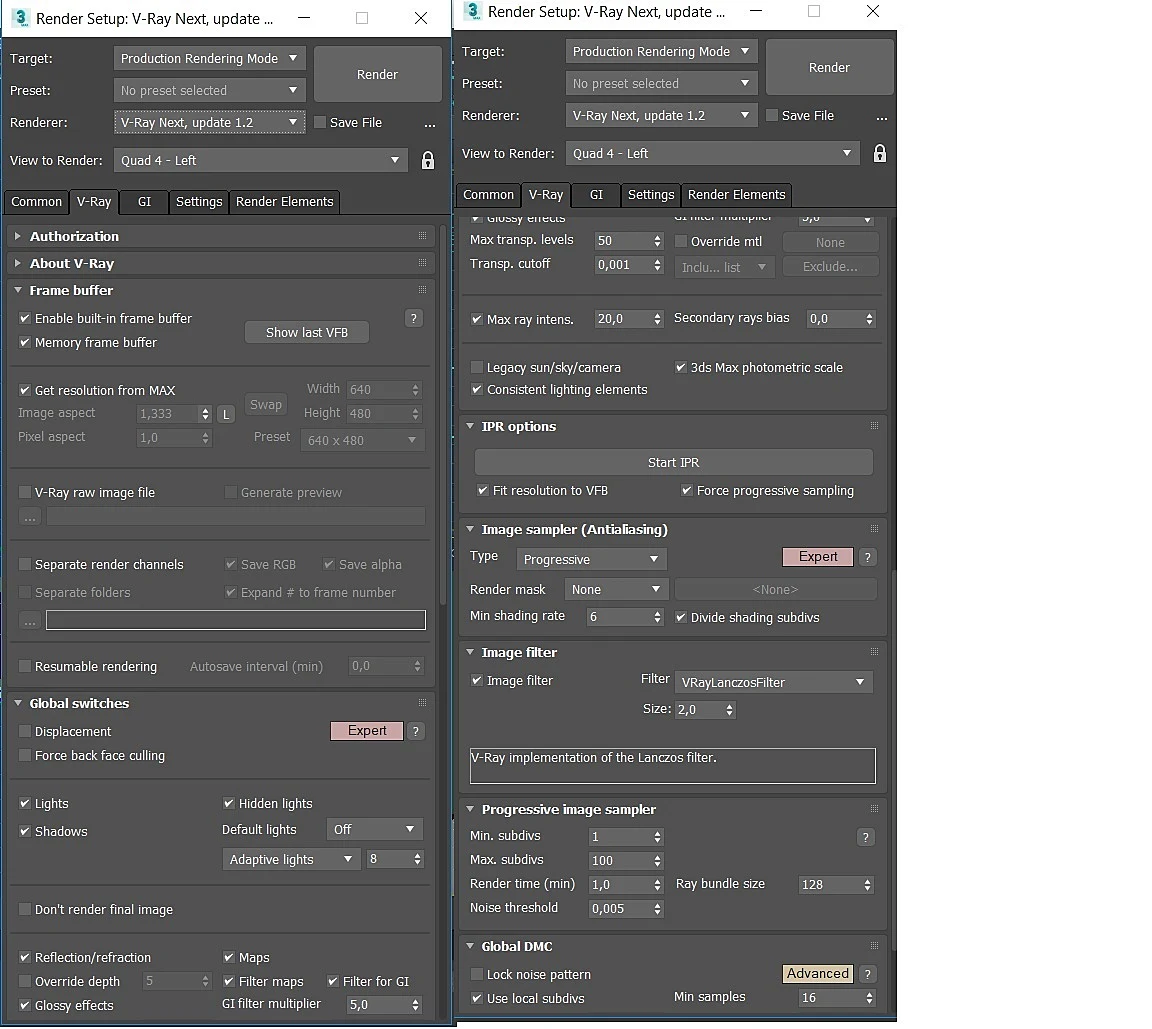

Настройки меняла по совету в одном из форумов. Версию не знаю. ставил знакомый.
ставили версию vray_v41003. может она криво встала?

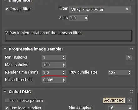

olga-from-moscow@yandex.ru, у вас рендертайм минута стоит. Поставьте ноль.

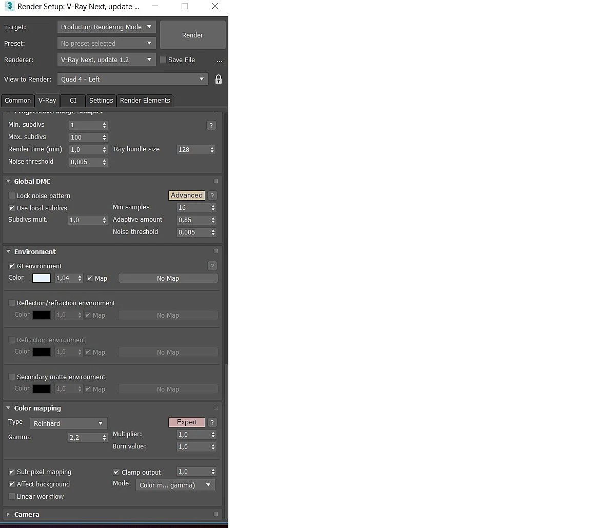

Сообщений: 6
Цитата sten:
min shade rate (MSR) поставить 16
Не помогло. так оставить или прежднее вернуть?

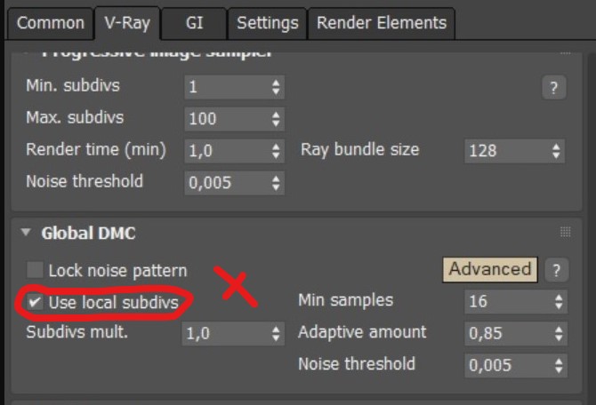

Сообщений: 6
Цитата Slazzo:
советников много, верните всё по дефолту, проблема у вас именно здесь, уберите галью, ну и render time как выше советовали в ноль
Вам дважды уже написали, что Render time нужно поставить на 0.
Сейчас что бы вы не крутили шум не уйдет за 1 минуту.
Сообщений: 6
поставила на 0 сразу, как посоветовали. не помогло

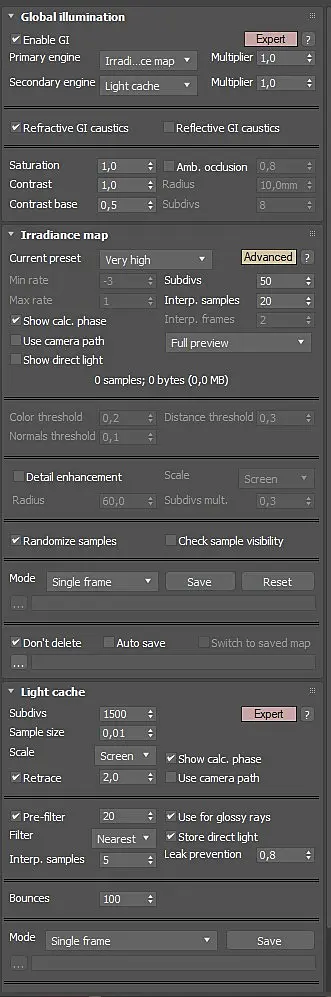

Цитата Luba2010:
Здравствуйте ребята! Выкладываю настройки. На этих настройках рендерила все светлые помещения. Было все неплохо и по времени и по качеству. Кроме черных цветов(ниже выложу примеры) А пока настройки вирея.
Вот пример с этими настройками:
А вот где я не могу справиться с шумом(и пример с бильярдной тоже). Что только не выкручивала, даже самые высокие настройки не помогают, только время увеличивается, денойзер не срабатывает. Если, кто понимает проблему. Помогите пожалуйста. На корону нет времени переходить и изучать ее в данном случае.

когда я пытался в новом вирее рендерить без шума я офигел что IM надо было чуть ли не 200/80 вписывать, чтобы избавиться от шума. попробуйте Medium 150/60 или 200/80
Сообщений: 1661
На сайте c 23.02.2017
Сообщений: 383
Не забывайте , что задирая эти значения, вы не только убираете шум , но и уничтожаете тем самым полутени и ваша картинка будет чёткая и плоская.

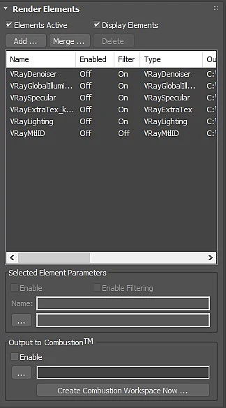

Красивый рендер) А сколько времени он у вас занимает? У меня с этими настройками уже 1 ч 20 мин рендерится, а картинка так пока еще и не проявилась даже немного, тяжело идёт очень))
На сайте c 15.06.2019
Сообщений: 220
Этим настройкам лет 10 минимум. Вирей с дефолтными лучше отрендерит
