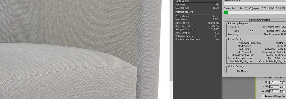

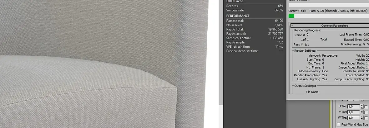

Я думаю, что надо уточнить, что именно они подразумевают под сотней разных материалов? Если выдадут пачку на 100 разных текстур - это один разговор. Если окажется, что там рогожка, велюр, букле и пара хлопковых обивок, а остальное это вариации цвета - то совсем другой. Ну и о каком рендере идёт речь? Рендер дивана на белом фоне занимает секунд 30, это вообще ниочём, все они будут сделаны в процессе настройки материала. В интерьере - совсем другой расклад.
PS
Про 30 секунд я даже загнул, 15 секунд в 2000px на белом фоне. И это в Короне. И не на самом мощном компе. Дольше автоматику настраивать, чем руками сохранить из буфера, пока маппинг крутишь.
