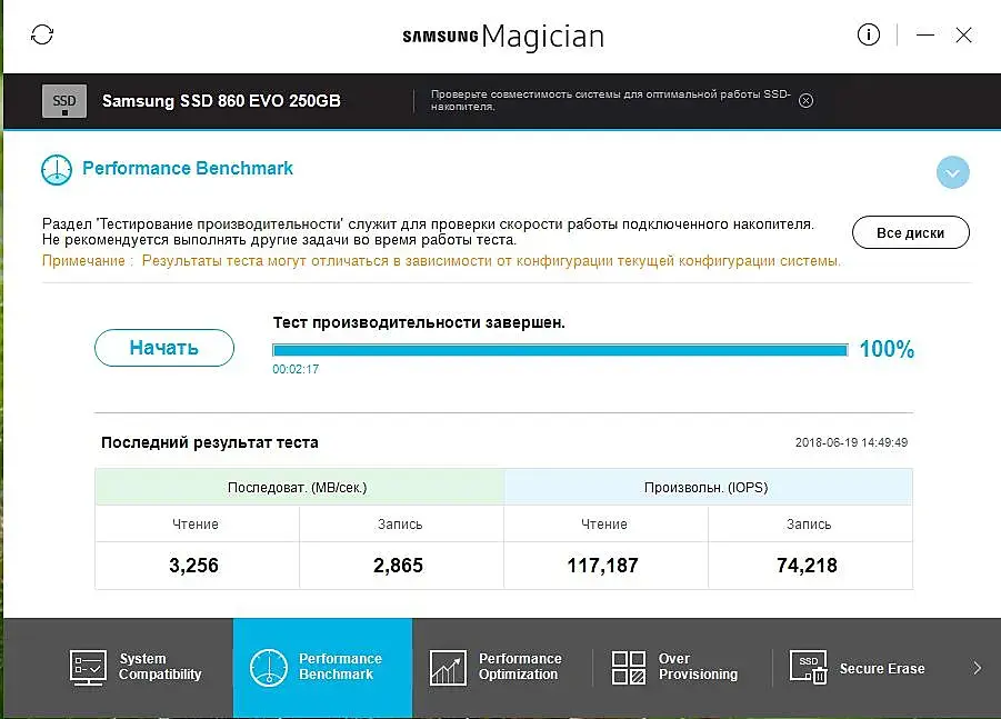

Установил Samsung evo 860 250 gb. Разницы почти никакой, и уж ни о каких интервалах в 3 минуты, речи вообще быть не может) Ну секунд 40 пишет точно.
Сам 3дмакс установлен на другом диске, сцена тоже на другом, на ssd только автобэки хотел писать.
Я думал что сцены 3гб будет автобэкать за секунды какие-то, а он ну чуток быстрее что-ли? Какой тогда в них толк? А то я уже собирался накупить себе)
Это нормальный тест? Может с ним чего не так?

crystal diskmark скачайте. родные говноутилиты не используйте.
если ваши текстуры хрефы и тп лежат на винте хдд, то у меня подозрение, что это и влияет на скорость. оптимально когда все лежит на ссд, например вы создаете папку проекта на ссд , в нее накидываете все что используете в сцене, таким образом запись/чтение происходит между оперативкой и ссд всегда, включаяя автобэки на ссд, и самое слабое звено в виде хранилища хдд исключено.
на скрине какие то очень маленькие цифры. спецификация вашего диска 550/550 и тест на 3днюс это показывает
https://3dnews.ru/assets/external/illustrations/2018/01/23/964500/magician-4.png
проверьте чтобы диск был подключен к сата3 порту и работал в режиме UDMA6 AHCI

на скрине видно что вместо положенных 550/550 имеется 3,2/2,8. там аншлаг с подключением видимо или исправностью ссд. но это козий тэст, кристалдискмарк более правдивый.

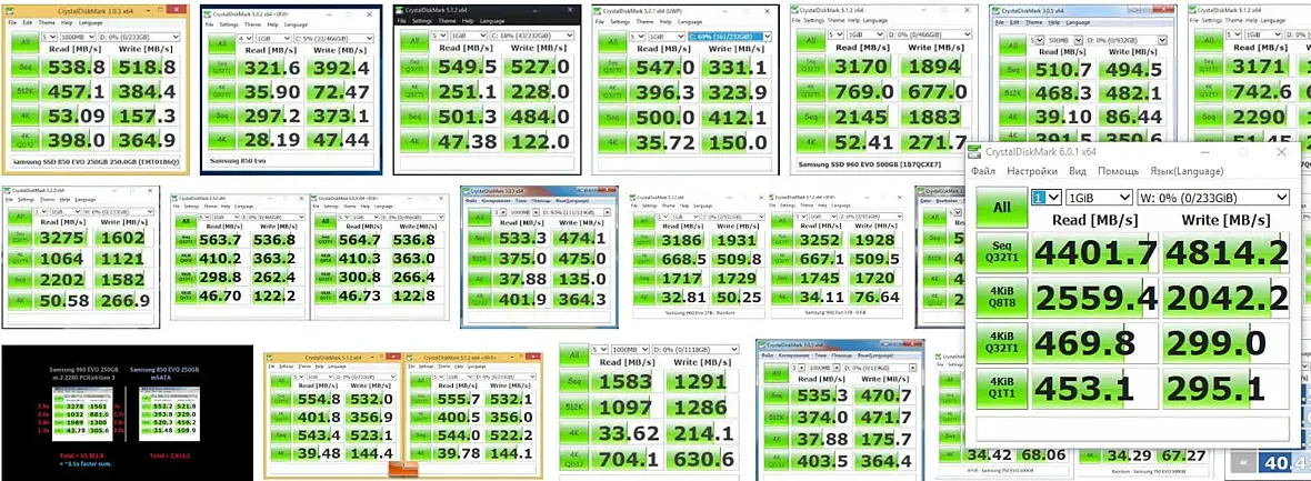

Это точно 860 Evo? Скорости-то запредельные для этой модели.

Да. Перетестил, на первой даже 5 к выдало.
Норм скорости?

Нет. У вашей потолок - 550 мб/с, а на скринах цифры совершенно другого порядка. Что-то здесь не сходится...
это работа фирменного RAPID mode) - простое кэширование в память
А, ну, кстати, да. Включил галочку, 32 гига вроде комфортно эту функцию обслуживают.
В любом случае, это не настоящая скорость работы диска.
